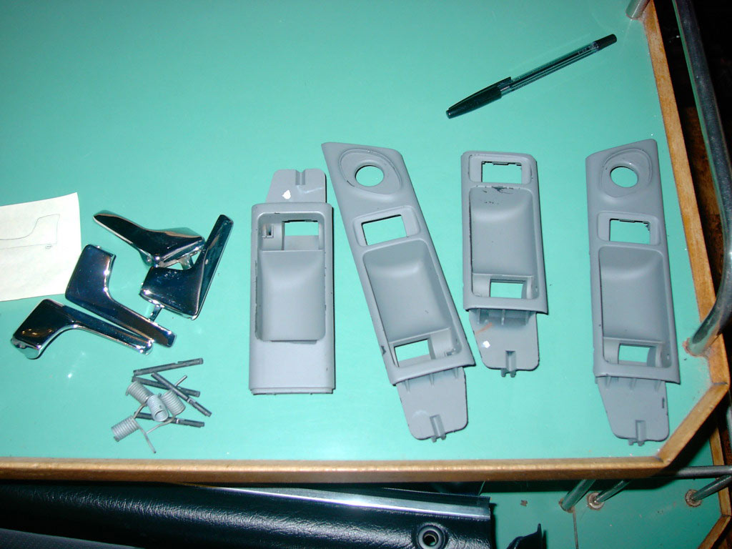

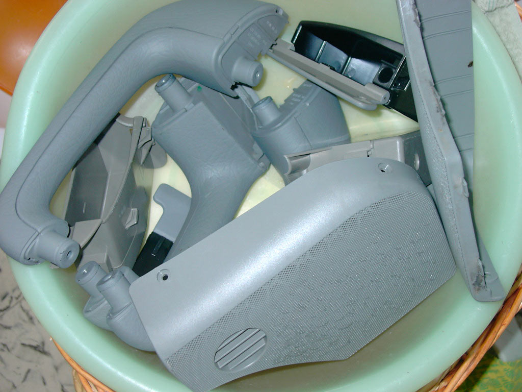

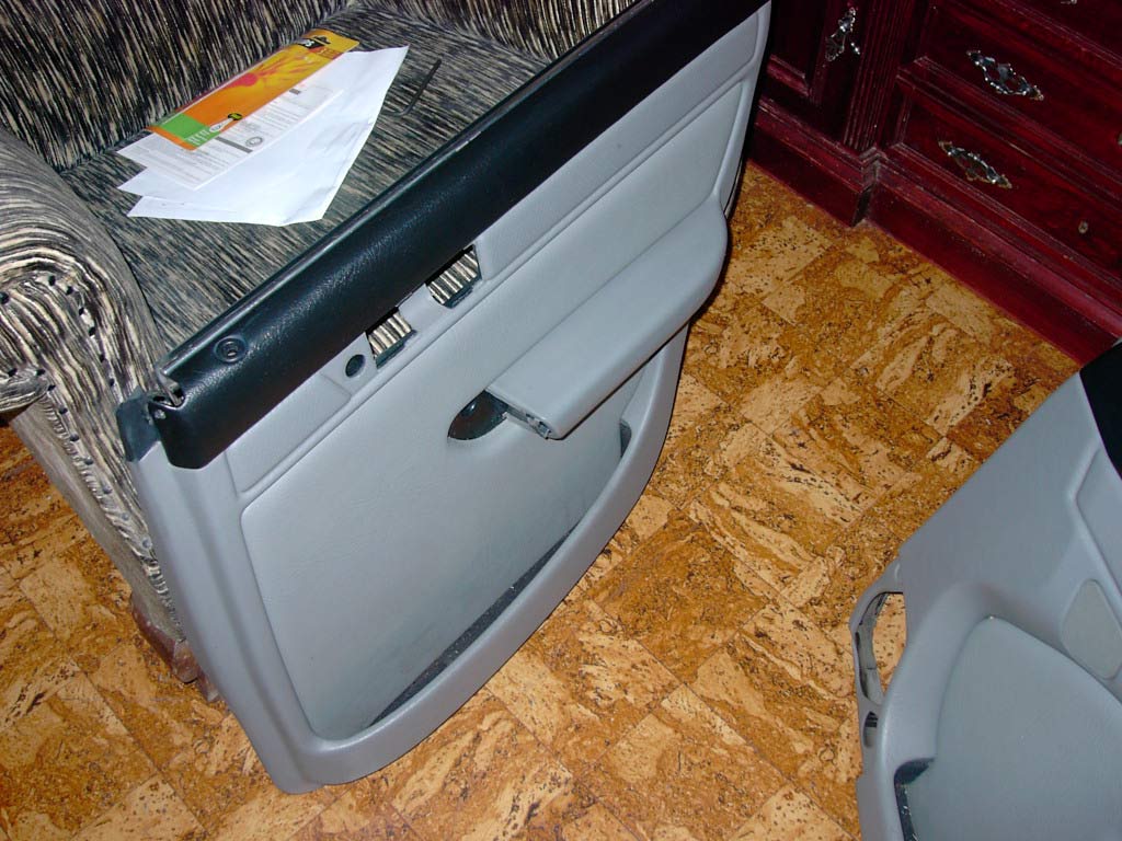

Estornino Publicado 27 de Abril del 2008 Denunciar Publicado 27 de Abril del 2008 Bueno, me he puesto manos a la obra para ir poniendo los paneles de puerta que compré con los asientos. Lo cierto es que tenía pensado ponerlos más adelante pero quiero que el coche esté decente para llevarlo a la quedada de clásicos de Madrid. Las manillas de las puertas de momento he dejado las viejas en color negro porque son muy rápidas de cambiar y aún no me han llegado las que he enviado a pintar en el color original de los paneles. Hace unos días también le puse el volante tapizado y el pomo de la palanca después de mucho buscar me he decidido por el original del coche en cuero que me han soplado 32 Euros. Empiezo con unas fotos de los paneles desmontados para terminar de limpiarlos. Responder
Estornino Publicado 27 de Abril del 2008 Autor Denunciar Publicado 27 de Abril del 2008 Esta es también de los paneles antes del montaje Responder

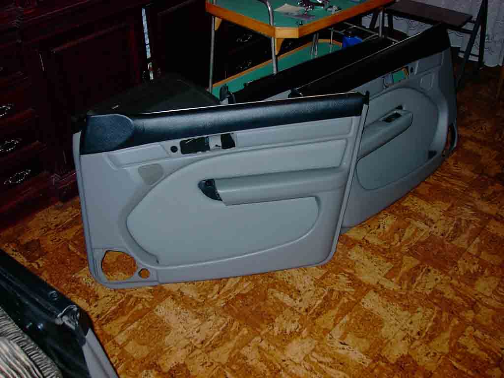

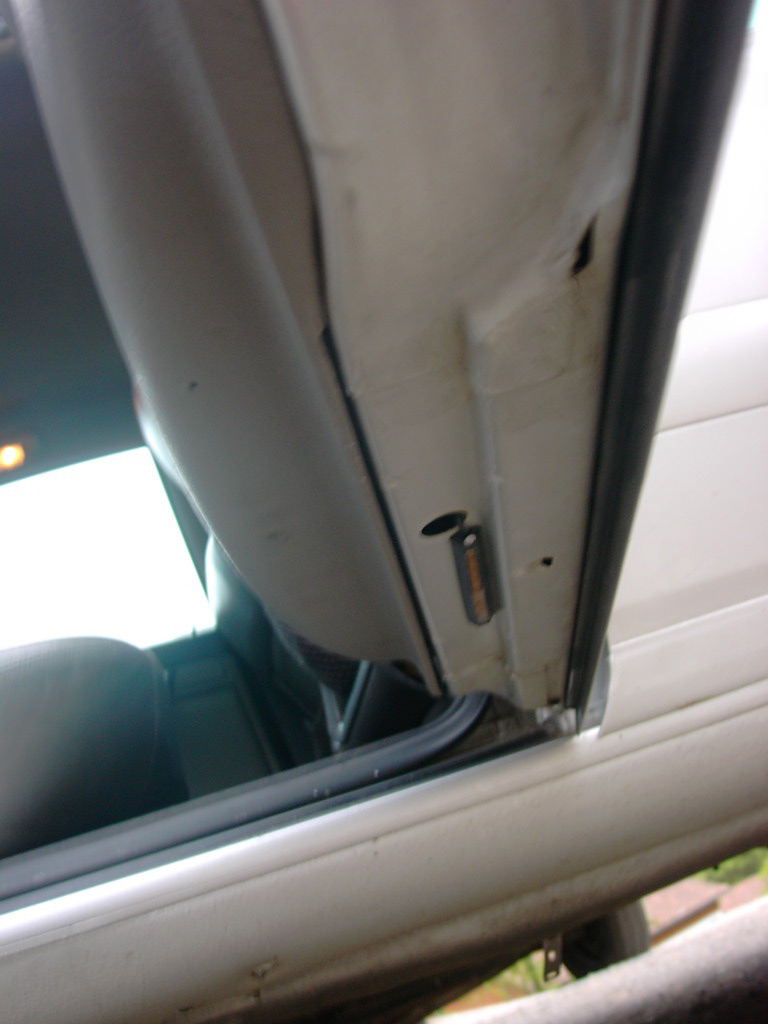

Estornino Publicado 27 de Abril del 2008 Autor Denunciar Publicado 27 de Abril del 2008 Estas son las manillas que he mandado a pintar. Aùn no me han llegado. Responder
Estornino Publicado 27 de Abril del 2008 Autor Denunciar Publicado 27 de Abril del 2008 Vale aquí podemos ver el conjunto de piezas de plástico de los paneles una vez limpios y "secando" Responder

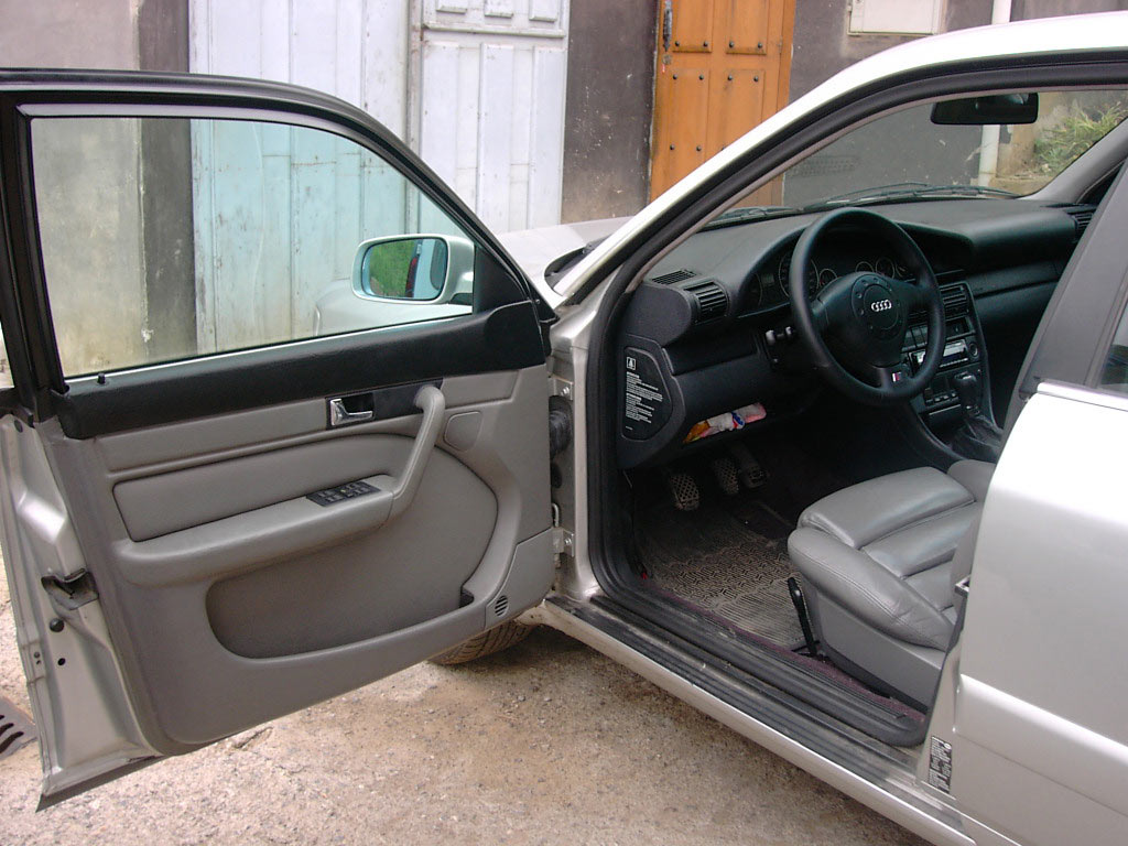

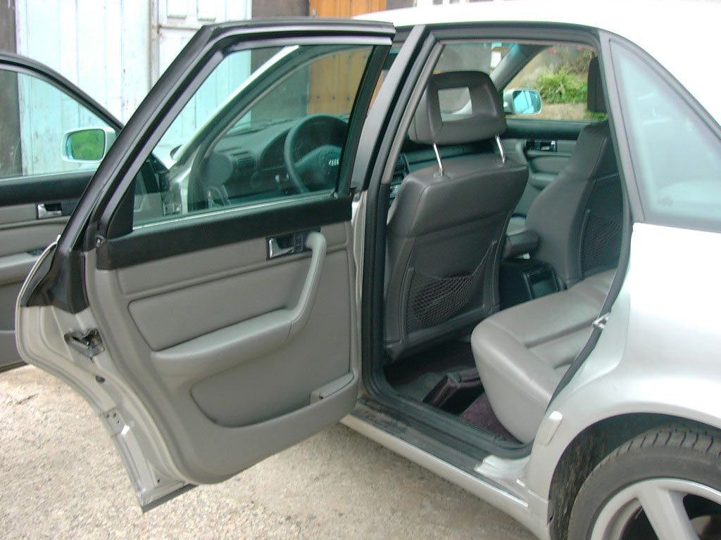

Estornino Publicado 27 de Abril del 2008 Autor Denunciar Publicado 27 de Abril del 2008 Aqui podemos ver ya imágenes del aspecto de los paneles una vez instalados. Hay que decir que su desmontaje es muy sencillos. Son 3 tornillos grandes y los 2 pequeñitos de los extermos. Después sale a presión empujando con cuidado hacia arriba. Responder
Estornino Publicado 27 de Abril del 2008 Autor Denunciar Publicado 27 de Abril del 2008 Esta es la puerta delantera. Responder

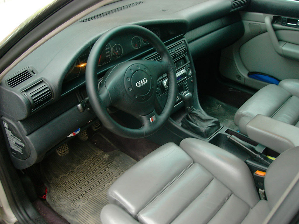

Estornino Publicado 27 de Abril del 2008 Autor Denunciar Publicado 27 de Abril del 2008 Aqui el detalle del volante tapizado Responder

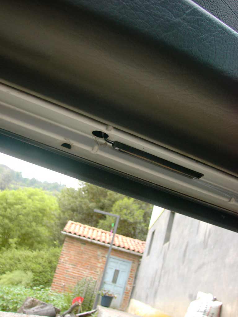

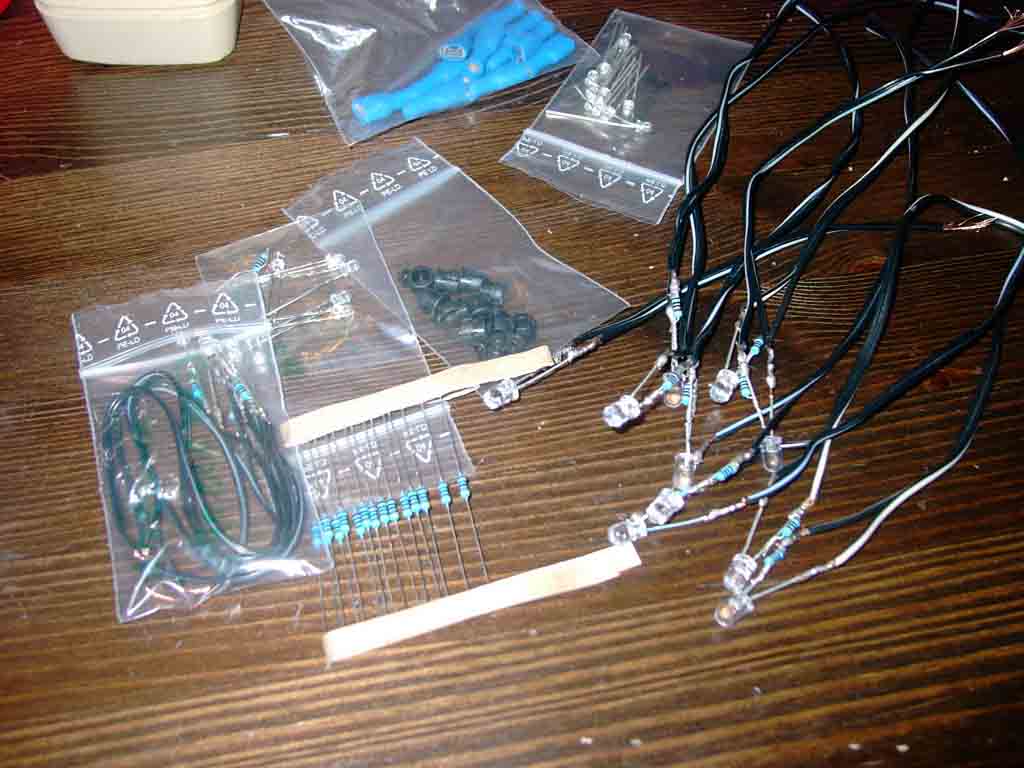

Estornino Publicado 27 de Abril del 2008 Autor Denunciar Publicado 27 de Abril del 2008 Bueno ahora he de añadir que he hecho una instalación de luces tipo led que aún no tengo terminada. Básicamente se compone de lo siguiente: Iluminación de cortesía en las guanteras de las puertas en color blanco. Iluminación blanca en la parte inferior de las puertas. Iluminación para los pies delante y detrás. Básicamente se conectan al abrir las puertas o bien cuando se enciende la luz interior de cortesía. Aquí una parte del material después de soldar las resistencias en los led. Aún hay que ponerles la cinta aislante y la funda termo-retráctil. Se había terminado así que será para el otro fin de semana. Responder
Estornino Publicado 27 de Abril del 2008 Autor Denunciar Publicado 27 de Abril del 2008 Estas son las tiras blancas que van en el interior de las guanteras de las puertas. No se ven e iluminan en un tono blanco no demasiado fuerte para que no queden mal. Responder
Estornino Publicado 27 de Abril del 2008 Autor Denunciar Publicado 27 de Abril del 2008 Estas otras son las que he instalado en la parte inferior de las puertas. Son impermeables y el único problema es que he tenido que comprar cinta recuperadora de buena calidad porque la que traen es muy mala. Responder

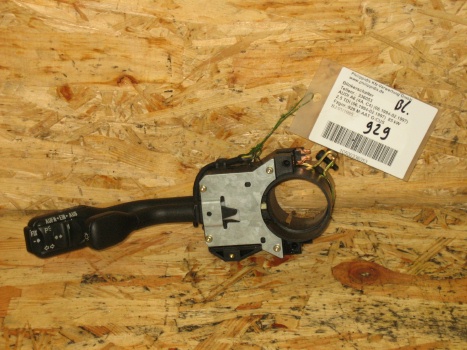

Estornino Publicado 27 de Abril del 2008 Autor Denunciar Publicado 27 de Abril del 2008 Cuando acabe con los led tengo pensado instalar esto que he comprado también por Ebay (25 €) No se si será plug&play, ya veremos. Responder
