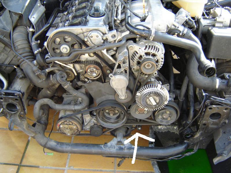

patxipatricio Publicado 28 de Abril del 2008 Denunciar Publicado 28 de Abril del 2008 Hola.Hace tiempo postee un post en el cual decia que tenia un ruido al arrancar el coche en frio (como si fuese de correas) pero de eso no podria ser ya que las cambio mi abuelo en diciembre antes de darme el audi.Mi audi es un audi a4 b5 del año 1998.Total que me cambiaron el aceite en el taller mecanico y le comente el ruido al mecanico pero la respuesta fue la de que lo dejabas 1 minuto y se callaba (claro el coche estaba medio caliente).El problema es el siguiente.El coche cuando lo arrancas en frio hace un ruido a veces mas suave que otras y cuando se calienta deja de hacerlo.Total que cansado del ruido le desmonte la tapa de los bajos ya que el ruido provenia de ahi y el ruido que hace es el de un rodillo de la bomba del agua.Como no se si se le puede hechar aceite al rodillo (no a las correas) no le realice nada.Estoy bastante asustado porque si ese rodillo estaria dañado y fuese a mas igual dañaria algo mas del motor y no me gustaria que ocurriese.le ha pasado a alguien?.espero que me podais ayudar con este quebradero de cabeza.muchas gracias a todos! Responder

patxipatricio Publicado 28 de Abril del 2008 Autor Denunciar Publicado 28 de Abril del 2008 mi motor es un 1900 TDI.y es por abajo por donde hace ruido.tube que desmontar lso bajos para encontrar el rodillo.el de la foto es un 1900 tdi?.muchas gracias por intentar ayudarme Responder
18Turbo Publicado 28 de Abril del 2008 Denunciar Publicado 28 de Abril del 2008 mi motor es un 1900 TDI.y es por abajo por donde hace ruido.tube que desmontar lso bajos para encontrar el rodillo.el de la foto es un 1900 tdi?.muchas gracias por intentar ayudarme No es un 1.8T, por eso te preguntaba... voy a buscar otra foto?? Responder
patxipatricio Publicado 28 de Abril del 2008 Autor Denunciar Publicado 28 de Abril del 2008 siento poner dos post para subir la foto pero no me he dado cuenta.por donde esta la flecha es mas o menos por donde me meti.luego el rodillo estaba un poco mas arriba Responder
18Turbo Publicado 28 de Abril del 2008 Denunciar Publicado 28 de Abril del 2008 No encuentro la foto que busco, pero donde señalas efectivamente es la bomba de agua (es muy peligroso quedarse sin bomba de agua). A ver si puedo localizar la foto de la delantera de un A4 TDI 1.9 o alguien que la ponga y que puedas saber qué es lo que suena. Responder
patxipatricio Publicado 28 de Abril del 2008 Autor Denunciar Publicado 28 de Abril del 2008 mi tio me ha comentado que puede ser tema de que tenga alguna olgura el rodillo o simplemente que no tenga buena lubricación.Ese rodillo solo se puede sustituir o hay que cambiar toda la bomba de agua.Como se que la bomba del agua esta dañana,mejor dicho cuando se?.Teneis algun brico de como cambiar el termostato?el mio creo que esta abierto entero.Mi motor tiene 220000km pero se le ha llevado todo cuando le tocaba y es mas se le ha cambiado el motor del aire correas etc en diciembre.me lo dejaron nuevito digamos.un saludo y gracias Responder
18Turbo Publicado 28 de Abril del 2008 Denunciar Publicado 28 de Abril del 2008 Es que no entiendo lo de rodillo... Te refieres a rodillo tensor o al plato de la bomba de agua??? Te cuento, la bomba de agua no lleva rodillo tensor (por lo menos en el mío, lo puedes ver en verde) y efectivamente, los tensores son los que generalmente dan ruidos. Te he señalado con flechas rojas. La flecha de más arriba indica el tensor de la distribución, la del medio indica el tensor de la Poly-V y la de más abajo indica el rodillo del compresor. En tu coche no sé como está distribuido, a ver si alguien con el ELSA pone una fotillo. Responder

patxipatricio Publicado 28 de Abril del 2008 Autor Denunciar Publicado 28 de Abril del 2008 yo kreo k sonaba entre la ultima flecha roja de mas abajo y la verde pero es mas cerca k la roja Responder
18Turbo Publicado 28 de Abril del 2008 Denunciar Publicado 28 de Abril del 2008 (editado) yo kreo k sonaba entre la ultima flecha roja de mas abajo y la verde pero es mas cerca k la roja Todo mejor cuando alguien ponga el esquema de tu coche, lo podrás localizar con claridad... ... yo sigo buscando Editado 28 de Abril del 2008 por 18Turbo Responder

BoR Publicado 28 de Abril del 2008 Denunciar Publicado 28 de Abril del 2008 Ufff, ruidos por esa zona.... 1.- Rodillos inversores agarrados o medio-agarrados. Hay que cambiar el rodillo. Va sellado y no se pueden engrasar los rodamientos. 2.- Rodamiento del plato del A/A agarrado o medio-agarrado. Cambiar el rodamiento del plato. En audi no es recambio, pero si lo sacas y vas a una tienda de rodamientos te dan uno igual. 3.- Bomba agua medio-agarrada. Más de lo mismo, el rodamiento que lleva se deteriora y hay que cambiar la bomba. Si te falla el coche se llevará un buen calentón. 4.- Líquido de la dirección en muy mal estado. A mi me hacía un ruido como el que tu dices y era eso. Cuando arrancaba con el motor frío hacia un ruido como cuando la bomba de la dirección está mal de nivel. Cambia el líquido a ver si se quita. Si no se quita te tocará liarte con tema de rodillos inverores de la auxiliar, bomba agua o rodamiento del A/A. Ya nos contarás. S2. Responder
Tolo Publicado 28 de Abril del 2008 Denunciar Publicado 28 de Abril del 2008 Yo tenía un problema parecido en mi TDI y era la polea que va en el cigueñal, la polea de la correa poly-v en realidad son dos poleas concentricas unidas por una especie de goma. En el interior el núcleo va atornillado al cigueñal y la parte exterior es donde tiene el acanalado de la correa. Esta goma no se porqué, supongo desgaste, hacía que la polea interior y la exterior patinasen y sonaba a correas en frio. Al final averigüé el problema con un rotulador, trazé una línea en la polea para marcar la posición del núcleo con respecto al exterior de la polea. Arranqué y cuando sonó paré. Si patina la linea del interior y del exterior, como te imaginas, al parar no coinciden. Saludos. PD: Cambié la polea y el recambio estaba modificado respecto al original, por lo que deduzco que es (o fué) un fallo habitual. Responder
