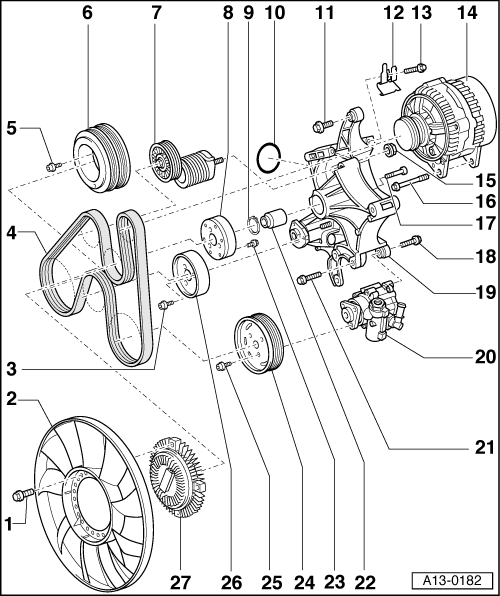

patxipatricio Publicado 29 de Abril del 2008 Autor Denunciar Publicado 29 de Abril del 2008 la foto que has subido no m coincide con la del mio.de todas formas gracias a todo.a ver si se soluciona rapido Responder
Tolo Publicado 29 de Abril del 2008 Denunciar Publicado 29 de Abril del 2008 Mira a ver si se parece más... Yo sospecho del antivibrador (6). La bomba del agua seria el 26, el 24 bomba dirección asistida, 14 alternador, 7 tensor y el 8 el ventilador. Responder
