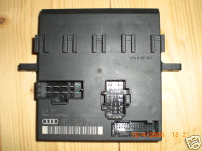

jcms Publicado 28 de Abril del 2008 Denunciar Publicado 28 de Abril del 2008 Hola foreros no se si alguno lo a efectuado esto pero por eso os pregunto,el problema que tengo es que le he puesto al A4 B6 de agosto del 2004 el espejo antideslumbrante y el sensor de lluvia pero antes de colocar todo esto no mire la centralita de debajo del volante y que decepcion cuando me dispuse a conectarlo todo resulta que mi centralita es acabada en F y por lo que he leido deveria de ser acabada en J y de ahi para arriba. Bueno pues despues de hacer todo esto he pensado que no lo voy a dejar asi entoces aqui va mi duda estoy buscando una centralita acabada en J ó L que yala tengo tambien localizada á buen precio pero no se si las señales de salida y entrada seran las mismas que en la mia ya que los conectores si son los mismos y no se si alguno a cambiado la centralit por otra letra que no fuese la sulla. Os pongo unas fotos de la centralita para que sepais de que estoy hablando,Y espero me entendais lo que os digo. Gracias Responder

Mark Publicado 30 de Abril del 2008 Denunciar Publicado 30 de Abril del 2008 Hola foreros intentare contactar con mark para ver que me dice,gracias por buestra ayuda Hola, Yo no monte el orignal, sino uno que lo adapte al original pero sin tocar las salidas ni entradas de dichas centralitas. Fue jamiroq quien lo monto de manera original. Creo que hay un post en electricidad de el explicando el tema. Saludos y suerte. Responder
jcms Publicado 1 de Mayo del 2008 Autor Denunciar Publicado 1 de Mayo del 2008 Hola Mark Garcias por tu ayuda intentare probar con la que tengo para ver que hace la centralita F en cuanto pueda, o lo comento lo de si las salidas y entradas de la centralita si son iguales por que como dice el amigo Jamirod la conexion de la marcha atras que el la ha conectado en el pins dos del conector negro de 23 pnis en mi A4 B6 de agosto del 2004 con la centralta con la letra final F ese pin me da continuamente 12v y el espejo nunca oscurece cuando le da la luz, ya provare y os comentare cual es el pin de la macha atras en la centralita F por si alguno quiere instalarlo como el de origen. Ya os comentare a todos lo del sensor de lluvia si tengo que cambiar la centralita por otra para que todo funcione como si lo instalaran en el concesionario, lo del pins de la marcha atras no es dicificil es nada mas que mirar cual es el pins que le corresponde. Responder
