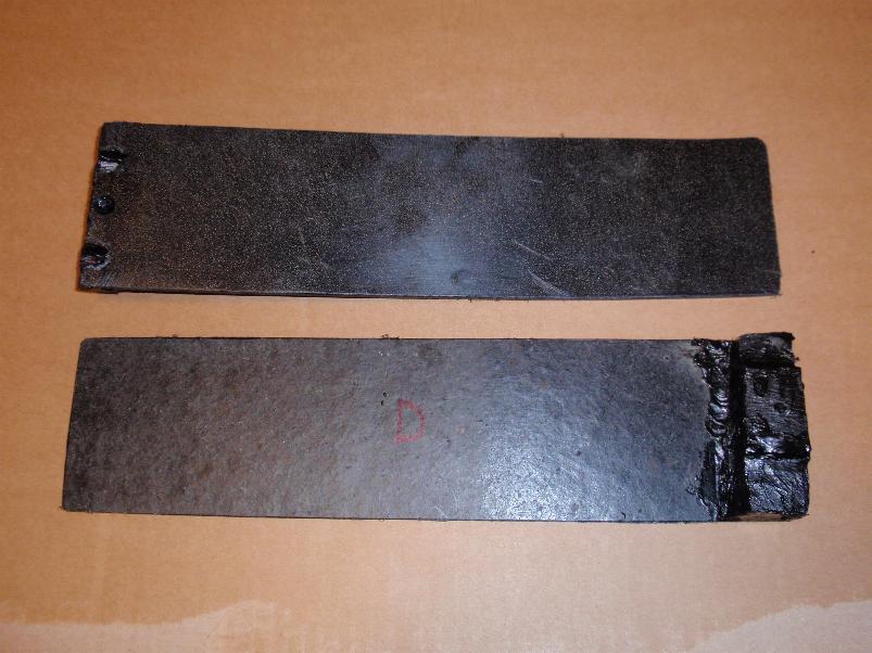

Manvi Publicado 29 de Abril del 2008 Autor Denunciar Publicado 29 de Abril del 2008 Esto si que es un apaño casero en toda regla, como no, por el manitas de mi padre. Cuando compré el coche, al antiguo dueño la habian roto la defensa para robarle los antiniebla, no los encontré en ningún desguace de Vigo, y en la Audi valian mucha pasta, y como para la i.t.v no te los echijen, pues se le fabricaron unas piezas de palstico soldadas y hechas a medida para encajar y atornillar en el hueco del antiniebla hasta que los compre, falta hecharles pasta aparejo y pintarlas en rojo, aver que tal queda, hicimos una simulación en el ordenador y creo quedan bastante bien. Responder
Manvi Publicado 29 de Abril del 2008 Autor Denunciar Publicado 29 de Abril del 2008 En la foto anterior, el de arriva está puesto al derecho, y el de abajo al reves para que veais las dos caras, al principio viendolo asi no me convencia, pero cuando los montamos en la defensa si que me convencierón bastante Responder

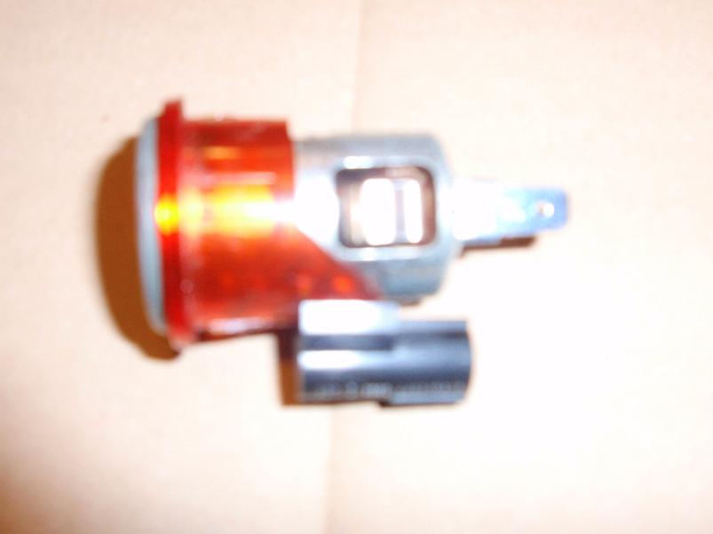

Manvi Publicado 29 de Abril del 2008 Autor Denunciar Publicado 29 de Abril del 2008 En esta foto no se aprecia nada, la pieza negra que veis en el mechero tambien estaba rota y hubo que soldarla, la bombilla estaba fundida y se le metió una nueva. Os vais a aburrir de las pijadas que tenia. Responder
Manvi Publicado 29 de Abril del 2008 Autor Denunciar Publicado 29 de Abril del 2008 MIEEEEEEEEEEEEEEEEERDA, ME VOLVÍ A EQUIVOCAR DE FOTO, ESTÁ ES DEL PROCESO DE REPARACIÓN, AQUI VA LA QUE OS COMENTABA. Responder

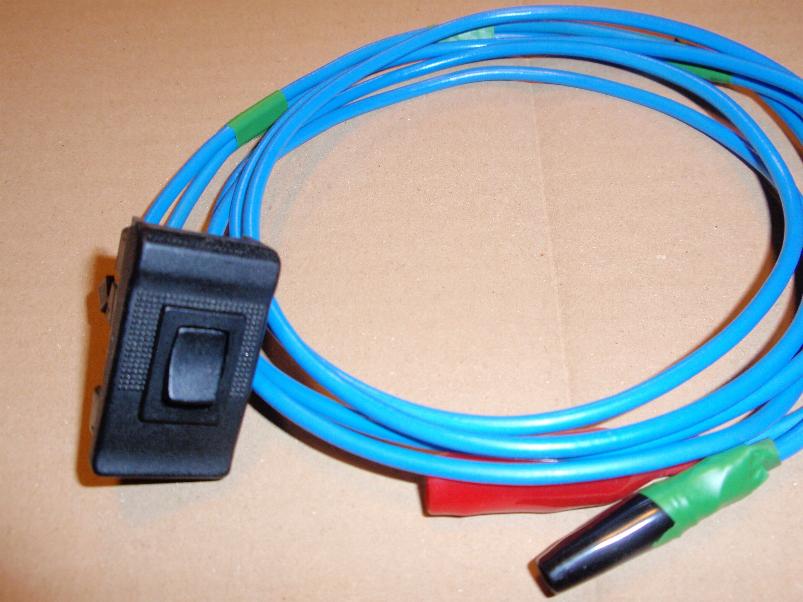

Manvi Publicado 29 de Abril del 2008 Autor Denunciar Publicado 29 de Abril del 2008 La que vais a ver ahora, nos rompió la cabeza durante dias y dias, en ese momento aún no estaba en el foro, sino no hubiera tenido problemas por que este problema ya os lo dió a varios de vosotros. Al encender el coche, automaticamente se encendia un ventilador que va detras de la guantera, da igual que el clima estubiera apagado o encendido, yamé al antiguo dueño para saber si tenia idea de que era y me dijo que el lo llevo a reparar le cobraron mas de 1.000 euros y a los pocos meses se lo volvió a hacer. Lo que hizo mi padre fué sacar una de las piezas ciegas, creo que es la que va al lado de la del ABS, le insertó un interuptor y le sacó un cable hacia el maldito ventilador, de esta forma, si quiero desempañar lo enciendo, y si no no. Responder

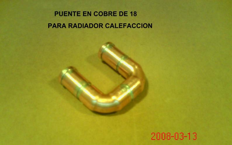

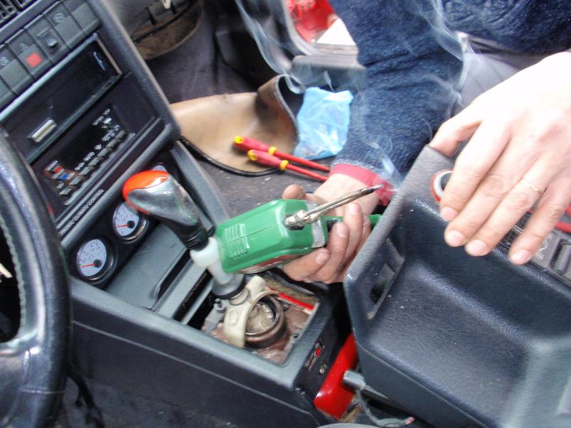

Manvi Publicado 29 de Abril del 2008 Autor Denunciar Publicado 29 de Abril del 2008 Este es otro problema que me los puso de corbata, un buen dia lo enciendo y me empieza a hechar un humillo por la rendija que está pegada al parabrisas por la parte de dentro, ahi ya estaba en el foro y Juanma y M-GORDON sino recuerdo mal, dieron con el problema sin dudarlo un segundo, el radiador de la calefacción perdia, fui al tayer y me cobraban sobre 500 euros, asique, apaño al canto. Puente en el radiador, codos de cobre soladados con estaño y listo. Responder
RomuloTDI Publicado 29 de Abril del 2008 Denunciar Publicado 29 de Abril del 2008 Este es otro problema que me los puso de corbata, un buen dia lo enciendo y me empieza a hechar un humillo por la rendija que está pegada al parabrisas por la parte de dentro, ahi ya estaba en el foro y Juanma y M-GORDON sino recuerdo mal, dieron con el problema sin dudarlo un segundo, el radiador de la calefacción perdia, fui al tayer y me cobraban sobre 500 euros, asique, apaño al canto.Puente en el radiador, codos de cobre soladados con estaño y listo. Y no reparaste la calefaccion?? Responder
