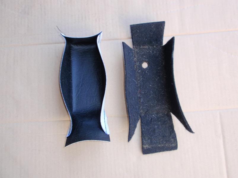

Manvi Publicado 29 de Abril del 2008 Autor Denunciar Publicado 29 de Abril del 2008 Aqui teneis la pieza que me traia, y la que le fabricó a medida mi padre en cuero. Responder

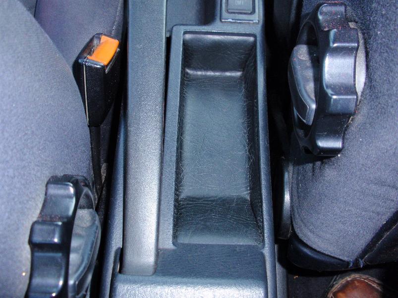

Manvi Publicado 29 de Abril del 2008 Autor Denunciar Publicado 29 de Abril del 2008 Aqui está montada, lleva una esponjilla por debajo por si se apoyan llaves o algo, que no haga picazos, ya que debajo es plastico duro. Responder

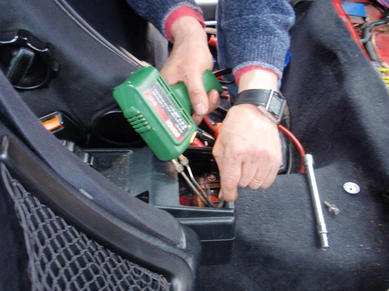

Manvi Publicado 29 de Abril del 2008 Autor Denunciar Publicado 29 de Abril del 2008 En las fotos, la verdad es que no se aprecia muy bien, aquí está soldando eltrocito de plastico donde va la presilla en la que se encaja el tornillo. Responder

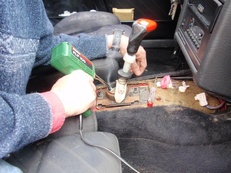

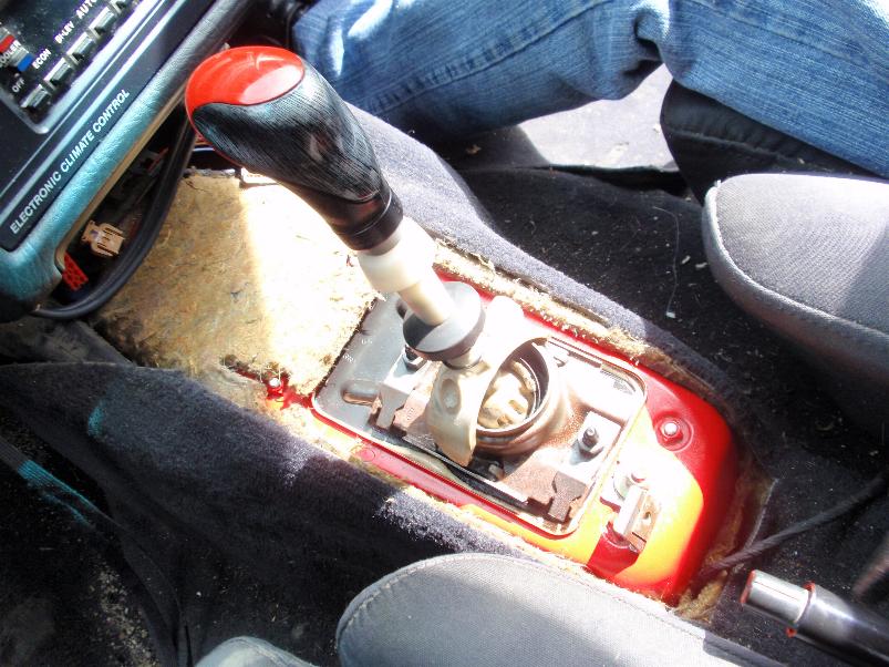

Manvi Publicado 29 de Abril del 2008 Autor Denunciar Publicado 29 de Abril del 2008 Abajo de la palanca de marchas, hai como una especie de bola, recubierta por un capuchón que tiene como unas pestañas que están rodeadas por una arandela de hierro, una de esas pestañas que hace que no se escape la arandela rompió, y la arandela se descolgó, tambien se le soldó una pieza similar para que amarrara dicha arandela. En esta foto la arandela esta colocada, pero la pieza aun no está soldada. Responder

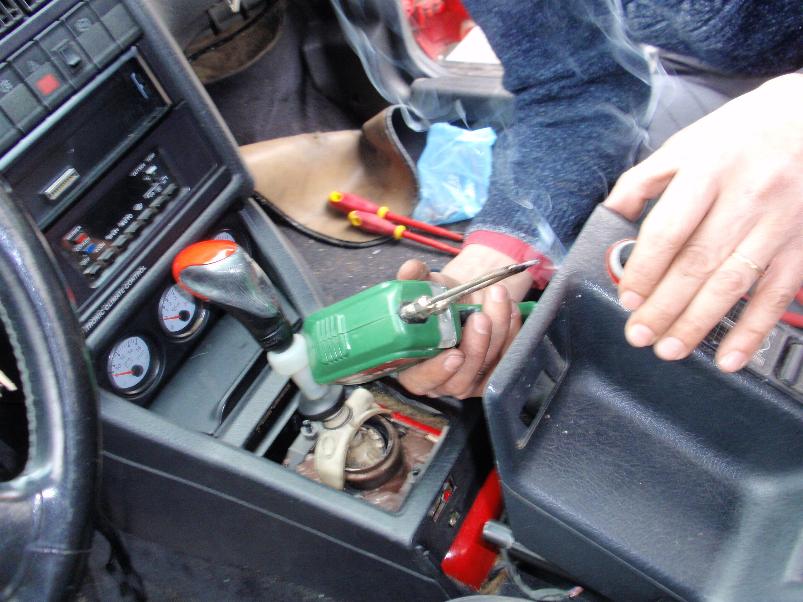

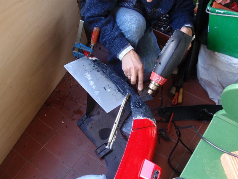

Manvi Publicado 29 de Abril del 2008 Autor Denunciar Publicado 29 de Abril del 2008 Soldando la pestaña. Responder

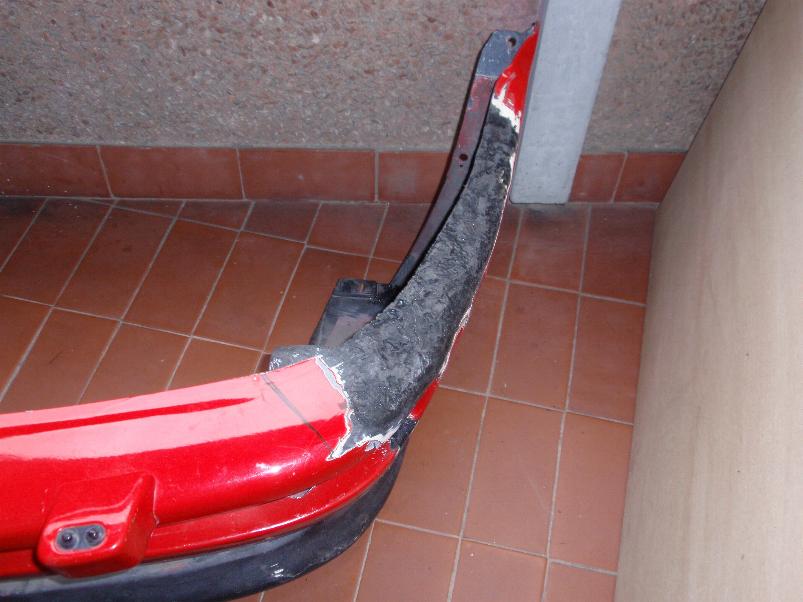

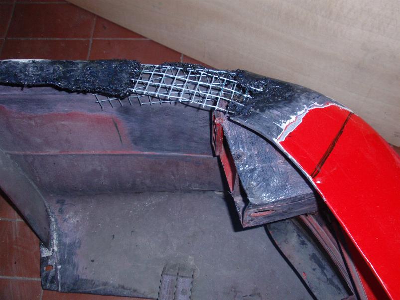

Manvi Publicado 29 de Abril del 2008 Autor Denunciar Publicado 29 de Abril del 2008 El interior ya está terminado, totalmente limpio y abrillandado, este mes tenia pensado tapizar, pero como lo primero es lo primero, esa pasta me la gasto en Madrid . PD: De esta tacada no pongo fotos del interior totalmente limpio, reparado y montado, esa me las reservo para el miercoles que viene , cuando esté el coche pintado. AHORA LE TOCA EL TURNO A LAS DEFENSAS. Esto parece fácil, pero a mi padre le llevó un montón de tiempo, no sabiamos que hacer, habia una cantidad de plasticos diferentes soldados en esa defensa que cuando se le pasó la lijadora se despegaron todos y quedó un agujero de 25cm de largo y 10 de ancho aprox. Soldar eso era muy complicado por que no encontramos un plastico identico ( EMPP, ELASTÓMERO DE POLIPROPILENO ) , pero a costa de ir como chatarreros por el monte buscando defensas rotas, encontramos un plastico similar ( PP, POLIPROPILENO ), entonces se le fabricó una rejilla para rellenar el agujero y que hiciera cuerpo, por si ese plástico no soldaba a la perfección, la rejilla se le fundió en la defensa y luego se le rellenó con plástico PP, en un principio parece que quedó bien "soldado", lo pongo entre comillas por que al no ser plasticos identicos no soldará del todo bien nunca. Responder
Manvi Publicado 29 de Abril del 2008 Autor Denunciar Publicado 29 de Abril del 2008 La rejilla ys recubierta con el plstico que encontramos ( PP ), y luego dandole calor para alisar el plastico y que no quedaran demasiados poros. Responder
