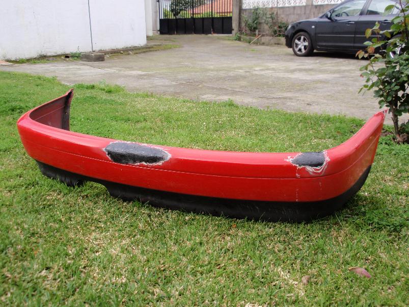

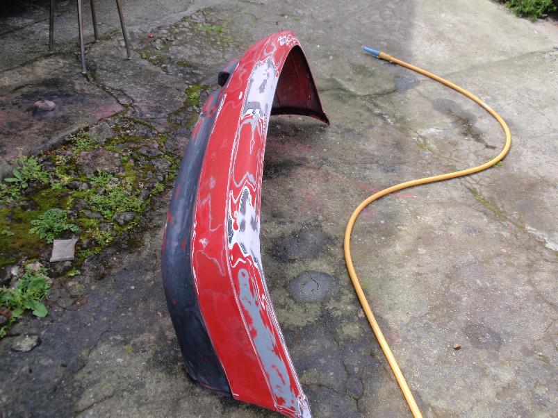

La defensa trasera no etaba tan mal como la delantera, el parche de la izquierda, era un agujero, no hizo falta rejilla porque no solamente era largo, no hancho como el de la otra defensa, entonces se soldó sinmayor problema.
El parche de la derecha fue un corte normal, también se soldó.

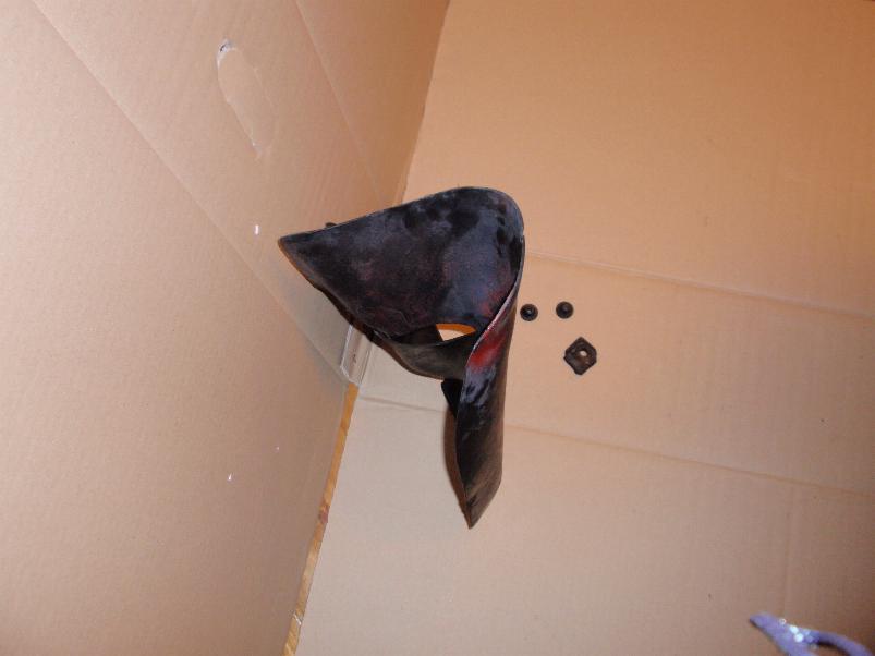

AH! Se me olvidava otra foto de la reparación.
Debe ser una entrada de ire o algo así, va detras de la defensa delantera, son dos, uno a un lado y otro a otro, no se para que son, seguramente alguno de vosotros lo sabrá mejor que yo.
Tambien estaba rota donde van los tornillos, se le desmontó y se soldó tambien.

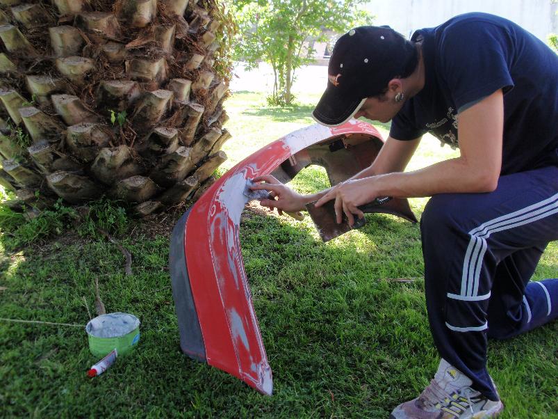

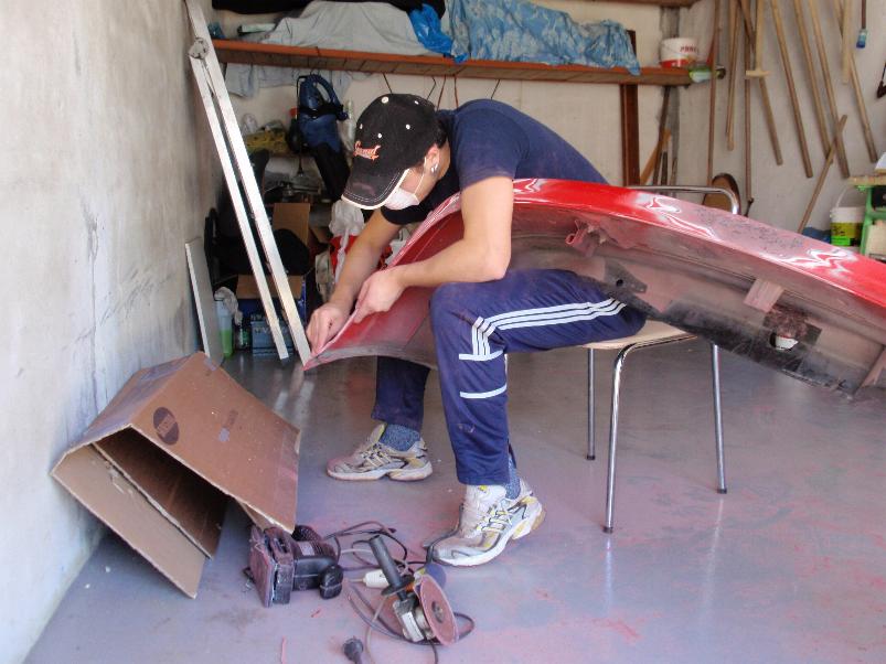

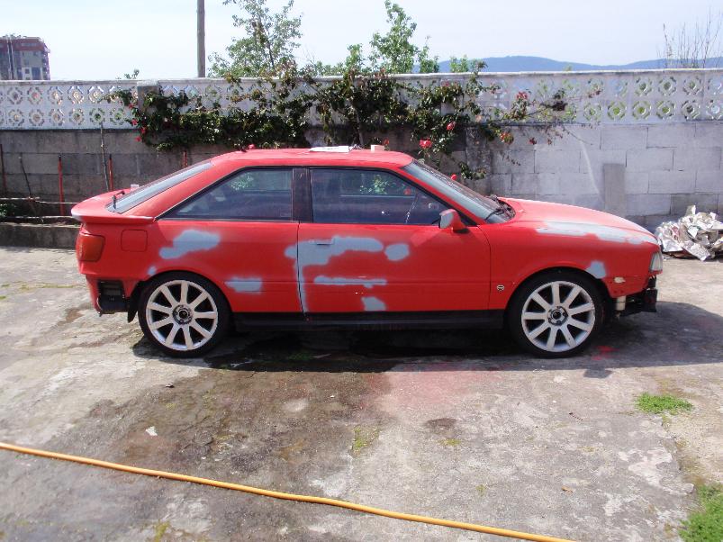

En fin, ahora me toca el turno a mi, como trabajé un tiempo en el sector de la chapa y pintura, pues controlo un poquitín el tema.
Aqui estoy yo, lijando a mano, las lijadora y la radial que veis en el suelo no me valieron, ala radial se le podian acoplar lijas, solo que tenia demasiasa fuerza, y la otra, es de carpintero, y por el movimiento de "baiben" que hace, las lijas de coche me las rompia todas por la mitad, a todo eso sumandole que esas defensas ya fueron pintadas sin haver lijado antes, pues imajinaros, empezabas a lijar, y cuando creias acabar, derrepente veias la otra capa con briyo por debajo ;):bsh1::cfsd1: :clap1: , una desesperación.

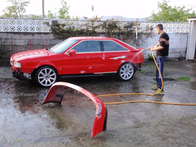

Lista para dar aparejo a toda, y a pintar.
PD: Le voy a dar aparejo a toda por que la voy a pintar toda en rojo al igual que la de alante, lo unico que va a quedar en negro son las rejillas de la defensa delantera, y la goma que hai en la parte in ferior de las puertas, la chapa que está debajo de esa goma la voy a pintar en rojo también.

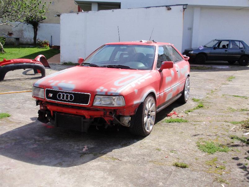

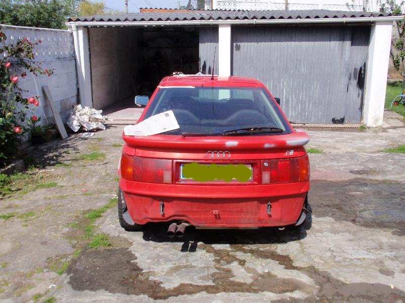

Y por fin, la última, por ahora :drooling: .

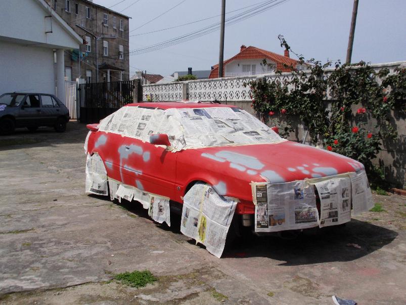

Lo siguientes pasos serán: ( El miercoles o el jueves que viene ya os mando fotos del interior y del coche pintado )
Reparar los plásticos que están debajo de los pases de ruedas delanteros, el antiguo dueño los destrozó, ahora ya entiendo de donde sacaron los plásticos que se despegaron cuando se lijo la defensa delantera :drooling: , también restaurar las 3 yantas que me quedan por restaurar e instalarle el manometro del turbo.
