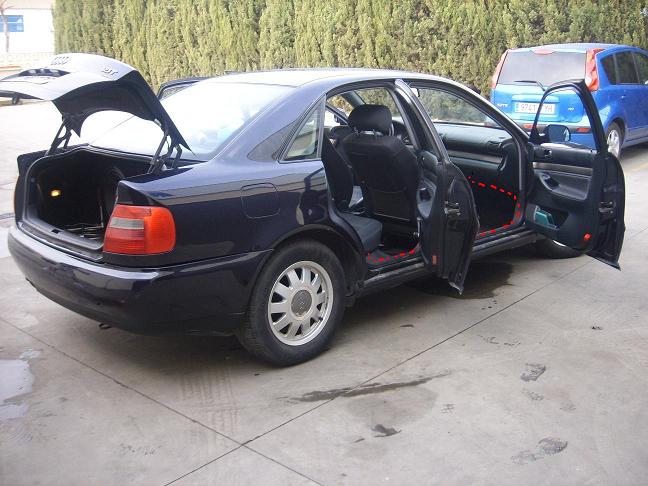

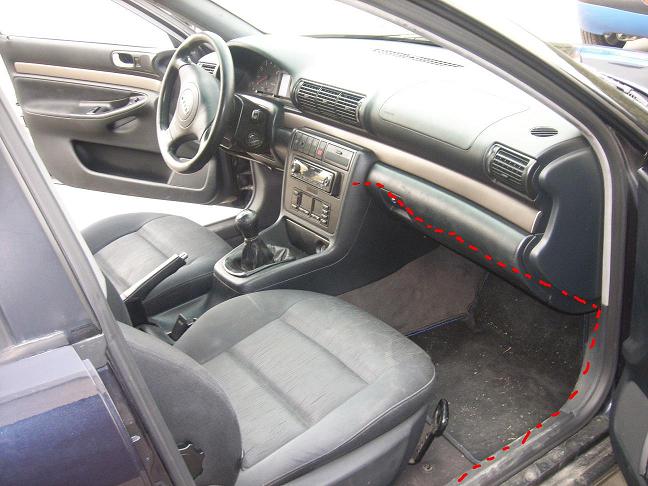

ivan birioukov Publicado 29 de Abril del 2008 Denunciar Publicado 29 de Abril del 2008 Yo pase el cable de positivo por debajo del coche metiendolo en un tubo corrugado, que debajo por detras hay agujeros en la chapa por los cuales los puedes meter por debajo del asiento trasero y el negativo lo coji de los anclajes de los asientos traseros. El fusible lo tengo al lado de la bateria. Los demas cables (rca,remote, los de los altavoces), los meti por debajo de los plasticos del coche por el lado derecho aqui te pongo unas fotos que son un poco chapuzillas pero te serviran de ayuda . Responder
ivan birioukov Publicado 29 de Abril del 2008 Denunciar Publicado 29 de Abril del 2008 Lo pasas por debajo de la guantera y lo metes por debajo del plastico que tiene un tornillo nada mas. Responder
ivan birioukov Publicado 29 de Abril del 2008 Denunciar Publicado 29 de Abril del 2008 En la segunda foto: lo sigues metiendo por debajo del plastico, ahi creo que ya no tiene tornillos hasta llegar atras del todo y lo sacas por debajo del asiento. El asiento asiento se saca fasil esta cn una especie de clicks, y ya de ahi lo llevas hasta donde tu kieras. Espero que te he ayudado s2 Responder
ivan birioukov Publicado 29 de Abril del 2008 Denunciar Publicado 29 de Abril del 2008 perdonad por la suciedad es que ese dia estaba por dentro sucio :clap1: Responder
