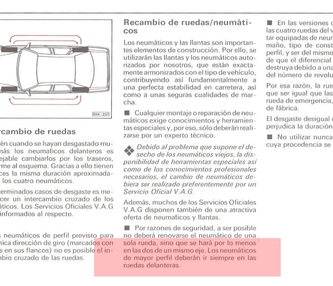

Patxi2.3 Publicado 6 de Mayo del 2008 Denunciar Publicado 6 de Mayo del 2008 En mi manual se dice claro: "los neumáticos de mayor perfil deberán ir siempre en las ruedas delanteras". Lo cual quiere decir que si disponemos de un par de perfil 60 y de otro par de 65, éstas últimas, más estrechas, irán delante. Me parece que no va ASI la historia...: Mayor perfil no quiere decir mayor anchura, sino mayor distancia entre la llanta y el suelo.....la relacion entre altura y anchura de la goma, en tanto por ciento... de toda la vida.... S2 Responder

Platinos Publicado 6 de Mayo del 2008 Denunciar Publicado 6 de Mayo del 2008 En mi manual se dice claro: "los neumáticos de mayor perfil deberán ir siempre en las ruedas delanteras". Lo cual quiere decir que si disponemos de un par de perfil 60 y de otro par de 65, éstas últimas, más estrechas, irán delante. Me parece que no va ASI la historia...: Mayor perfil no quiere decir mayor anchura, sino mayor distancia entre la llanta y el suelo.....la relacion entre altura y anchura de la goma, en tanto por ciento... de toda la vida.... S2 Creo que no has leído bien. Vuelve a leer mi comentario, entiendo que en los foros se ven las cosas al vuelo. Mayor perfil, estoy diciendo, es 65 sobre 60. Y el manual, que no lo ha escrito Farruquito precisamente, es clarísimo a este respecto. Repetimos: "los neumáticos de mayor perfil deberán ir siempre en las ruedas delanteras". Lo cual quiere decir que si disponemos de un par de perfil 60 y de otro par de 65, éstas últimas, más estrechas, irán delante. Yo no me invento nada. Responder
Platinos Publicado 6 de Mayo del 2008 Denunciar Publicado 6 de Mayo del 2008 Cuidado con poner a los "quatro" ruedas de diferente perfil y anchura En efesto, te cargas el Torsen. Responder
Platinos Publicado 6 de Mayo del 2008 Denunciar Publicado 6 de Mayo del 2008 ... más estrechas, irán delante. Yo no me invento nada. Más estrechas de forma relativa, claro, ya que el ancho puede ser el mismo en 65 y 60. Y en 40 también. Responder
osiris Publicado 6 de Mayo del 2008 Denunciar Publicado 6 de Mayo del 2008 ... más estrechas, irán delante. Yo no me invento nada. Más estrechas de forma relativa, claro, ya que el ancho puede ser el mismo en 65 y 60. Y en 40 también. no me mal interpretes tio.....te estas liando tu solito. dudo mucho q en ningun manual ponga q las ruedas de mayor perfil tengan q ir en el eje anterior,y si lo pone sera especifico de algun coche en concreto. lo q si te digo esq tu no dices nada de anchuras en tu primer post y hablas del perfil del neumatico.....q es a lo q se refiere patxi2.3..... tambien te comento q las ruedas de mayor anchura en su rodadura deben ir montadas en el eje q tengan la traccion....D TOA LA VIDA.... Responder
Platinos Publicado 6 de Mayo del 2008 Denunciar Publicado 6 de Mayo del 2008 ... más estrechas, irán delante. Yo no me invento nada. Más estrechas de forma relativa, claro, ya que el ancho puede ser el mismo en 65 y 60. Y en 40 también. no me mal interpretes tio.....te estas liando tu solito. dudo mucho q en ningun manual ponga q las ruedas de mayor perfil tengan q ir en el eje anterior,y si lo pone sera especifico de algun coche en concreto. lo q si te digo esq tu no dices nada de anchuras en tu primer post y hablas del perfil del neumatico.....q es a lo q se refiere patxi2.3..... tambien te comento q las ruedas de mayor anchura en su rodadura deben ir montadas en el eje q tengan la traccion....D TOA LA VIDA.... Tengo algo para Sto. Tomás: Responder
osiris Publicado 6 de Mayo del 2008 Denunciar Publicado 6 de Mayo del 2008 vamos a ver.... 1-eso es un manual especifico de algun coche en concreto,y ademas eso tiene bastante tiempo,ya q los fabricantes a fecha de hoy en coches cn traccion en el eje anterior montan la misma medida de neumaticos para las 4 ruedas,(Y ESO INCLUYEN LA MEDIDAS DE PERFILES)ademas q si te presentas a una itv cn diferentes medidas de perfiles te aseguro q te hechan para atras a la voz de ya.... 2-te estas llendo del tema q se esta debatiendo x aqui,ya q se esta hablando de la medida de anchura en su banda de rodadura,y no de la del perfil...... Responder
