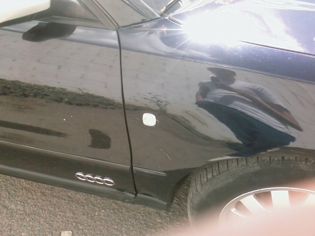

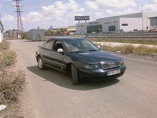

ivan birioukov Publicado 30 de Abril del 2008 Denunciar Publicado 30 de Abril del 2008 (editado) Bueno ya los he comprado en una tienda de repuestos de aqui de huelva al final me han salido 7.13 euros los dos. Yo creo que los venden en todas las tiendas de repuesto por que el dependiente me saco un catalogo y ahi le venian de todos los modelos de los coche(audi bmw....). Bueno hoy estube poniendolos y hise fotos con el movil y ahi va el brico: Editado 30 de Abril del 2008 por ivan birioukov Responder

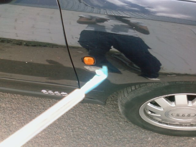

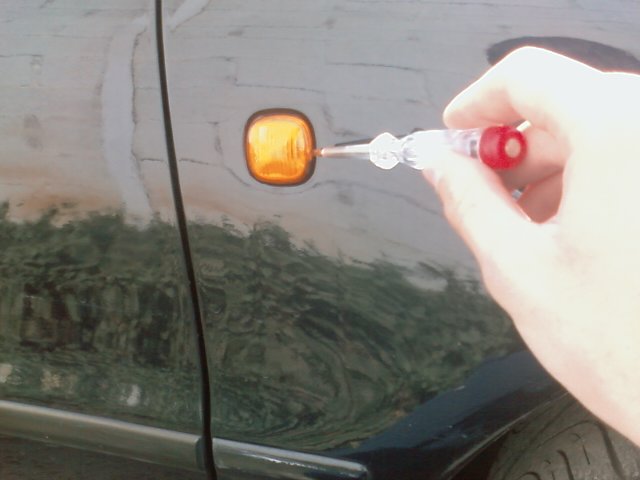

ivan birioukov Publicado 30 de Abril del 2008 Denunciar Publicado 30 de Abril del 2008 Cojeis un destornillador con punta plana y finita y es mejor ponerle un poco de cinta aislante en la punta para no arañar la pintura y lo sacais que esta con una especie de clicks: Responder

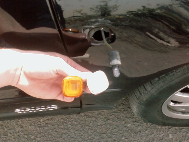

ivan birioukov Publicado 30 de Abril del 2008 Denunciar Publicado 30 de Abril del 2008 Una ves sacado lo sustituis por el otro y lo meteis pa dentro. Yo no les cambie las bombillas por las de color naranja les deje las originales: Responder

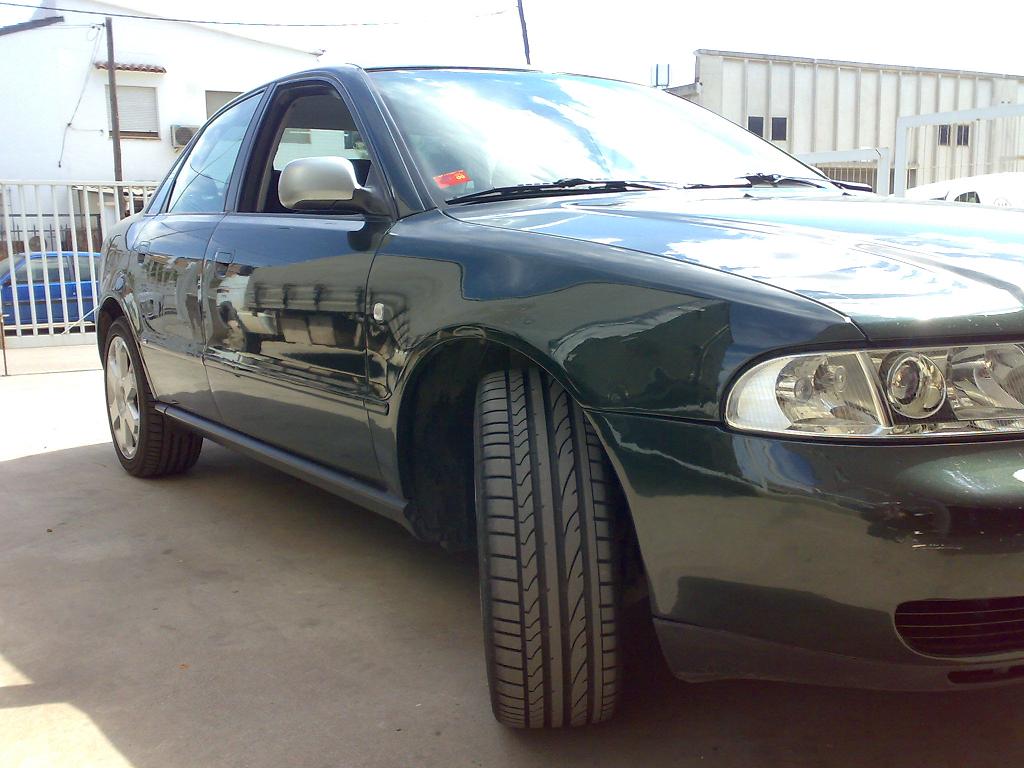

ivan birioukov Publicado 30 de Abril del 2008 Denunciar Publicado 30 de Abril del 2008 y una ultima foto de todo el coche PD: espero que os ha servido de ayuda.S2!! Responder
ogp Publicado 30 de Abril del 2008 Denunciar Publicado 30 de Abril del 2008 Quedan muy bien, y de precio te han salido de pm, aunque las bombillas no has cambiado por unas naranjas, no? es posible que te digan algo en la itv... s2 Responder
