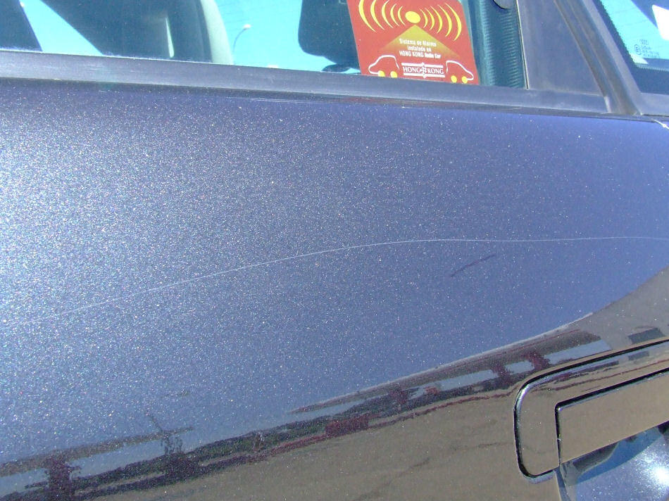

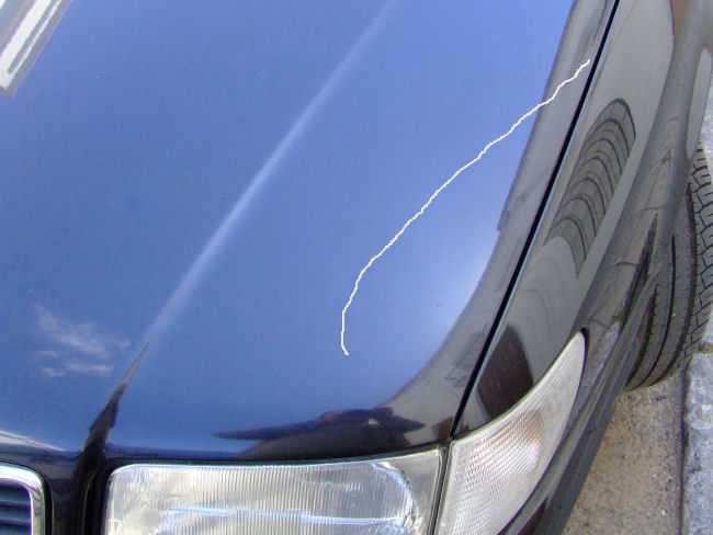

Platinos Publicado 30 de Abril del 2008 Autor Denunciar Publicado 30 de Abril del 2008 Una pista, la raya era aproximadamente así ¿seguimos sin ver nada? Responder

Patxi2.3 Publicado 30 de Abril del 2008 Denunciar Publicado 30 de Abril del 2008 A ver, yo tengo unas rayitas como de 3 cm de largo y parecen profundas, pero el fondo se blanco (el coche es del mismo color que el tuyo, creo..) Entonces eso quiere decir que debajo de ese blanco , ¿esta la pintura azul? en mi caso la veo demasiado profunda como para que sea solo el esmalte lo que se ha ido... no se...a ver si mañana le hago unas fotos y me lo aclaras... Le he dado con un reparador de arañazos que me parece una m****... y ni se ha inmutado (alguna vez lo he utilizado, pero solo en rayones "super-superficiales" y parece que lo "arregla" a base de "mover la pintura y extenderla, ya que el paño se queda azul del color de la pintura...) S2 Responder
lagarto Publicado 30 de Abril del 2008 Denunciar Publicado 30 de Abril del 2008 A ver, yo tengo unas rayitas como de 3 cm de largo y parecen profundas, pero el fondo se blanco (el coche es del mismo color que el tuyo, creo..) Entonces eso quiere decir que debajo de ese blanco , ¿esta la pintura azul? en mi caso la veo demasiado profunda como para que sea solo el esmalte lo que se ha ido... no se...a ver si mañana le hago unas fotos y me lo aclaras... Le he dado con un reparador de arañazos que me parece una m****... y ni se ha inmutado (alguna vez lo he utilizado, pero solo en rayones "super-superficiales" y parece que lo "arregla" a base de "mover la pintura y extenderla, ya que el paño se queda azul del color de la pintura...) S2 Cualquier producto q te deje manchado el trapo con el color de la pintura, MALOOO. La esta disolviendo. La acetona lo q a hecho a sido diluir la pintura, y por expansión a penetrado en la raya disimulándola. Pero también se a comido el brillo, por eso quedo mate la zona. Si se usa un disolvente mas fuerte q la pintura, se la come. Responder
Estornino Publicado 30 de Abril del 2008 Denunciar Publicado 30 de Abril del 2008 A ver, yo tengo unas rayitas como de 3 cm de largo y parecen profundas, pero el fondo se blanco (el coche es del mismo color que el tuyo, creo..) Entonces eso quiere decir que debajo de ese blanco , ¿esta la pintura azul? en mi caso la veo demasiado profunda como para que sea solo el esmalte lo que se ha ido... no se...a ver si mañana le hago unas fotos y me lo aclaras... Le he dado con un reparador de arañazos que me parece una m****... y ni se ha inmutado (alguna vez lo he utilizado, pero solo en rayones "super-superficiales" y parece que lo "arregla" a base de "mover la pintura y extenderla, ya que el paño se queda azul del color de la pintura...) S2 Cualquier producto q te deje manchado el trapo con el color de la pintura, MALOOO. La esta disolviendo. La acetona lo q a hecho a sido diluir la pintura, y por expansión a penetrado en la raya disimulándola. Pero también se a comido el brillo, por eso quedo mate la zona. Si se usa un disolvente mas fuerte q la pintura, se la come. +1 Responder
Patxi2.3 Publicado 30 de Abril del 2008 Denunciar Publicado 30 de Abril del 2008 A ver, yo tengo unas rayitas como de 3 cm de largo y parecen profundas, pero el fondo se blanco (el coche es del mismo color que el tuyo, creo..) Entonces eso quiere decir que debajo de ese blanco , ¿esta la pintura azul? en mi caso la veo demasiado profunda como para que sea solo el esmalte lo que se ha ido... no se...a ver si mañana le hago unas fotos y me lo aclaras... Le he dado con un reparador de arañazos que me parece una m****... y ni se ha inmutado (alguna vez lo he utilizado, pero solo en rayones "super-superficiales" y parece que lo "arregla" a base de "mover la pintura y extenderla, ya que el paño se queda azul del color de la pintura...) S2 Cualquier producto q te deje manchado el trapo con el color de la pintura, MALOOO. La esta disolviendo. La acetona lo q a hecho a sido diluir la pintura, y por expansión a penetrado en la raya disimulándola. Pero también se a comido el brillo, por eso quedo mate la zona. Si se usa un disolvente mas fuerte q la pintura, se la come. Pues eso es lo mismo que ace el sistema de Platinos, no? Disolver la pintura con la acetona, luego pulimento y cera... Responder
lagarto Publicado 30 de Abril del 2008 Denunciar Publicado 30 de Abril del 2008 A ver, yo tengo unas rayitas como de 3 cm de largo y parecen profundas, pero el fondo se blanco (el coche es del mismo color que el tuyo, creo..) Entonces eso quiere decir que debajo de ese blanco , ¿esta la pintura azul? en mi caso la veo demasiado profunda como para que sea solo el esmalte lo que se ha ido... no se...a ver si mañana le hago unas fotos y me lo aclaras... Le he dado con un reparador de arañazos que me parece una m****... y ni se ha inmutado (alguna vez lo he utilizado, pero solo en rayones "super-superficiales" y parece que lo "arregla" a base de "mover la pintura y extenderla, ya que el paño se queda azul del color de la pintura...) S2 Cualquier producto q te deje manchado el trapo con el color de la pintura, MALOOO. La esta disolviendo. La acetona lo q a hecho a sido diluir la pintura, y por expansión a penetrado en la raya disimulándola. Pero también se a comido el brillo, por eso quedo mate la zona. Si se usa un disolvente mas fuerte q la pintura, se la come. Pues eso es lo mismo que ace el sistema de Platinos, no? Disolver la pintura con la acetona, luego pulimento y cera... :crying_anim: Responder

Platinos Publicado 1 de Mayo del 2008 Autor Denunciar Publicado 1 de Mayo del 2008 Como hoy es el dia del trabajo, hoy me he puesto en marcha para traeros pruebas. Tenía una raya en la puerta, y era así: Responder

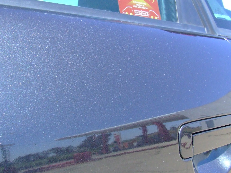

Platinos Publicado 1 de Mayo del 2008 Autor Denunciar Publicado 1 de Mayo del 2008 Después del "tratamiento Platinos", ha quedado así ¿os convence o no? Responder

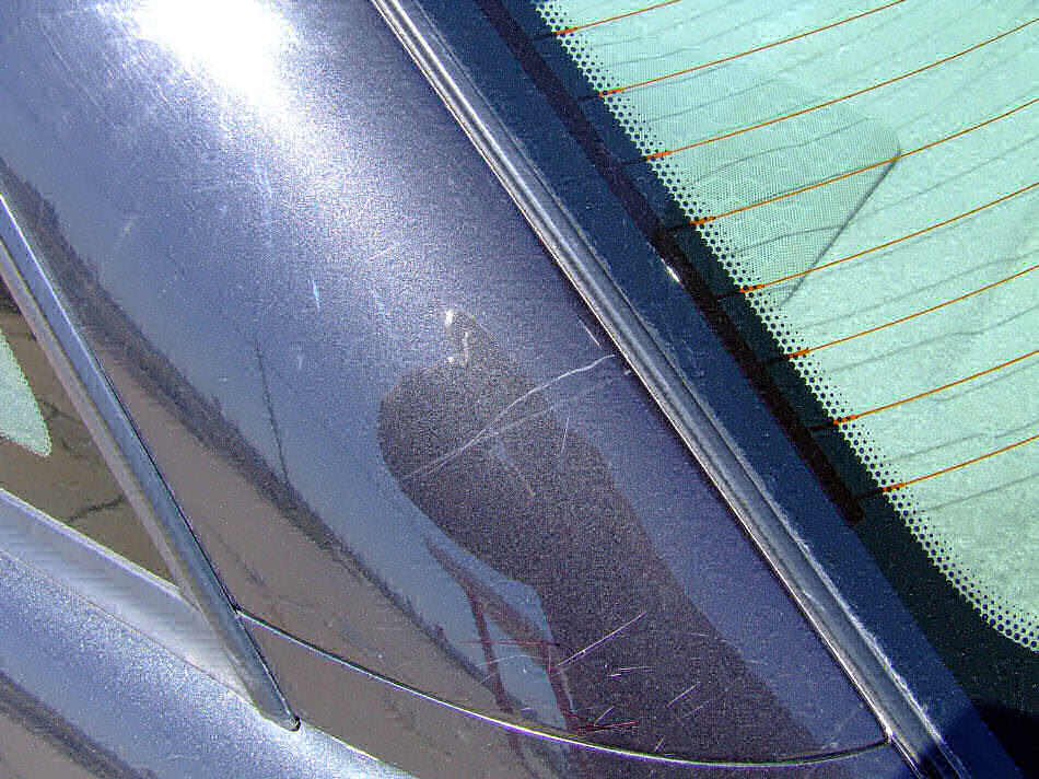

Platinos Publicado 1 de Mayo del 2008 Autor Denunciar Publicado 1 de Mayo del 2008 El montante del techo estaba así de feo: Responder

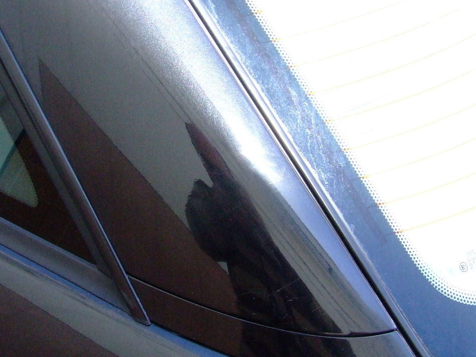

Platinos Publicado 1 de Mayo del 2008 Autor Denunciar Publicado 1 de Mayo del 2008 Después de darle farlopa, sólo en la parte central, abajo no lo toqué: Responder
Platinos Publicado 1 de Mayo del 2008 Autor Denunciar Publicado 1 de Mayo del 2008 Lo importante es que el brillo, como se puede comprobar, no se inmuta. Y si se notara algo, he comprobado que comenzando desde el principio y volviendo a disolver-pulir-encerar, no queda ni rastro del rayajo. Veremos si dentro de unos meses... la pintura se me cae a cachos. Responder
