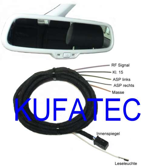

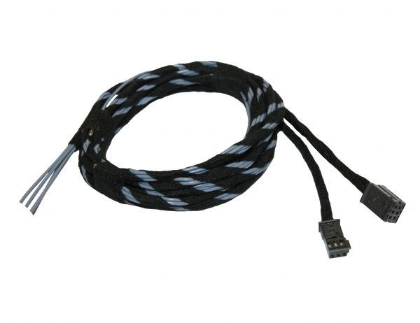

Wok Publicado 2 de Mayo del 2008 Autor Denunciar Publicado 2 de Mayo del 2008 Yo estube mirando cosas para el navi ayer , y ahi tienes los cables tmb para estoy hay gente como cristiana que queria poner el kit de xenon original pues ahi tmb esta. Mi duda está debida a que la imágen del Set Cableado Sensor Lluvia Audi A3-8Pmuestra dos conectores ( uno de 3 pines y otro de 6 pines ): El conector de 3 pines es para el sensor de luvia, y el de 6 pines para el retrovisor antideslumbrante automático. Y la imagen del Pack Retrovisor Antideslumbrante-Auto A3-8P, el cableado muestra un único conector de 6 pines: Da toda la sensación de que el primer cableado permite ambas funcionalidades, mientras que el segundo sólo permite la función del Retrovisor Antideslumbrante Y esto tendría todo el sentido si leemos la descripción del Pack Retrovisor Antideslumbrante-Auto A3-8P. Dice ( entre otras cosas ) que no hace falta cambiar la luneta. Y eso sabemos que, en el caso del sensor de lluvia, no es así. Para el sensor de lluvia, la luneta es especial. Así pues, da la impresión de que existe la posibilidad de tener retrovisor antideslumbrante sin sensor de lluvia. Pero, por el contrario, si tenemos el sensor de lluvia, tenemos también retrovisor antideslumbrante. Responder
Wok Publicado 2 de Mayo del 2008 Autor Denunciar Publicado 2 de Mayo del 2008 Hay coches que vienes con la preinstalación hecha, y tienen el conector debajo del plafon de luces, lo digo porque lo leí por el foro y desmonté el plafon y ahí estaba, tocando el guarnecido con el cristal. Saludos. Pues eso es algo a mirar... aunque no recuerdo haberlo visto cuando desmonté el plafón para poner el de los leds rojos ni cuando instalé el micro del Parrot. Supongo que eso es posible si alguien compró el coche con el Pack de Retrovisores Antidelumbrantes Aautomáticos, pero sin el sensor de Lluvia. No creo que Audi tenga dos conjuntos de cableados distintos ( uno para el Pack sensor de lluvia y otro para el Pack Retrovisores. Pasan el mismo cable y conectan sólo lo que precisan. Pero en el caso de no tener ninguno de esos packs, no creo que regalen ese cable. Responder

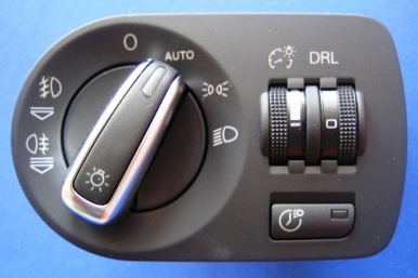

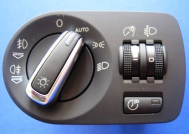

Wok Publicado 10 de Mayo del 2008 Autor Denunciar Publicado 10 de Mayo del 2008 Trasteando por ahí, me he dado cuenta que tengo que ir con ojo cuando compre el conmutador de luces. Las descripciones del ETKA no son muy claras que digamos. Me he encontrado con dos conmutadores muy parecidos: Cromado aparte, el de la izquierda es el tipo de conmutador que yo necesito. El de la derecha no me sirve. Y el motivo es que necesito la ruedecilla del control de regulación de altura de los faros. Mi coche no tiene la nivelación automática de los faros. Como se puede apreciar, en el conmutador de la derecha, han sustituido el control de regulación, por el control de las luces de día. Así pues, y a la vista del mando, parece ser que Audi ha decidido que para que el coche tenga luz de día, debe tener obligatoriamente faros de xenon. Aunquie eso es algo que no acabo de entender... las luces de día, según la normativa que quieren imponer ( y que ya está en vigor en otros paises ), no puede apagarse nunca. En todo caso, lo de las luces de día no está en mis planes inmediatos. Ahora sólo debo asegurarme que la referencia del conmutador que puse en el primer mensaje, es la correcta. Y que no sea cromada. Ah! Y si alguien se pregunta de dónde he sacado las fotos ---> http://www.car4style.de/ Responder
