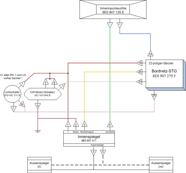

Wok Publicado 16 de Mayo del 2008 Autor Denunciar Publicado 16 de Mayo del 2008 Trasteando por ahí me he encontrado con el siguiente esquema que puede ser de utilidad: NOTA: Ojito con los colores de las lineas. El rojo y el lila se distinguen mal. Corresponde al cableado del antideslumbrante automático. Las referencias de las piezas corresponden a un A4 ( según el ETKA, desde el 2001 al 2008 ) Y ya que el cable del A38P que venden los de Kufatec, sirve también para los A4, supongo que el diagrama también es válido para el A38P. Cuando tenga un rato lo verificaré con el Elsa Responder

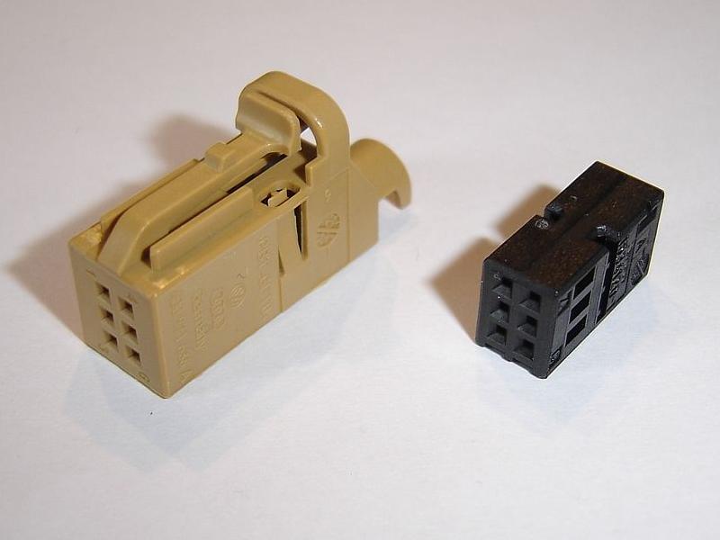

Wok Publicado 27 de Junio del 2008 Autor Denunciar Publicado 27 de Junio del 2008 Ya tengo el conmutador de luces Precio: 59,62€ + IVA = 69,16€ Me he llevado una sorpresa porque no sabía que el botón de activación del coming/leaving home también tiene su cableado específico. Es un conector de 6 polos en el que hay sólo hay 4 pines cableados. Algo más a buscar. Tanto el conector específico, como los cables necesarios y a dónde demonios van. Y obviamente... la codificación. Ah! Y el cableado de StageMotion ya parece estar en camino... :o Responder
Wok Publicado 27 de Junio del 2008 Autor Denunciar Publicado 27 de Junio del 2008 A estas alturas de la película, más me vale que empiece a recopilar toda la información que pueda sobre el conexionado. De momento, la información está sin digerir. Cableado del retrovisor automático y del sensor de lluvia: Postmontaggio sensore luci e pioggia & specchietto autoschermante ( mensaje 46 ) Schema completo:1)BIANCO (diventa nero nel cablaggio) POSITIVO SOTTOCHIAVE (collegata al fusibile 8) 2)NERO (diventa marrone nel cablaggio) MASSA (collegata dove è più comodo) 3)GRIGIO (diventa blu nel cablaggio) RETROMARCIA (pin 1 connettore B centralina) 4)GIALLO (giallo anche nel cablaggio) + SPECCHI LATERALI (pin 1 connettore 20 poli montante A) 5)MARRONE (blu-giallo nel cablaggio) - SPECCHI LATERALI (pin 10 connettore 20 poli montante A) 6)VERDE (verde anche nel cablaggio) PLAFONIERA (pin 1 connettore plafoniera) CONNETTORE 3 POLI SENSORE PIOGGIA) 1)ROSSO: positivo sottochiave (collegato al fusibile 16) 2)MARRONE: Massa (collegata dove è più comodo) 3)VIOLA: segnale? (pin 3 del connettore F centralina) Con respecto al botón de activación del coming/leaving home: COMING/LEAVING senza il sensore luci ( Mensaje 5 ) In attesa che IGU@NA mi dia qualche dritta vi posto il codice del plug da collegare al tasto coming/leaving home:1x 4D0 971 636 costo 3,10 € in audi. I cavi da collegare sono 4 quindi vi occorrono: N.4 repair cable codice 000 979 009 (che sono quelli più piccolini da collegare al plug del devioluci) N.3 repair cable codice 000 979 225 (che sono quelli che andranno giuntati con 3 dei cavi precedenti per collegarli alla centralina. Il quarto cavo può essere terminato con un capicorda in modo da metterlo come massa collegato sul telaio.) Se qualcuno conosce un cavo che ha già da un lato la femmina da 2,8mm e dall'altro la femmina da 0,63mm mi faccia sapere! COMING/LEAVING senza il sensore luci ( Mensaje 11 ) Pin 1 -> MassaPin 2 -> Centralina di rete, collegare C, marrone, 12bay, pin 4 Pin 3 -> Centralina di rete, collegare E, nero, 16bay, pin 12 Pin 4 -> Centralina di rete, collegare K, nero, 10bay, pin 10 Pin 5 -> libera Pin 6 -> libera COMING/LEAVING senza il sensore luci ( Mensaje 19 ) 1x 4D0 971 636 Scatola contatti piatta (Il plug) 4x 000 979 009 Repair cable da 0,6 mm 3x 000 979 131 1x Capicorda COMING/LEAVING senza il sensore luci ( Mensaje 22 ) Pin 1 -> MassaPin 2 -> Centralina di rete, Connettore C, marrone, pin 4 Pin 3 -> Centralina di rete, Connettore E, nero, pin 12 Pin 4 -> Centralina di rete, Connettore B, nero, Pin 3 Per poter collegare il devio luci alla centralina abbiamo bisogno di 4 cavi 000 979 009. A 3 di loro andrà tagliato il connettore (lasciando circa 2 cm di cavo così da poterlo riutilizzare in futuro..) ad una delle estremità. La parte ancora connettorizzata andrà collegata al plug 4D0 971 636. I pin da inserire sono: 1, 2, 3 e 4. Il numero del pin è scritto vicino al connettore.. quindi non potete sbagliare! Adesso mettette qualche etichetta o un segno di riconoscimento per individuare facilmente il numero del cavo (vi servirà per non adare al manicomio dopo.. quando dovremo collegarli alla centralina). Al cavo collegato al PIN 1 dobbiamo agganciare il capicorda poiché andrà collegato ad uno dei bulloni accanto ai fusibili come massa. Ai cavi collegati ai PIN 2 e 4 andrà saldato il connettore dei cavi 000 979 131 opportunamente tagliato come i cavi precedenti. Il cavo collegato al PIN 3 potrà rimanere così com'è o eventualmente allungato (facendo un po di "taglia e salda") per arrivare alla lunghezza degli altri e 2 cavi diretti alla centralina. Coprite le saldature con la guaina termo-restringente e controllate che la lunghezza dei cavi sia sufficiente per collegare il devio luci alla centrlina che si trova sotto il volante. En ese mismo hilo hay más información sobre la codificación, pero ya llegaremos a eso. De momento, ya he visto en ese hilo un par de discrepancias con respecto al cableado ( una con el tipo de conector, y otra en la una de las clemas ). Así que tocará irse al ElsaWin para dilucidarlo. Y la lista de materiales deberé chequearla también. Responder

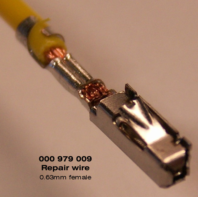

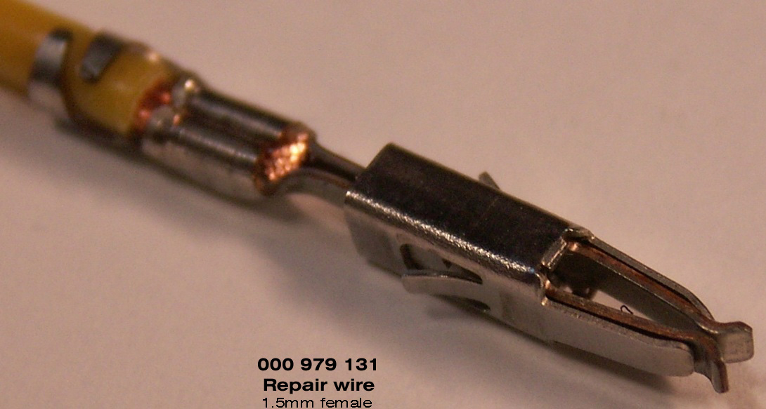

Wok Publicado 2 de Julio del 2008 Autor Denunciar Publicado 2 de Julio del 2008 Ya tengo el cable de StageMotion. Me ha tocado ir a recogerlo a la agencia de reparto porque los de StageMotion se equivocaron y lo mandaron a la dirección de facturación en lugar de la de envío. En fin... cosas que pasan. El cable? Está muy bien hecho, pero: No hay ni una indicación de qué cable corresponde con cada pin ni a donde va. No hay una triste hojita que indique cómo conectarlo. 2 cablecillos vinen acompañados ( que no conectorizados ) con un terminal. Otros vienen prepelados. Y otros, tal cual. También hay dos preconectorizados completamente. Uno de ellos es el la toma de masa y viene con un terminal arandela Lo peor: El cableado no proporciona los cablecillos que corresponden a los retrovisores exteriores. Y eso es una faena De momento, con la ayuda del polímetro he etiquetado los cablecillos y los he mapeado con los terminales. Por lo que parece, los cablecillos que deben conectarse a la caja de fusibles son los que vienen acompañados con los terminales. El cablecillo preconectorizado es el que se debe conectar en el pin 1 del conector del plafón de luces. Y los otros dos... que van sueltos... uno es el de la marcha atrás y el otro el de la señal del sensor de lluvia. A ver cómo se conectan a las clemas Me fastidia bastante que no hayan puesto los cablecillos de los retrovisores exteriores. Más que nada porque si quisiera ponerlos más adelante, debería volver a desmontarlo todo para volver a pasar dos cablecillos más. Y desmontarlo todo incluye desmontar el conector del retrovisor para añadirle dos pines. Y desmontar ese conector conlleva el riesgo de cargárselo. No es que tenga la idea de cambiar también los retrovisores exteriores, pero me parece un sinsentido no proveer un cableado completo. Ale! Periodo de reflexión al canto. Responder
