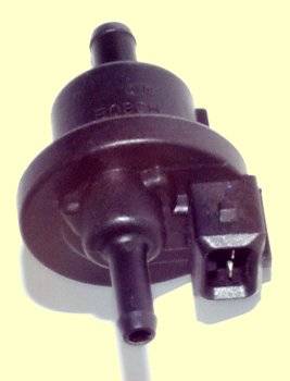

Rf20vT Publicado 5 de Mayo del 2008 Denunciar Publicado 5 de Mayo del 2008 Hola a todos,Tengo un 1.8T, y ya hace dias que noto que el coche(generalmente en caliente) al parar en algun semáforo o por otras causas el coche se me acelera levemente..sobre las 1200 rpm,pero en menos de un minuto se me estabiliza otra vez,primero de todo realicé una limpieza de admisión y reconfiguración básica de ésta, pero sigue haciendo lo mismo,alguien sabe a que podría ser debido?os ha pasado alguna vez?? Muchas gracias por vuestra ayuda de antemano. Un saludo. Yo tenía ese problema en mi A4, y era la electroválvula del cánister, que en caliente se volvía loca y mandaba demasiados vapores a la admisión. Te recomiendo que te hagas con una en un desguace y pruebes. La válvula en cuestión es ésta: Saludos Responder

duduA3 Publicado 7 de Mayo del 2008 Autor Denunciar Publicado 7 de Mayo del 2008 Muchas gracias por los consejos, probare de cambiar la electroválvula,mirare aver cuanto cuesta nueva..espero q no mucho.. Saludos. Responder
Rf20vT Publicado 8 de Mayo del 2008 Denunciar Publicado 8 de Mayo del 2008 Nueva en origen anda sobre los 70 euros... Por cierto, de qué año es el tuyo? Motor? Porque dependiendo del código de motor puede llevarla o no... Saludos Responder
