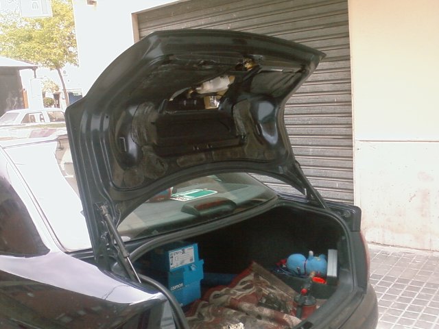

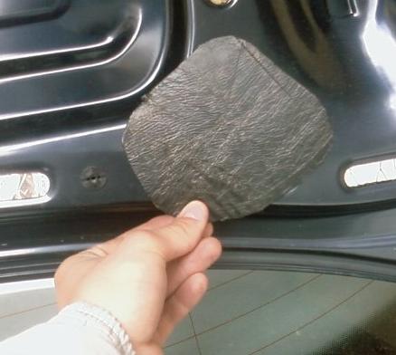

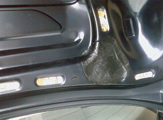

ivan birioukov Publicado 11 de Mayo del 2008 Autor Denunciar Publicado 11 de Mayo del 2008 3º despues de haber llenadop los agujeros de espuma les puse tela asfaltica por encima haciendo parches: Responder

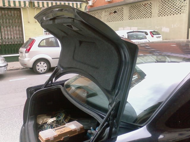

ivan birioukov Publicado 11 de Mayo del 2008 Autor Denunciar Publicado 11 de Mayo del 2008 y al final del todo le puse otravez el tapisado al pòrton y asi es como quedo (como al principio)niquelado jeje : Responder

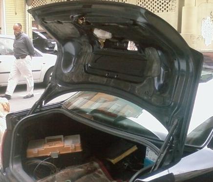

ivan birioukov Publicado 11 de Mayo del 2008 Autor Denunciar Publicado 11 de Mayo del 2008 (editado) ahora cuando le ponga los bombos voy haber si ha mejorado algo o no y si ha mejorado le pongo tb tela a la bandeja Editado 11 de Mayo del 2008 por ivan birioukov Responder
dha Publicado 12 de Mayo del 2008 Denunciar Publicado 12 de Mayo del 2008 lo de la espuma con aluminio no me ha quedado muy claro, espero que la hayas pegado bien o si no el aluminio ese te vibrará ahi dentro... de todas maneras yo habria optado por poner una lamina de tela asfaltica por todo el porton del maletero no solo los huecos sino como hiciste en la matricula. bueno aunque sea muy poco algo tendrá que mejorar, la cosa es saber cuanto jejeje. un saludo!! Responder
ivan birioukov Publicado 12 de Mayo del 2008 Autor Denunciar Publicado 12 de Mayo del 2008 si no mejora le pondre una lamina a todo el porton y si despues de eso no mejora es que la tela asfaltica es un fracaso jeje Responder
dha Publicado 13 de Mayo del 2008 Denunciar Publicado 13 de Mayo del 2008 metele ya a manolo el del bombo ahi dentro y a ver que pasa, lo estuve pensando y lo de acolchar con espuma todo lo referente al cierre del porton (lo de la cerradura y eso que va por dentro) seria interesante para evitar al maximo las vibraciones... Responder
