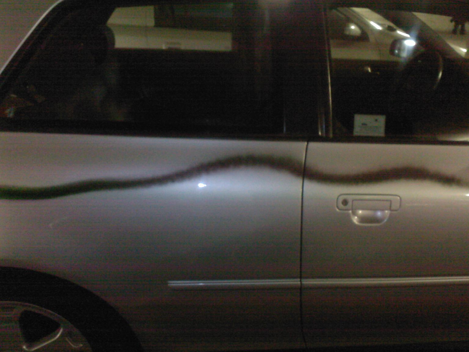

yoo_87 Publicado 1 de Mayo del 2008 Denunciar Publicado 1 de Mayo del 2008 Pues nada esta mañana voy a buscar el cohe y................................. Sorpresa!!! :crying_anim: Haber si sabeis alguna manera de quitarlo, queria probarlo con pulimento pero no creo que salga y he llamado a un amigo que tiene un taller y me ha dicho que hay un producto mas fuerte que lo quita asi que supongo que el lunes se lo llevare a el.... Bueno un saludo!! Responder

Franrx Publicado 1 de Mayo del 2008 Denunciar Publicado 1 de Mayo del 2008 A mi padre se lo hicieron una vez y con un poco de alcohol lo sacamos, pruebalo haber. Si no creo que con disolvente de pintura también se va, pero con cuidado que tambien se te puede ir el brillo. Pon un poco en un paño y ve frontando, con paciencia creo que se ira. Responder

Carmelo Publicado 1 de Mayo del 2008 Denunciar Publicado 1 de Mayo del 2008 Eso es posible quitarlo con el pulimento adecuado, mejor a máquina.... peor es que te pasen una llave y entonces si que haya que pintar.... Hay que ser muy corto para hacer esas tonterías.... Responder
LOPEZPOZO Publicado 1 de Mayo del 2008 Denunciar Publicado 1 de Mayo del 2008 no te preocupes que ese tipo de pintura de spray sale bien ya que seguramente sea de muy mala calidad y la pintura del coche prevalece sobre esa, seguro que sale sin pobremas Responder
yoo_87 Publicado 1 de Mayo del 2008 Autor Denunciar Publicado 1 de Mayo del 2008 gracias por el apoyoo, lo iba a hacer con la pulidora y pulimento normal pero me ha dicho mi amgo que lo lleve a su taller que tienen uno especial asi que nada haber jeje graciass Responder
fran1777 Publicado 1 de Mayo del 2008 Denunciar Publicado 1 de Mayo del 2008 Vaya asco de gente, ésto dicen que lo quita sin problemas: ClayBar Debes de usar un lubricante (QD "quick detail" ) para deslizar la clay sobre la superficie y no rayar. Suerte Responder

ivan gt turbo Publicado 1 de Mayo del 2008 Denunciar Publicado 1 de Mayo del 2008 q hijos de put*!!!has provado con disorvente?put*s envidiosos de m****....... Responder
Zexar Publicado 1 de Mayo del 2008 Denunciar Publicado 1 de Mayo del 2008 En los coj**** se lo aplicaba yo!!!! pero la peña no tiene nada mejor que hacer que machacar a la gente??? que pena no haberlos pillado in-fraganti. Espero que se pueda quitar con pulimento o algun disolvente, y como te dicen por ahi, ten cuidado de no perder brillo. Responder
Bully Publicado 1 de Mayo del 2008 Denunciar Publicado 1 de Mayo del 2008 Yoo, no te amarges. Ve a una gasolinera y con un poco de gasolina y un trapo que no ralle, sale nada más frotar y con suavidad. Coge otro trapo para quitar antes de que se evapore la gasolina. Caso de que lo haya heho ya que enseguida se volatiliza te haya quedado algún residuo de la limpieza, prueba con un nuevo trapo pasando el otro limpio inmediatamente. No hace falta tan siquiera que ejerzas presión en el frotar, con un poco sobra. Si te quedara algún resto, con abrillantar a mano volverás a recuperar el brillo que tiene la pintura. Y en caso extremo con pulirlo desaparece sin ningún inconveniente, cosa que igualmente pero ya sabiéndolo aplicar, con disolvente también es una buena opción para eliminar lo que los hijos de put* estos, y puesto con todas las palabras porque no tienen otra denominación y precisamente no hacen más que daño, te han hecho. Saludos. Responder
yoo_87 Publicado 2 de Mayo del 2008 Autor Denunciar Publicado 2 de Mayo del 2008 Gracias bully, mañana me pondre a ello ya pondré haber como me queda, un saludo y gracias d nuevoo!!! Responder
