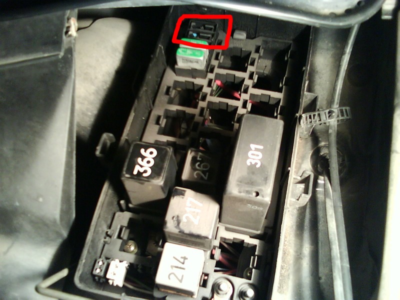

TeDeI Publicado 1 de Mayo del 2008 Denunciar Publicado 1 de Mayo del 2008 Buenas! El problema es el siguiente: no funcionan las largas, muevo la maneta pero no va sin embargo la rafaga si funciona. He mirado todos los fusibles y estan bien asik me quedan 2 opciones: desmontar el juego de palancas a ver si tiene polvo o que tiene o llevarlo al taller porque lo mas raro de todo es esto: esto esta debajo del capo y la zona marcada yeva 2 fusibles de 15 que para mi sorpresa los 2 estaban fundidos, pero lo mas gracioso es que al quitarlos y poner el primero nuevo se me enciende la musica y la pantalla del clima, como si tuviera un punto la llave antes de dar el contacto. Si se os ocurre que le pasa a mi coche se agradecen las repuestas, pero yo creo que esta poseido ¬¬ Responder

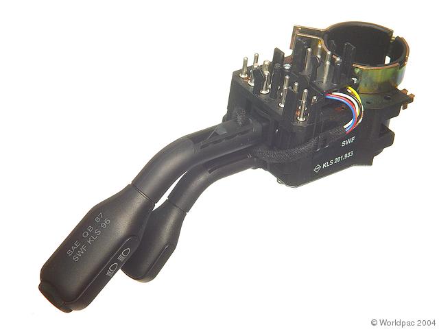

vitomamut Publicado 1 de Mayo del 2008 Denunciar Publicado 1 de Mayo del 2008 (editado) A mi me pasó con las cortas, y era el conector que vá detras de los mandos que estaba un poco quemado. lo cambié por uno de desguace y hasta hoy todo bien. De los fusibles Editado 1 de Mayo del 2008 por vitomamut Responder
Estornino Publicado 1 de Mayo del 2008 Denunciar Publicado 1 de Mayo del 2008 Muy buenas, las manetas en efecto fallan mucho. Puede que sea eso pero te lo tendrá que comprobar alguien que sepa de electricidad. Fussibles lleva más en la tapa que va en el lado izquierdo del salpicadero. (Donde las instrucciones del Airbag) S2 Responder
TeDeI Publicado 1 de Mayo del 2008 Autor Denunciar Publicado 1 de Mayo del 2008 Gracias por las respuestas, intentare desmontar las palancas a ver si es que ai algun conector fundio. Fussibles lleva más en la tapa que va en el lado izquierdo del salpicadero. (Donde las instrucciones del Airbag) Lo se Estorninogrillo, los comprobe y todos perfectos Responder

Platinos Publicado 1 de Mayo del 2008 Denunciar Publicado 1 de Mayo del 2008 Mi opinión es que se trata de la palanca. El contacto para largas y para ráfaga es diferente, es posible que se haya estropeado el primero, o que tenga suciedad. Desmonta y limpia. Responder

MR HYDE Publicado 2 de Mayo del 2008 Denunciar Publicado 2 de Mayo del 2008 Buenas tardes, a mi me pasaba lo mismo, me funcionaban las rafagas, pero cuando daba las largas s me apagaban las luces, cambiale la maneta y todo solucionado... y si no encuentras la de un coupe, la de un 100 te sirve. Responder
TeDeI Publicado 2 de Mayo del 2008 Autor Denunciar Publicado 2 de Mayo del 2008 buenas pues estao mirando eso pero tengo un problema, y es que desmonto la tapa detras del volante y las palancas estan como dentro de una estructura estraña que no se desmontar y tampoco me atrevo. No se ven ni los conectores nada, que raro... Responder
Borja_racing Publicado 2 de Mayo del 2008 Denunciar Publicado 2 de Mayo del 2008 buenas pues estao mirando eso pero tengo un problema, y es que desmonto la tapa detras del volante y las palancas estan como dentro de una estructura estraña que no se desmontar y tampoco me atrevo. No se ven ni los conectores nada, que raro... a mi no me funcionaban las rafagas pero si las largas, al reves jeje, fui a un desguace y compré otros mandos, ahora todo ok jeje. Para quitarlo tienes que sacar el volante, digamos que es como un donnuts , estan todo alrededor de la barra de dirección, asi que sacas el volante y despues sacas la palanca, metes la nueva y fuera, despues pones el volante y pista!. P.D: acuerdate donde estaba el volante para dejarlo recto jeje. Responder

Platinos Publicado 3 de Mayo del 2008 Denunciar Publicado 3 de Mayo del 2008 La cosa es esta. Los conectores van detrás. Responder
