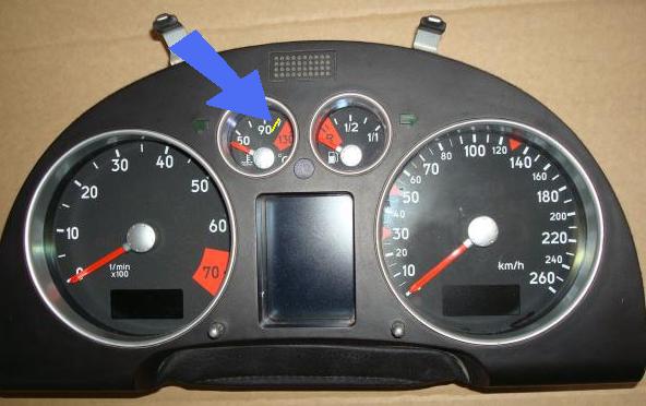

DaniTT225 Publicado 8 de Mayo del 2008 Denunciar Compartir Publicado 8 de Mayo del 2008 (editado) pues el mio es nacional...no se que termostato llevara pero pongo una foto donde tengo marcada la zona donde se queda la aguja de temperatura en atasco o con el coche en relanti parado...no pasa por encima de esa temperatura porque a esa temperatura entra el ventilador y la mantiene..., lo que me gustaria saber es si a vosotros os marca lo mismo Editado 8 de Mayo del 2008 por DaniTT225 Responder Enlace al comentario Compartir en otros sitios web More sharing options...
chotakus Publicado 9 de Mayo del 2008 Denunciar Compartir Publicado 9 de Mayo del 2008 pues el mio es nacional...no se que termostato llevara pero pongo una foto donde tengo marcada la zona donde se queda la aguja de temperatura en atasco o con el coche en relanti parado...no pasa por encima de esa temperatura porque a esa temperatura entra el ventilador y la mantiene..., lo que me gustaria saber es si a vosotros os marca lo mismo La controlas con el canal 49 del clima? Si es así, coincide con la del cuadro?? A esa temperatura se me ponía a mi cuando tenía lo del fusible, pero en vez de saltar el ventilador seguía subiendo hasta que me saltaba el aviso en el FIS. Una gracia. Menos mal que di con el problema inmediatamente gracias al post de J.E.G. Responder Enlace al comentario Compartir en otros sitios web More sharing options...
TTowy Publicado 9 de Mayo del 2008 Autor Denunciar Compartir Publicado 9 de Mayo del 2008 pues el mio es nacional...no se que termostato llevara pero pongo una foto donde tengo marcada la zona donde se queda la aguja de temperatura en atasco o con el coche en relanti parado...no pasa por encima de esa temperatura porque a esa temperatura entra el ventilador y la mantiene..., lo que me gustaria saber es si a vosotros os marca lo mismo La controlas con el canal 49 del clima? Si es así, coincide con la del cuadro?? A esa temperatura se me ponía a mi cuando tenía lo del fusible, pero en vez de saltar el ventilador seguía subiendo hasta que me saltaba el aviso en el FIS. Una gracia. Menos mal que di con el problema inmediatamente gracias al post de J.E.G. el mio también s epone justo hasta ahi, esta tarde a ver si lo miro cuando ponga la nueva radio Responder Enlace al comentario Compartir en otros sitios web More sharing options...
sec Publicado 9 de Mayo del 2008 Denunciar Compartir Publicado 9 de Mayo del 2008 El mío no pasa de 90º nunca. Responder Enlace al comentario Compartir en otros sitios web More sharing options...
DaniTT225 Publicado 9 de Mayo del 2008 Denunciar Compartir Publicado 9 de Mayo del 2008 pues al mio le van los ventiladores... de ally no se pasa nunca y problemas no me ha dado... no se que decir,tengo dudas Responder Enlace al comentario Compartir en otros sitios web More sharing options...
francott Publicado 9 de Mayo del 2008 Denunciar Compartir Publicado 9 de Mayo del 2008 A mi se quedaba ahi, hasta que me cambiaron dos cacharros que controlan la temperatura, que estaban ya para tirar, ahora en atasco se clava en 90º. Fijate por ahi es eso Responder Enlace al comentario Compartir en otros sitios web More sharing options...
drmuerte Publicado 9 de Mayo del 2008 Denunciar Compartir Publicado 9 de Mayo del 2008 el mio no pasa de 90,al contrario en autopista y relajado marca 75- 80 c solo cuando le doy fuerte y lo apago lo vuelvo a encender y llega a 100 salta el ventilador y se pone en 90 Responder Enlace al comentario Compartir en otros sitios web More sharing options...
DaniTT225 Publicado 9 de Mayo del 2008 Denunciar Compartir Publicado 9 de Mayo del 2008 A mi se quedaba ahi, hasta que me cambiaron dos cacharros que controlan la temperatura, que estaban ya para tirar, ahora en atasco se clava en 90º. Fijate por ahi es eso me puedes decir q te han cambiando? no eran porseacaso los sensores de temperatura del refrigerante? Responder Enlace al comentario Compartir en otros sitios web More sharing options...
francott Publicado 10 de Mayo del 2008 Denunciar Compartir Publicado 10 de Mayo del 2008 A mi se quedaba ahi, hasta que me cambiaron dos cacharros que controlan la temperatura, que estaban ya para tirar, ahora en atasco se clava en 90º. Fijate por ahi es eso me puedes decir q te han cambiando? no eran porseacaso los sensores de temperatura del refrigerante? La verdad no se bien eran dos, y me lo hicieron cuando me cambiaron el ventilador, y les comente lo de las agujas de temperatura y gasolina.. es mas no se que tocaron pero hasta que carue gasolina de vuelta la guja funcionaba, Pero creo que si, que eran los sensores de temperatura, preguntales en el taller a ver que te dicen saludos Responder Enlace al comentario Compartir en otros sitios web More sharing options...
