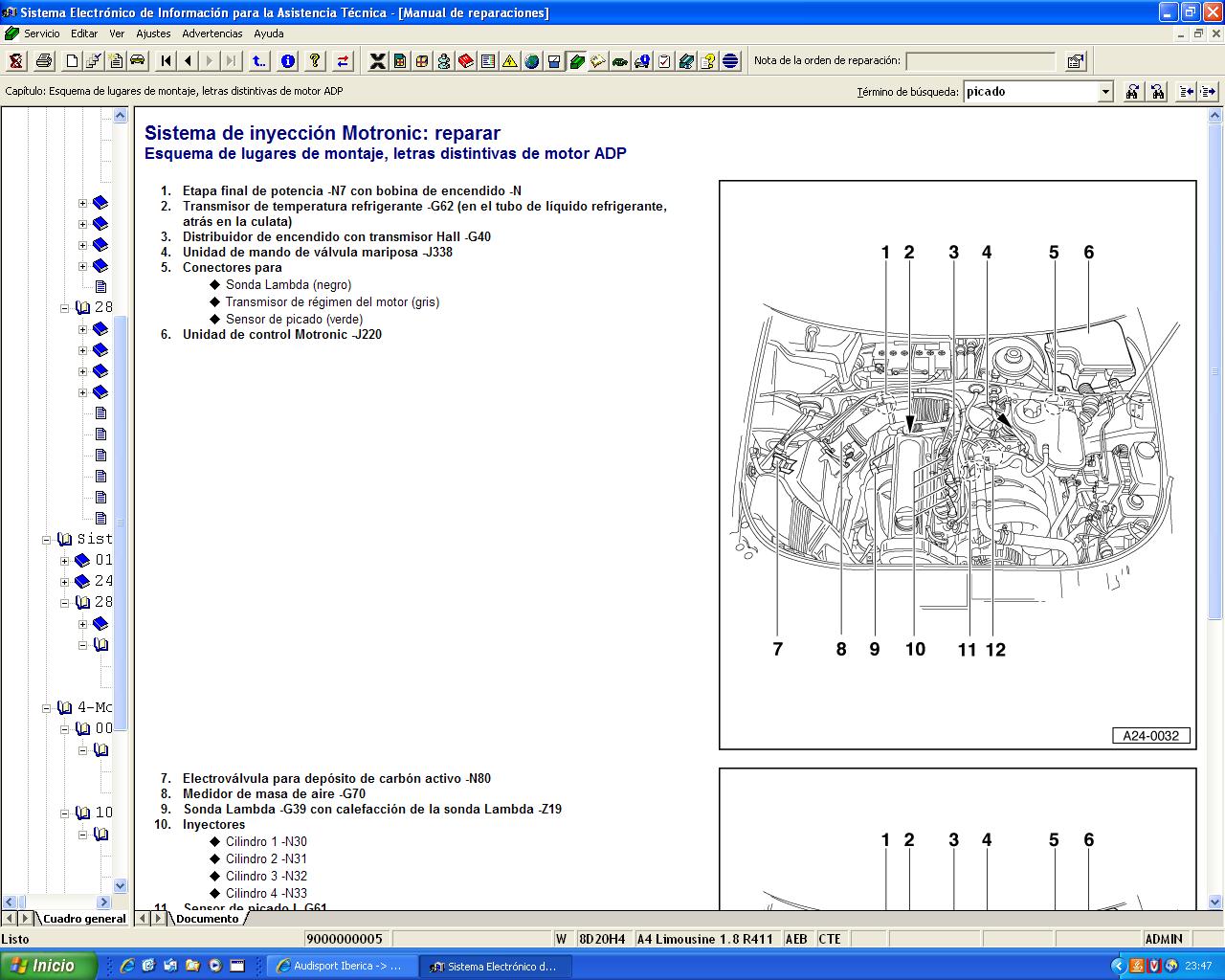

bomm Publicado 4 de Mayo del 2008 Denunciar Compartir Publicado 4 de Mayo del 2008 me inclino por lo que dice el título: el picadode biela. ¿Cuantos km tiene el coche? ¿Has revisado los sensores de picado? Una mala lectura de éstos puede ser la causa. Y te lo digo poque, creo, que tengo el mismo problema. Estoy haciendo, poco a poco, diferentes pruebas pero, como se pongan muy tontos, cambio los dos sensores a la voz de "YA" ! SALUDOS chirrito, sabrias decirme donde va la señal de picado en mi coche? y pon algun esquema si tienes,no seas rata Un saludo. Responder Enlace al comentario Compartir en otros sitios web More sharing options...

chirrito Publicado 5 de Mayo del 2008 Denunciar Compartir Publicado 5 de Mayo del 2008 chirrito, sabrias decirme donde va la señal de picado en mi coche?y pon algun esquema si tienes,no seas rata Un saludo. A ver si esto te vale SALUDOS Responder Enlace al comentario Compartir en otros sitios web More sharing options...
