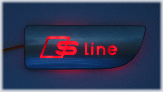

cheewie Publicado 3 de Mayo del 2008 Denunciar Compartir Publicado 3 de Mayo del 2008 hola buenas tengo un problema con una plaquita de s-line con luz comprada en ebay, vendedor (cargravo) . El problema en cuestion es en el ultimo proceso quiero que cuando encienda el cuadro de luces se encienda y cuando lo apague se apague , de la manera que lo pongo da la luz y se queda encendida cada vez que pongo el contacto y el ESP falla y quiero saber la posicion de los cables correcta gracias. http://www.cargravo.com/Einbauanleitung_HSF-Blende.pdf link del tutorial no le pregunto al vendedor porque es estrajero Responder Enlace al comentario Compartir en otros sitios web More sharing options...

Jose Juan Publicado 7 de Mayo del 2008 Denunciar Compartir Publicado 7 de Mayo del 2008 Creo que al conectarlo a la botonera del ESP, habras puenteado alguna conexion del ESP y por eso te da fallo. Si lo que quieres es que solo se encienda al poner las luces, creo que deberias conectarlo a la luz del mechero, por lo menos en mi caso esta luz del mechero solo se enciende cuando pongo las luces. No se... no se me ocurre otra cosa... Un saludo. Responder Enlace al comentario Compartir en otros sitios web More sharing options...
A3.8p_fernan Publicado 23 de Mayo del 2008 Denunciar Compartir Publicado 23 de Mayo del 2008 yo mañana mismo la voy a instalar , aunque yo creo que la voy a poner a positivvo directo y con un interuptor en masa, AsI la puedo encender y apaguar cuando quiera , pa no cansarme de ella y la puedo ASI dejar encendida incuso sin contacto. SaludoS P.D.: soy nuevo por aqui, ya me presentare como es debido, eske aora no tengo mucho tiempo , sorry. Responder Enlace al comentario Compartir en otros sitios web More sharing options...
