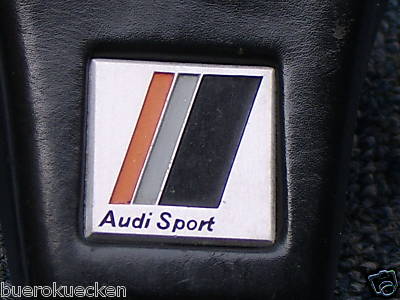

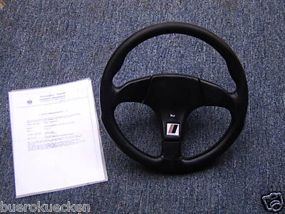

tajgreidotu Publicado 5 de Mayo del 2008 Denunciar Publicado 5 de Mayo del 2008 Hola amigos! Os cuento brevemente la historia: Hace cosa de 6 meses me compre un volante en ebay,el modelo de la foto(no, no es el mio, es igual a ese). Sabia que estaba en fatal estado asi que me puse a retapizarlo. De hecho, venia con piña q me dijeron q valia para mi coche, pero no lo quise ni probar para "obligarme" a retapizarlo, y no dejarlo malamente puesto. Bien, resulta que este finde por fin termine(si , soy lento pero seguro), con algun que otro fallito pero sobre todo con orgullo de haberlo hecho yo. Todo orgulloso me fui a probarlo,y....PROBLEMAS!! Si aprieto fuerte la tuerca, se activa sola la bocina,y si lo dejo algo mas floja, cabecea la piña y ni funciona el boton de bocina ni se autoquitan los intermitentes.No tengo airbag de serie. Mi gozo en un pozo Sera la piña para un B3?cuanto cuesta una nueva?Donde se compran, en el norauto o similar o en una tienda de recambios o tunning??Otra cosa, Donde puedo conseguir la chapita de la foto?Como puedo hacer una linea roja y otra blanca en el cuero?? Siento el tocho, pero esque no os imaginais la desilusion!! PD: las fotos las iba a hacer cuando estuviese puesto pero... Responder
Borja_racing Publicado 5 de Mayo del 2008 Denunciar Publicado 5 de Mayo del 2008 la piña es la misma para B4, B3 s2 etc... por que nokturno tiene el volante del s2 de aritz y yo ahora el volante de churro, asi que eso queda comprobado jaja, y respecto a lo que dices... no se como va el claxon de tu volante pero a mi al cambiarlo me paso al go similar, al girarlo no saltavan los intermitentes solos, lo que habia que hacer era acercar los mandos y no como yo intentaba meter mas el volante . lo del claxon ni idea pero no debiera sonar. Responder
tajgreidotu Publicado 5 de Mayo del 2008 Autor Denunciar Publicado 5 de Mayo del 2008 Acercar los mandos???!!! ahi me has pillado...Eso como se hace?Desde luego qu eme vale mas indicar los giros con las manos como antaño, porque la palanca de intermitentes queda a tomar viento fresco! Por lo que me dices, debe ser que la piña no sea de mi modelo. Gracias por las indicaciones borja S2 Responder
Borja_racing Publicado 5 de Mayo del 2008 Denunciar Publicado 5 de Mayo del 2008 juer pues si te queda tan lejos no se, acercarlos seria metiendo el destorni por un agujero que tiene abajo de canto, desaflojas un tornillo y asi los mandos quedan sueltos, los acercas y vuelves a apretar, pero si tu no tocaste los mandos no debieras tener por que hacerlo no se... igual la piña no es, pero siendo un volante audi parece muy raro. Responder
tajgreidotu Publicado 5 de Mayo del 2008 Autor Denunciar Publicado 5 de Mayo del 2008 yo no los he movido, asi q supongo q la piña esta mal, porque deberia ser plug&play no?tendre q comprar otra piña.....mecagonto! Donde la compro? Responder
Borja_racing Publicado 5 de Mayo del 2008 Denunciar Publicado 5 de Mayo del 2008 yo no los he movido, asi q supongo q la piña esta mal, porque deberia ser plug&play no?tendre q comprar otra piña.....mecagonto! Donde la compro? asi a botepronto cualquier tienda que venda omp, momo, sparco... osea cualquier tienda de recambios suele tener un catalogo de estas marcas, aunque no lo veas en el escaparate entra y pregunta, son unos 50 euros de piña... Responder
M_GORDON Publicado 6 de Mayo del 2008 Denunciar Publicado 6 de Mayo del 2008 La piña sirve siempre y cuando no tengas airbag, y Borja, Iker tiene un B4 igual que yo; así que no sé si el B3 es igual. Está calro que lo que te pasa es que tienes le contacto de la bocian my cerca y pegando. Afloja ese contacto, atornilla bien la piña y ajusta luego el botón. Responder
tajgreidotu Publicado 6 de Mayo del 2008 Autor Denunciar Publicado 6 de Mayo del 2008 Y eso como se hace?donde tengo q aflojar para hundir el contacto de la bocina?por debajo? S2 Responder
Karlos80 Publicado 6 de Mayo del 2008 Denunciar Publicado 6 de Mayo del 2008 El del B4 y el del B3 son las mismas!! Responder
Borja_racing Publicado 7 de Mayo del 2008 Denunciar Publicado 7 de Mayo del 2008 La piña sirve siempre y cuando no tengas airbag, y Borja, Iker tiene un B4 igual que yo; así que no sé si el B3 es igual. Está calro que lo que te pasa es que tienes le contacto de la bocian my cerca y pegando. Afloja ese contacto, atornilla bien la piña y ajusta luego el botón. aritz me entendieste mal y yo ademas me expresé mal , yo dije que iker tiene tu volante y ke ademas yo, a su vez, tenia ahora el volante de "churro" mal dicho evidentemente, me referia a que ahora tengo el volante de iker jeje, por eso digo que es la misma, respecto a lo que tiene cerca el contacto ya lo habia pensado pero... c*** se supone que el contacto de atras tiene que estar tocando siempre, si nada mas poner el volante te suena es que el jodido es el volante y no la piña, a ver si me explico, cuando tocas el claxon es el interruptor que tiene el volante el que cierra el circuito asi que deberas "soltarlo" por que no se como irá el claxon en ese volante, y mirar que no se quede tocando siempre. Responder
M_GORDON Publicado 7 de Mayo del 2008 Denunciar Publicado 7 de Mayo del 2008 ASÍ QUE TÚ TIENES EL VIEJO VOLANTE DE IKER? Y el de churro qué? PD: entonces el volante sin airbag del B4 sirve en un B3 Responder
Borja_racing Publicado 7 de Mayo del 2008 Denunciar Publicado 7 de Mayo del 2008 efectivamente, le cambiamos para poner el mio en el gsi para ke vaya al desguace sin un omp... el de churro na! jaja, ke en vez de nokturno puse churro ^^. Y pues si, efectivamente parece ser que valen los volantes de b4 para b3. Responder
