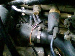

albertoS2 Publicado 17 de Julio del 2008 Denunciar Publicado 17 de Julio del 2008 Buenasssss. Vamos a ver.. son tres pines, hay un cable que tiene el color rojo, es el primero que esta pegado a la rueda, ese es la señal, el intermedio es la primera velocidad, y el tercero es la segunda velocidad. Los puenteas, es decir desmontas la clavija del termocontacto y lo puedes ver. Pâra ver si tienes el termocontacto roto la forma de verlo es con un buscapolos, lo conectas y si ves que llegada la temperatura a la que tiene que saltar el ventilador se enciende la luz es que el termocontacto está bien y habria que mirar el relé. Lo que desconozco es si los termocontactos que hay en el colector de admisión la función que tienen y si influyen, también, en el arranque del ventilador. Ahora es por dónde voy investigando la "avería" que a mí también me ocurre, y que veo que no soy el único Alberto Responder
PASSONS2 Publicado 17 de Julio del 2008 Denunciar Publicado 17 de Julio del 2008 gracias a todos x vuestras explicaciones. anduve investigando y puenee los cables (son todos marrones cn franja d color, asi q deduje q l verde seria masa) y funcionan bien las dos velocidades asi q dbe ser l sensor o termocontacto,.. luego,creo los cambiare todos incluido termostato, no estoy seguro cual es l q va dond la admision, si alguien pincha una foto... gracias Responder

PASSONS2 Publicado 19 de Julio del 2008 Denunciar Publicado 19 de Julio del 2008 No hubo suerte, cachis!! Esta mañana cambie l termocontacto dl radiador pero la temperatura sube igual y la 1ª velocidad no se enchega, asi q voy conectando el compresor. Saque la clavija, desenrosque el viejo y enrosque el nuevo, apenas perdi medio litro d refrigerante, salia limpio aunke dsconozco la calidad q conserve, lo repuse, como se habria mojao l termocontacto no lo conecte y recoji l cable, rode unos kilometros para luego conectarlo, y bufff! sube a 100 grados y ahi no hay ventilador q s ponga a kurrar, ya os dije q si puenteo la clavija funcionan las 2 velocidades, los correspondientes fusibles estan bien, con los 3 relees 214 anduve bailando y todo funciona normal cambiandolos entre si... Descartado esto me keda mirar los sensores d la foto, en frio klaro, o buscar si algun radiador, manguito o el termostato estuvieran obstruidos... Responder
