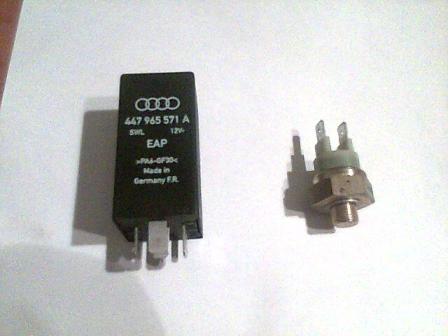

200T Publicado 10 de Mayo del 2008 Denunciar Publicado 10 de Mayo del 2008 GRACIAS 200T!!! Eso era justo lo que necesitaba. Donde dices exactamente que están el fusible y el resistor Pack? El resistor pack es lo que yo he sustituido con el transistor? Saludos y S2!!! Hola Psycho de nuevo.. me retraigo en algunas de las afirmaciones que hice el otro dia. La velocidad 2 del ventilador ( del radiador, nada que ver con el clima), se hace a traves de un relé que está en el portarelés del motor, generalmente en la posición 2 ( en algunos, está en la posición 3). Tiene marcado un "214" encima. Por otra parte, la primera velocidad del ventilador salta a traves del termocontacto y a través del modulo AFTER-RUN. Este modulo no es más que un relé de color marrón de unos 8 cm de alto x 2,5 x 2,5 de ancho/largo. Este relé ( otra vez, en el caso del 200 ) está en el portarelés debajo del volante. OJO!! esto es para el 200. En algunos casos tiene marcado un "324" encima, en otros no. La referencia es 447 965 571a y se montó en casi todos los 5L turbo con esa referencia. En el caso del S4 está en la parte derecha de los pies del copiloto. En el S2, no lo sé... En el caso del resistor pack, la referencia es 447 959 493B y es esto ( foto). En el link del otro dia te pone los cables que deben de llegar/salir de cada terminal, ya que como alguien haya cambiado eso y haya intercambiado los cables, mal...Pero lo dicho, en el link se habla para los 200 y S4... El resistor pack sirve para graduar el voltaje que chupa el ventilador de la bateria. En el casi mio, cuando salta la velocidad del ventilador, el voltimetro se va hasta casi 0, y en algunos casos el coche está apunto de calarse....Esto quiere decir que el resistor pack no está haciendo su trabajo, y el ventilador se está chupando el pico de coltaje para que arranque el ventilador....Con el tiempo, esto hará que se queme la instalación....Y para eso está el res pack, para graduar el voltaje que llega al motor del ventilador.... Espero haber sido más claro esta vez. Ya nos contarás... Por cierto, el res pack cuesta una lana ( unos 115 lereles).... Responder
lagarto Publicado 10 de Mayo del 2008 Denunciar Publicado 10 de Mayo del 2008 GRACIAS 200T!!! Eso era justo lo que necesitaba. Donde dices exactamente que están el fusible y el resistor Pack? El resistor pack es lo que yo he sustituido con el transistor? Saludos y S2!!! Hola Psycho de nuevo.. me retraigo en algunas de las afirmaciones que hice el otro dia. La velocidad 2 del ventilador ( del radiador, nada que ver con el clima), se hace a traves de un relé que está en el portarelés del motor, generalmente en la posición 2 ( en algunos, está en la posición 3). Tiene marcado un "214" encima. Por otra parte, la primera velocidad del ventilador salta a traves del termocontacto y a través del modulo AFTER-RUN. Este modulo no es más que un relé de color marrón de unos 8 cm de alto x 2,5 x 2,5 de ancho/largo. Este relé ( otra vez, en el caso del 200 ) está en el portarelés debajo del volante. OJO!! esto es para el 200. En algunos casos tiene marcado un "324" encima, en otros no. La referencia es 447 965 571a y se montó en casi todos los 5L turbo con esa referencia. En el caso del S4 está en la parte derecha de los pies del copiloto. En el S2, no lo sé... En el caso del resistor pack, la referencia es 447 959 493B y es esto ( foto). En el link del otro dia te pone los cables que deben de llegar/salir de cada terminal, ya que como alguien haya cambiado eso y haya intercambiado los cables, mal...Pero lo dicho, en el link se habla para los 200 y S4... El resistor pack sirve para graduar el voltaje que chupa el ventilador de la bateria. En el casi mio, cuando salta la velocidad del ventilador, el voltimetro se va hasta casi 0, y en algunos casos el coche está apunto de calarse....Esto quiere decir que el resistor pack no está haciendo su trabajo, y el ventilador se está chupando el pico de coltaje para que arranque el ventilador....Con el tiempo, esto hará que se queme la instalación....Y para eso está el res pack, para graduar el voltaje que llega al motor del ventilador.... Espero haber sido más claro esta vez. Ya nos contarás... Por cierto, el res pack cuesta una lana ( unos 115 lereles).... Tio me descubro . Quiero aportar algo. E cambiado el relé 214 q es q enciende el ventilador (en el portareles del cubre aguas). Y esta sustituido por el nº 373. Yo también tengo problemas con la bomba de recirculacion. Compro bandola con el forero Tolo, constatamos q cortocicuitandola con el sensor de temperatura de dos polos. Funcionaba junto al ventilador. Tengo la duda si dicha bomba se enciende rebasando los 105 grados. Que es cuando se dispara el ventilador en parado. En q lado del suelo del acompañante, detras de la moqueta?? Lo dicho Responder

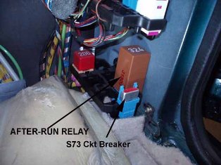

Psycho Publicado 10 de Mayo del 2008 Autor Denunciar Publicado 10 de Mayo del 2008 Gracias por la aclaración 200T!!! Esta mañana he desmontado la guantera de debajo del volante y me he encontrado varios relés y un fusible de 40 A. Todo está en perfecto estado. El relé que sale en el archivo adjunto, el de color marrón está ahí, debajo del volante. Es igual que el de la foto, pero no es un relé. Lleva un circuito que no sé bien lo que hace. Pero el caso es que parece estar todo en su sitio, sin ningún componente quemado. Tengo otro relé que hace clic clac todo el rato. Clic, unos 10 segundos y clac. ASí todo el rato. No se, Igual está intentando disparar la segunda velocidad pero hay algo que no le deja. Supongo que el resistor pack ese. De todas formas, esta mañana mismo he ido a Girona y con el amigo Ferni hemos llegado a la conclusión de que le voy a puentear el termocontacto directamente con el ventilador. El termocontacto tiene tres patas, pero una de ellas se cierra cuando llega a 90 grados, esa se la mando directamente al positivo del ventilador y así él solo se regulará. Sin pasar por el clima ni nada parecido. Como los coches antiguos. Termocontacto, 90 Grados, Radiador a tope. Punto. Sencillo y efectivo. Mañana lo probaré, a ver que tal. Ya os contaré. Gracias por la ayuda, que sería de mí sin este foro. SALUDOS Y S2!!! Responder
lagarto Publicado 11 de Mayo del 2008 Denunciar Publicado 11 de Mayo del 2008 Sabéis la referencia del fusible S73 de la foto? Hoy lo e estado mirando, La tapa ya la habían sacado anteriormente y el fusible estaba medio salido. Responder

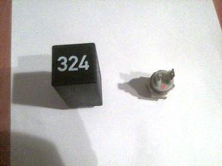

200T Publicado 24 de Mayo del 2008 Denunciar Publicado 24 de Mayo del 2008 Siguiendo con el hilo.... Ayer le cambié al 200 20V el "resistor-pack" que os comentaba ( el trasto ese azul que ponía en alguna foto), y el problema de los picos de tensión está resuelto ( juer, por lo menos algo se arregla)..... Lo que no tengo seguro del todo es la velocidad que está saltando, si la 2ª o la 3ª...ahora me toca eso....y sobre, el consumo del bateria, que eso si que me fastidia.... Pedí también el relé 214, pero me han dado otro referencia... .....la 8K0 951 153 en vez la 8D0951253 que se sustituye por el "373"....ais que iré a cambiarlo.... También compré el "after-run" para ver si es por ahí donde se va la bateria... En este caso, el relé-módulo es negro y no marrón....nu sé, luego cuando baje con luz lo verá....el caso es que la referencia cuadra y pone 324 encima.... Veremos que nos depara el futuro inmediato Saludos Responder
