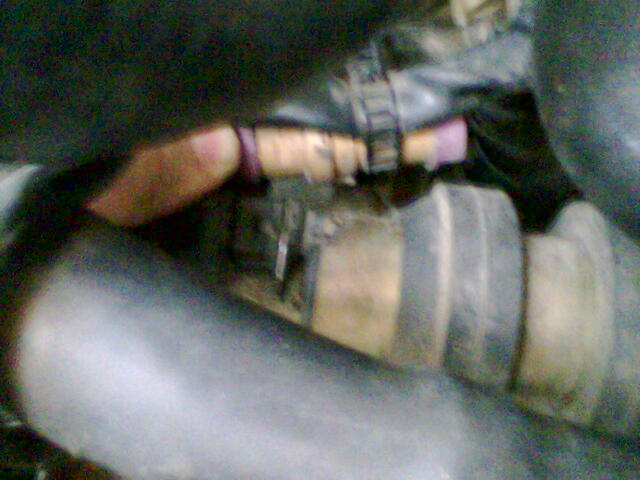

lagarto Publicado 13 de Junio del 2008 Denunciar Compartir Publicado 13 de Junio del 2008 Retomando el hilo. E cambiado el termocontacto de dos polos, el afterum marrón, el rele214, la bomba de recirculacio puenteandola funciona. Y aun así no me hace el reset al encender. No se si el motor AAN es diferente. Voy a esperar a ver si funciona cuando se dispara el ventilador. Si aun así no funciona pondré un interruptor manual. S2 Podría ser esto un portafusibles ? Esta conectado con los cables del termocontacto y bomba. Que te parece Carlos? Responder Enlace al comentario Compartir en otros sitios web More sharing options...
wastegate Publicado 14 de Junio del 2008 Denunciar Compartir Publicado 14 de Junio del 2008 Julio, eso parece un conector, revísalo que esté bién................lo que no se seguro si el AAN hace también un test con la bomba al dar al contacto...... Tampoco le des muchas vueltas si al puentear el termocontacto se pne a funcionar es sintoma seguramente que cuando llegue a la temperatura seleccinada entrara tanto la 1ª velocidad com la bomba, Responder Enlace al comentario Compartir en otros sitios web More sharing options...
