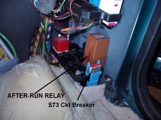

javi rs2 Publicado 29 de Junio del 2008 Denunciar Compartir Publicado 29 de Junio del 2008 Bueno chicos una vez más necesito vuestra ayuda....menos mal de vosotros ¡¡¡¡ El tema es que me he liado con el RS para montar el compresor del A/A que ya vienen las calores...y claro uno quiere ir fresquito... Pues como muchos sabeis a mi también me pasa lo de las descargas de bateria por culpa del electroventilador, actualmente lo solucioné quitando el relé 373 creo que es del vierteaguas... Ahora quiero poner todos los relés que tengan que ver con este tema, pero al desmontar no lo he visto tan claro y necesito que me ayudeis a decirme cual són los del after-run y demás... El 373 lo puse nuevo ya...pero los otros no.. Westgate me dijo también que revisara las conexiones, pero aparte de esto quiero poner los relés nuevos también... unas fotitos del tema... Aqui el coche desmontado para montar el compresor del A/A nuevo que compré en su dia... Los relés del vierteaguas... Y aquí los de debajo del volante...no creo que tenga más no?? Pues eso, a ver cual tengo que cambiar... Gracias chicos ¡¡¡ Responder Enlace al comentario Compartir en otros sitios web More sharing options...
lagarto Publicado 29 de Junio del 2008 Denunciar Compartir Publicado 29 de Junio del 2008 El relé 214 o en su caso e 373 es el q dispara el electro y la bomba de recirculacion 324 el marrón grande de la foto es el q hace q se encienda y se pare con el contacto quitado. Esta en el panel de al lado, de la puerta del acompañante Responder Enlace al comentario Compartir en otros sitios web More sharing options...
lagarto Publicado 29 de Junio del 2008 Denunciar Compartir Publicado 29 de Junio del 2008 Fijandome en la segunda foto, me parece q tu lo tienes al lado del 281. De todas maneras el original es marrón y el tuyo es negro como el actual. Responder Enlace al comentario Compartir en otros sitios web More sharing options...
wastegate Publicado 29 de Junio del 2008 Denunciar Compartir Publicado 29 de Junio del 2008 Fijandome en la segunda foto, me parece q tu lo tienes al lado del 281. De todas maneras el original es marrón y el tuyo es negro como el actual. Efectivamente es ese, en los ABY/ADU estan debajo del volante.........nosotros en el panel de a lado acompañante tenemos el sensor barométrico de presión. Responder Enlace al comentario Compartir en otros sitios web More sharing options...
