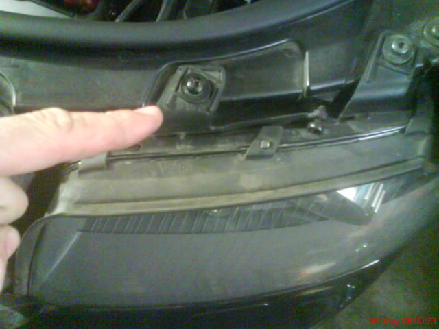

detoning Publicado 6 de Mayo del 2008 Denunciar Publicado 6 de Mayo del 2008 Si tenéis que desmontar la óptica delantera para sustituir una bombilla, os dejo las fotos para que sepáis como se hace. Primero se quitan los tornillos que hay en la parte superior fácilmente visibles Responder

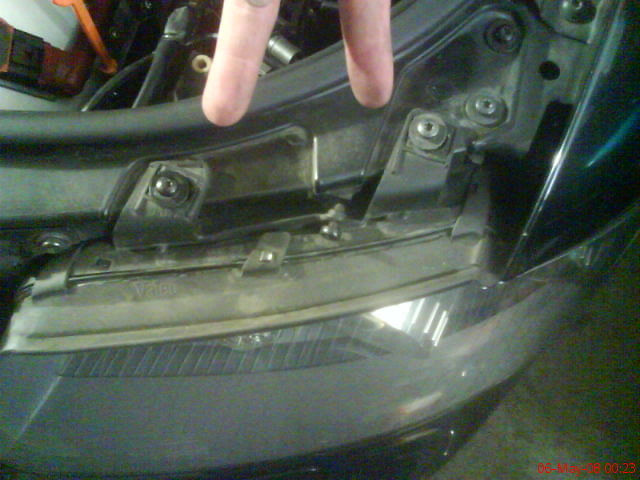

detoning Publicado 6 de Mayo del 2008 Autor Denunciar Publicado 6 de Mayo del 2008 Los dos tornillos Responder

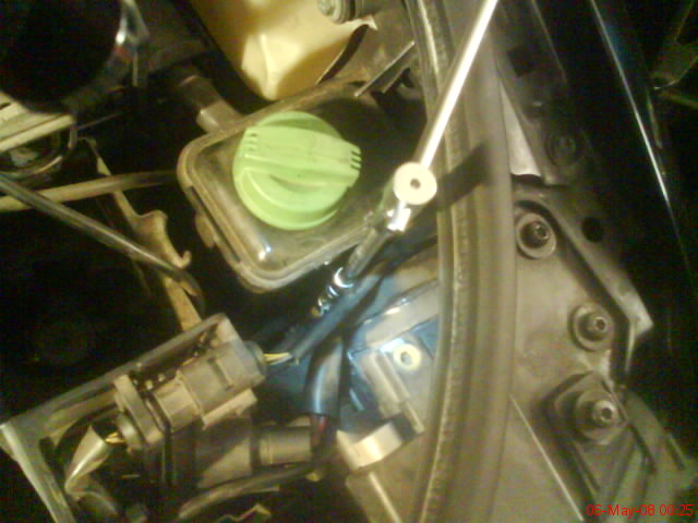

detoning Publicado 6 de Mayo del 2008 Autor Denunciar Publicado 6 de Mayo del 2008 Luego hay que aflojar unos tornillos que quedan un poco más escondidos en la parte trasera izquierda y derecha. Sólo aflojar Responder

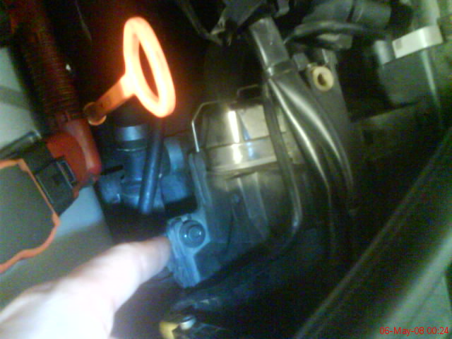

detoning Publicado 6 de Mayo del 2008 Autor Denunciar Publicado 6 de Mayo del 2008 y el cuarto tornillo que también SOLO hay que aflojarlo. Es el que está más escondido. Responder
