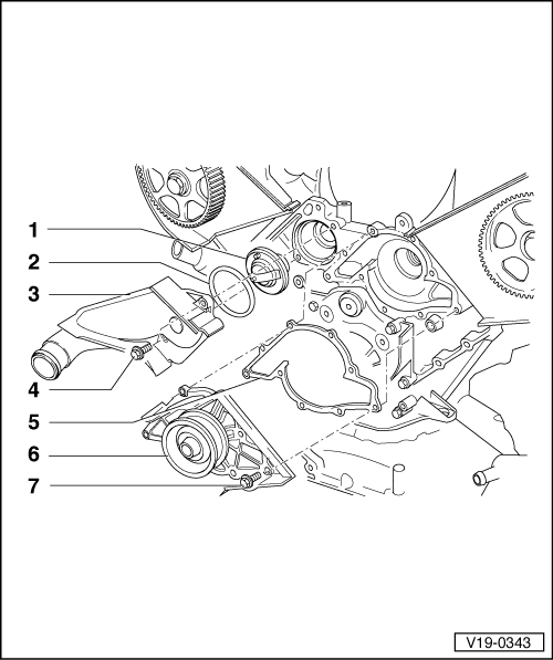

jomaluba Publicado 6 de Mayo del 2008 Denunciar Publicado 6 de Mayo del 2008 hola foreros, alguien podria indicarme como cambiar el termostato de mi a4 2.6 de 1996. gracias. Responder

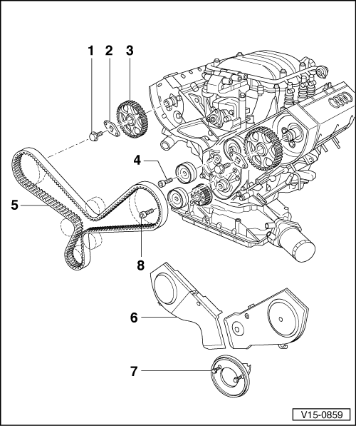

Tolo Publicado 6 de Mayo del 2008 Denunciar Publicado 6 de Mayo del 2008 Me temo que tendreis que desmontar la distribución. Responder
_SPaRK_ Publicado 6 de Mayo del 2008 Denunciar Publicado 6 de Mayo del 2008 (editado) Pues......................... :cfsd1: Me parece que se quedara ASI hasta que falle del todo Como siempre, gracias Tolo Editado 6 de Mayo del 2008 por _SPaRK_ Responder
