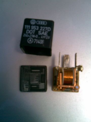

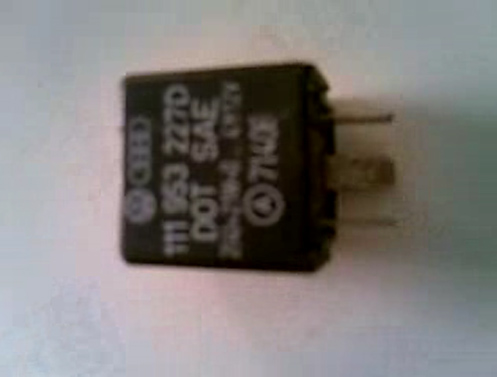

kalorrito Publicado 25 de Mayo del 2008 Autor Denunciar Publicado 25 de Mayo del 2008 Yo ya he pasado por eso.tranquilo, es un rele. tienes que quitar la guantera de debajo del volante, y veras un rele que esta independiente de los demas, que esta situado entre la barra de direccion y la tobera de aire izquierda, enganchado con un clip. Yo para encontrarlo lo que hice fue darle al intermitente, y por sonido vas a ver(oir, incluso se notan las vibraciones al tacto) cual es facilmente. De hecho notaras que al poner el intermitente vibra justo a la izquierda del volante, debajo del cuadro. No te preocupes, son 10 minutos en cambiarlo y 6 € en una casa de repuestos. Suerte y S2! Gracias tio... :crying_anim: asi ha sido.este es el Relé.(la foto es horrible ...) Por "investigar ...esta mañana lo abri..y observé los contactos interiores estaban mal.... una lija ,mientras Alonso se "deslizaba" por Monaco.... y va como nuevo el relé... Este es el Relé desmontado Gracias tb a M_Gordon.y a todos . un saludo Responder
