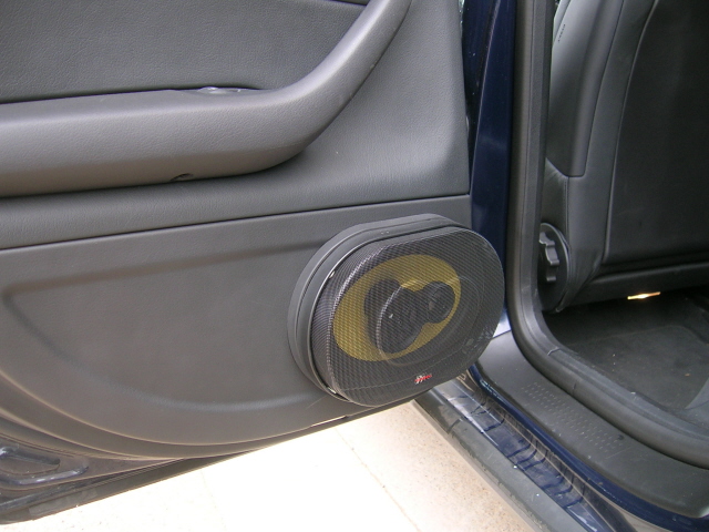

Rotterdam Publicado 31 de Mayo del 2008 Denunciar Publicado 31 de Mayo del 2008 Bueno pues ya tengo montado el equipo de musica en el coche.Me han tenido que recortar un poco las puertas porque sino no cabian los altavoces. Este equipo lo llevaba en mi otro coche, y a parte de los altavoces con la etapa de la bandeja, tambien tenia otra atapa para un subwoofer 15'' con caja, pero can el cambio de coche y para no desaprovechar el espacio del maletero,ya que ademas ahora en el llebo siempre a mi perro, le he puesto uno autoamplificado que casi no me ocupa nada. La diferencia de graves es bastante consider, el que de antes era muy bestia, pero esta tampoco no suena mal. Os dejo una fotos para que veais como ha quedado Responder

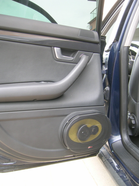

Rotterdam Publicado 31 de Mayo del 2008 Denunciar Publicado 31 de Mayo del 2008 Otra de la puerta Responder

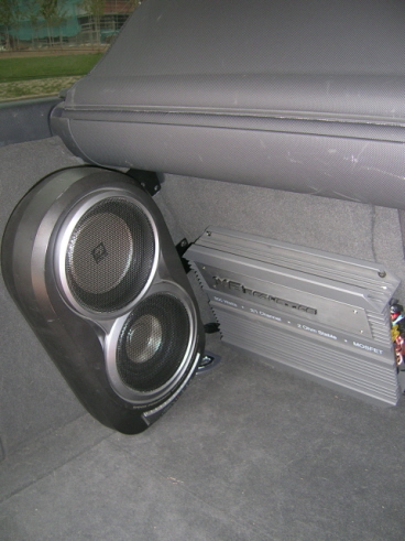

Rotterdam Publicado 31 de Mayo del 2008 Denunciar Publicado 31 de Mayo del 2008 (editado) Aqui una de la etapa de los altavoces de la puerta el subwoofer autoamplificado Editado 31 de Mayo del 2008 por Rotterdam Responder
