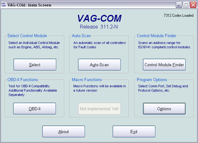

Finikito Publicado 6 de Mayo del 2008 Autor Denunciar Publicado 6 de Mayo del 2008 (editado) Para que quieres el VAG? Yo me lo he comprado para el mio, que es como el tuyo pero finales del 94, y para lo unico que sirve es para sacarle los errores y ya esta. Toquetear no he podido hacer mucha cosa, namas que cambiar en el FIS el Brems Licht por una bombilla En ebay lo he comprado a un tio de hong kong. S2 Na tio solo lo querria para eso.. ya que cuando me da problemas prefiero ir informado primero antes de llevarlo a la AUDI que siempre que voy parece que me la estan contado....en realidad no puedes hacer nada mas? los sensores si que puedes ver si te fallan no? Que versión de VAG usas? 311.2? Me he descargado una version creo que es la 311.2... por cierto .. solo ocupa 1 mb??????????????? Es un exe..lo he instalado y sale lo siguiente.. es correcto? me hace falta alguna otra versión .. que ocupe mas quiero decir...es extraño que solo pese 1Mb.. Editado 6 de Mayo del 2008 por Finikito Responder
ByTe Publicado 6 de Mayo del 2008 Denunciar Publicado 6 de Mayo del 2008 La versión es correcta y el peso tambien, es una aplicacion bastante sencilla dentro de lo complicado, no pesa más que eso. Mi cable lo compré tambien como SPaRK en hongkong a través de ebay y todo bien, a parte ellos mismos te envian el software, aunque es el mismo que te has descargado. Saludos. Responder
Finikito Publicado 6 de Mayo del 2008 Autor Denunciar Publicado 6 de Mayo del 2008 La versión es correcta y el peso tambien, es una aplicacion bastante sencilla dentro de lo complicado, no pesa más que eso. Mi cable lo compré tambien como SPaRK en hongkong a través de ebay y todo bien, a parte ellos mismos te envian el software, aunque es el mismo que te has descargado. Saludos. Lo he estado tokiteando un rato... en lo de autoscan por lo visto es donde se ven los errores no? Gracias Spark, Byte..Me voy a pillar un cable.. lo único que no tengo muy claro es como debo usar este cable..con el cable conectado y el ordenador encendido arranco el VAG-COM .. el coche debe estar sin contacto? en contacto solo con la bateria? Arrancado? asiasss Responder
_SPaRK_ Publicado 6 de Mayo del 2008 Denunciar Publicado 6 de Mayo del 2008 Pues el contacto dado, pero sin arrancarlo, vamos con el FIS encendido y todo, el cable enchufado en la piña del cenicero detras, y el usb conectado al portatil Auto-Scan, y que te diga los fallos. En auto-scan tienes que seleccionar el modelo de coche. Responder
