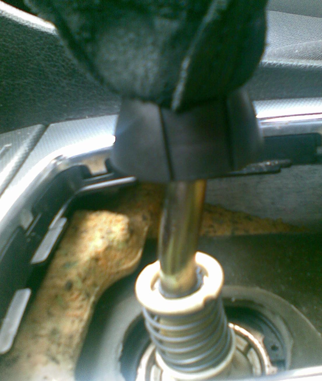

S@T@N Publicado 7 de Mayo del 2008 Autor Denunciar Publicado 7 de Mayo del 2008 He hecho una foto del pomo para que veais como va, yo no veo ninguna abrazadera xd. Responder

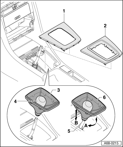

avant130 Publicado 8 de Mayo del 2008 Denunciar Publicado 8 de Mayo del 2008 He hecho una foto del pomo para que veais como va, yo no veo ninguna abrazadera xd. Hola buenas; Le tienes que dar media vuelta a la pieza negra de plastico. SALUDOS Responder
sline21 Publicado 8 de Mayo del 2008 Denunciar Publicado 8 de Mayo del 2008 Bueno S@t@n....si te atreves a desmontarlo ya sabes donde estoy!!!! Dame un toque y quedamos. Pero lo quitas tu,vale? <_< Responder
S@T@N Publicado 9 de Mayo del 2008 Autor Denunciar Publicado 9 de Mayo del 2008 He estado intentando desmontarlo como pone en el dibujo pero ta muy duro y no puedo, me he despellejado las manos vaya buyate joer. Responder
alexbcn Publicado 9 de Mayo del 2008 Denunciar Publicado 9 de Mayo del 2008 Tienes que quitar la abrazadera metalica que esta en la parte inderior del pomo, simplemente meter un destornillador y ya está..para montar la nueva solo has de hacer presión..no es nada complicado.. Saludos Responder
GERA4 Publicado 24 de Mayo del 2008 Denunciar Publicado 24 de Mayo del 2008 buenas alex1 yo tb he intentado sacarlo para poner un s-line pero lleva una abrazadera metalica que no se como sacarla, casi me saco un ojo con el destornillador, porias poner alguna indicacion mas si es posible???? muchas gracias Responder
Geludi Publicado 24 de Mayo del 2008 Denunciar Publicado 24 de Mayo del 2008 Os paso un enlace del foro Audi de Portugal en el que se explica muy explícitamente cómo se hace: http://www.audipt.com/forum2/index.php?topic=3061.0 Saludos. Responder
GERA4 Publicado 25 de Mayo del 2008 Denunciar Publicado 25 de Mayo del 2008 que bien ahora bajare al pk para quitarla, mañana voy a comprar el pomo!!!!!! a ido de muerte estas fotos, GRACIASSSSSSSSSSSSSSSSSSSSSSSSSSSSSSSSSSSSSSSSSSSSSSSSSS Responder
