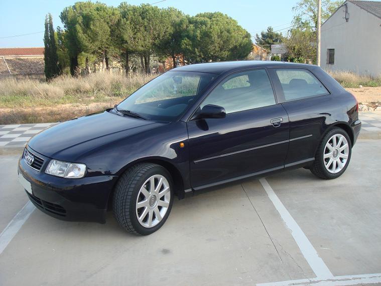

Hola compañeros veo que muchos calzais medidas parecidas y comunes en vuestros 8l,queria saber si alguien tiene la amabilidad de poner algun a3 con medida 205-50-17.gracias y espero esas fotos si esque hay alguien xd

Yo tambien la quería, pregunte en itv y es medida equivalente, y pasa la itv sin problemas, queda igual de bien que 225-45-17, yo he puesto mi coche al lado de otros con esa medida y ni se nota diferencia (tambien es que llevo llantas de 7.5 pulgadas de ancho) los neumáticos tal vez un pelin mas caros pero tienes la ventaja que solo aumentas una medida respecto a las de serie, de 195 a 205, y no se resiente tanto el coche de consumo y potencia, ya que la gente pone por internet que no se nota mucho a una 225, pero menos se nota a una 205 que son 2cm, por cuatro ruedas, 8cm en total.
Llevas el coche menos forzado ect ect y juzga por ti como quedan, no es que sea el mio pero queda genial.
Un saludo.
La verdad esque queda muy bien y no se nota diferencia con la 225 de perfil claro esta.
De todas formas he de decirte que el acho de la llanta 7.5 igual me parece mucho para la goma de 205 pero bueno,caso aparte ahora llevo 205-55-16 ,la medida me parece la justa para este coche aparte el modelo de llanta es de mi gusto. Y mas para mi 125cv.
Esta claro que una 18 esteticamente queda de vicio en cualquier coche.Las fotos de la 205-50-17 es solo para hacerme una idea ya que no habia visto esta medida mas que en un focus de los nuevos.
Aun tienen que gastarse las gomas que llevo para cambiar a algo ,aun no lo se ,bueno se que 18 no voi a montar,seguramente pondria 17 ya veria cual.
Gracias por las fotos.

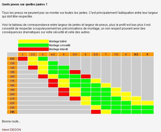

un amigo mio tiene un focus de los nuevos con la misma medida y parecen mas pequeñas las ruedas, y lo de 7.5 de llanta es justo la mas ancha para 205 de unos cuadros que saque de internet, no hay problema de que sea demasiado ancha y no ancle bien el neumático.
Os dejo el cuadro.
Un saludo.
sale todo en frances por que era de una pagina extranjera pero bueno es para que os hagais a la idea.

Esa llanta de 7,5 pulgadas de ancho admite ese neumático 205, pero no es la llanta óptima para esa anchura (estoy hablando de "lo ideal"). La medida ideal de llanta para 205 es la de 6,5 pulgadas (que es por ejemplo el ancho de las llantas medida 16" originales del 8L, que montan 205/55-16")
Según la página de teleneumático (la mejor para comparar datos de equivalencias de neumáticos, la medida de llanta ideal para determinada medida de neumático, o el diámetro), para un neumático medida 205/50-17 el ancho de llanta óptimo va desde las 5,5 a las 7 pulgadas.... y con 7,5 no te va a pasar nada, pero la goma va un poco abierta.
Esta es el link a la página... ES IMPRESCINDIBLE PARA CALCULAR ESTOS TEMAS...
TELENEUMÁTICO
