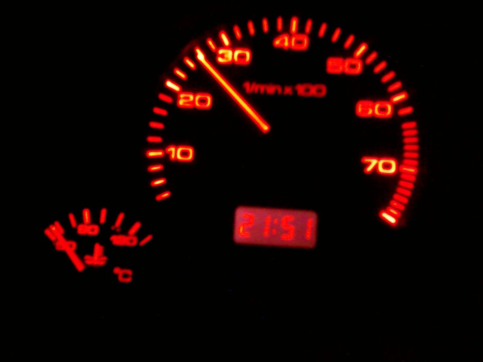

Audi Gm Publicado 11 de Mayo del 2008 Denunciar Publicado 11 de Mayo del 2008 esto es un ejemplo de ayer. Las vueltas no se corresponden pero iba a 130km/h osea, unas 3500RPM. la temperatura estaba a unos 60º como puedo cambiar eso que decis ??? ademas el consumo se me a disparado, puede ser por que ha estado casi 3meses parado?? y para colmo el espaca suena supercanalla. lo hemos subido al elevador y no vemos que esta picado, puede ser todo esto por el catalizador ?? ahora me esta consumiendo unos 13L :ranting2: :ranting2: Responder
xpp Publicado 12 de Mayo del 2008 Autor Denunciar Publicado 12 de Mayo del 2008 Audi GM ayer mismo yo iba a 100KM/H unas 2000RPM y el coche lo llevava a la misma temperatura que tu! y el consumo tambien es mas elevado! eh de cambiarlo ya si es la pieza que me han descrito con anterioridad. Responder
Audi Gm Publicado 12 de Mayo del 2008 Denunciar Publicado 12 de Mayo del 2008 pues yo ire ahora a pillar la pieza a ver si la tienen y vere como lo cambio, xq ahora si qe bebe el condenao Responder
