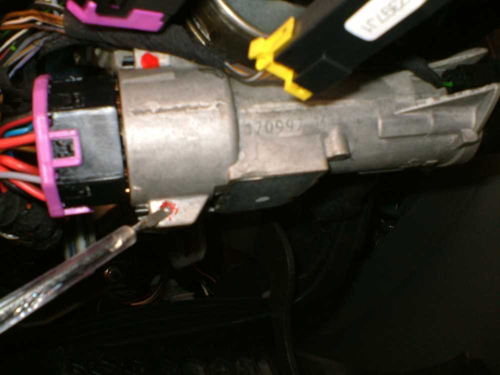

Hola amigos, vereis, tengo un pequeño problema con la pieza que hace el bloqueo de la dirección, la responsable también de llevar la llave a la posición de contacto una vez que arranca el motor, pues bien, al parecer el muelle que se encarga de esa función se ha roto y no vuelve al contacto cada vez que arranco, contando con que a la llave le cuesta muchisimo entrar en el bombín (el bombín es nuevo, apenas tiene 2 meses) y todo esto empezó hace un par de días cuando al girar para poner el motor en marcha sonó una especie de clac! bastante fuerte, dando comienzo a lo que comento.
Desde ese momento también me está dando problemas el Inmovilizador Electrónico, (y como ya he dicho ha empezado cuando se ha roto el supuesto muelle).
El caso es, no quiero aburriros contandoos mi vida..., que he buscado por el ElsaWin como desmontar esa pieza, pero no he encontrado nada, y me pregunto si alguién me podría dar un poco de luz en mi camino de oscuridad.
Adjunto una foto donde se ve la pieza gris que quiero desmontar, con el permiso de Jose Juan, el cual la uso en su brico para desmontar el contactor.
Un saludo y gracias de antemano. Xertur
En Elsawin...
Manual de reparaciones -> Tren de rodaje -> Dirección -> Columna de dirección -> Carcasa de la cerradura...
En Elsawin...
Tolo muchas gracias!, tu siempre tan atento en estos casos.
