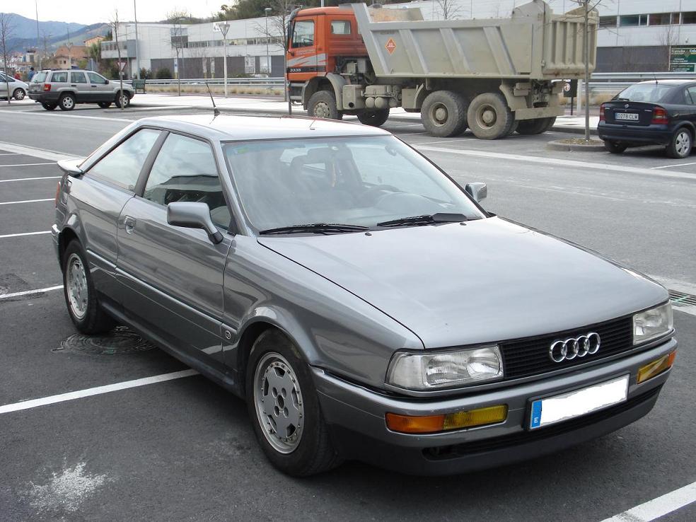

eskufreno Publicado 8 de Mayo del 2008 Denunciar Publicado 8 de Mayo del 2008 La historia es que no me marca la altura total del vehiculo en la ficha tecnica, me parece que esto es devido a que el coche (Audi Coupe 2.0i) es importado de francia, pera la cosa es que a un amigo mio le pasaba lo mismo con un bmw y le echaron para atras en la ITV poque le decian que estaba muy bajo sin saber que altura debe tener, con lo que tengo el miedo en cuerpo de que no me pase, de momento tengo tiempo hasta julio. Haber si alguno sabeis algo del tema y me podeis echar una mano. Responder

eskufreno Publicado 9 de Mayo del 2008 Autor Denunciar Publicado 9 de Mayo del 2008 He conseguido subir alguna foto, haber que os parece Responder
