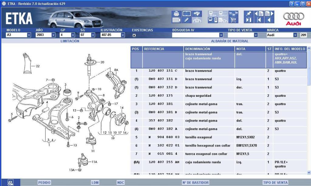

JULIOA3 Publicado 9 de Mayo del 2008 Autor Denunciar Publicado 9 de Mayo del 2008 lo siento pero esque en este tema, soy un poco cateto, que son las manguetas? he estado buscando piezas con este nombre y no veo nada lo mismo pasa con rodamientos y bujes. He estado mirando una tienda en internet con buenos precios, oscaro.es pero no se que es lo que tengo que buscar : ( Responder
JULIOA3 Publicado 9 de Mayo del 2008 Autor Denunciar Publicado 9 de Mayo del 2008 lo siento pero esque en este tema, soy un poco cateto, que son las manguetas? he estado buscando piezas con este nombre y no veo nada lo mismo pasa con rodamientos y bujes. He estado mirando una tienda en internet con buenos precios, oscaro.es pero no se que es lo que tengo que buscar : ( Cuanto cuestan las manguetas? : ( Que mala suerte estoy teniendo con mi A3 Responder
Estornino Publicado 10 de Mayo del 2008 Denunciar Publicado 10 de Mayo del 2008 (editado) Buenas la pieza grande con el nº 8 es la mangueta. El buje es la pieza 14, que seguramente tendrás un poco tocada. Lo que une a las 2 es el rodamiento que va en el medio, la pieza señalada con el nº 12. No es mala suerte, todos los coches dan averías, pero en general los cohes buenos dan menos. Si tienes intención de ponerlo todo nuevo en ambos ejes prepara unos 1200 € Si los planificas en un taller que lo haga calcula 60 Euros. Un saludo Editado 10 de Mayo del 2008 por Estorninogrillo Responder
