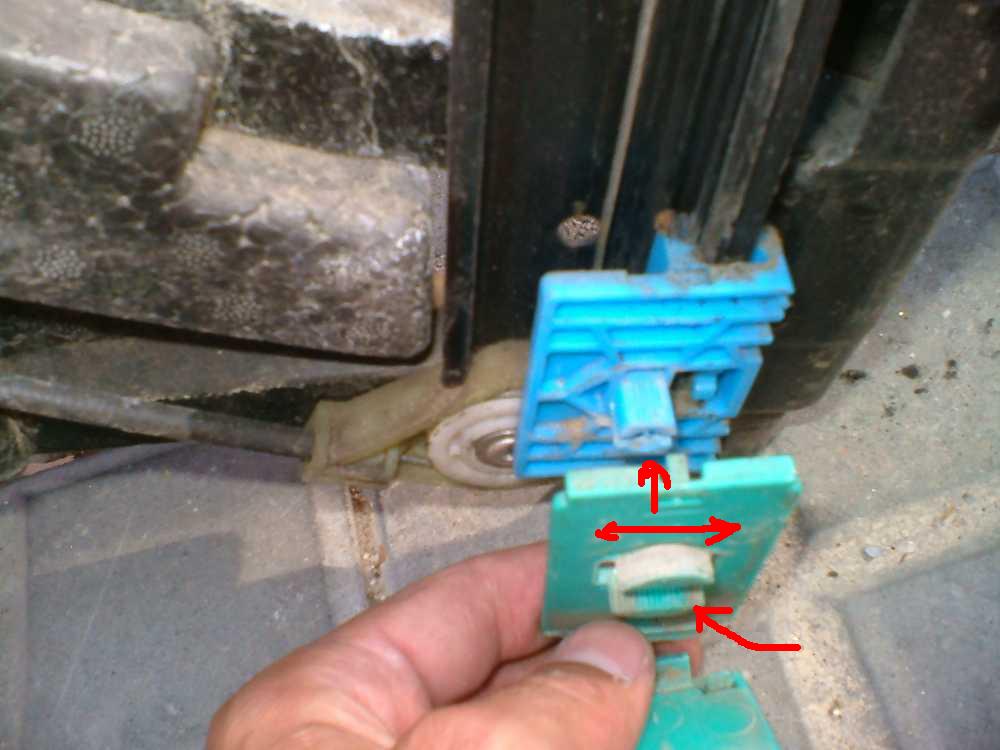

Jose Juan Publicado 10 de Mayo del 2008 Denunciar Publicado 10 de Mayo del 2008 (editado) Ademas de lo que dice Carmelo con lo de engrasarlo todo bien, tienes que tener en cuenta al volver a colocar el cristal en su guia y ajustarlo bien... Mira la foto: La pieza verde que tengo en la mano tiene como unos dientes que encajan en la otra, si esas piezas no las ajustas bien, el cristal puede subir descuadrado y rozar con el marco haciendo que suba mas despacio o incluso que se pare. Por eso antes de montar todo otra vez tienes que subir y bajar el cristal para cercirarte que tiene un buen ajuste. Edito para poner esta foto que puso el forero Iv@n en la que indico lo que trato de explicar: Saludos. Editado 10 de Mayo del 2008 por Jose Juan Responder
mpower Publicado 10 de Mayo del 2008 Autor Denunciar Publicado 10 de Mayo del 2008 La verdad eske al montarlo parece ke estaba todo bien encajado y la luna parece ke encaja bien en las guias, lo unico ke si e visto ke la luna tiene un poco de roce como arañado entonces no se si dara en algun lugar, el caso eske empiez a subir muy bien sigue sigue y de repente como si se kedara sin fuera cuando keda por subir unos 10 centimetros, creo ke la luna no puede subir de otra forma porke no se an tocado las guias solo las piezas de plastico, gracias Responder
