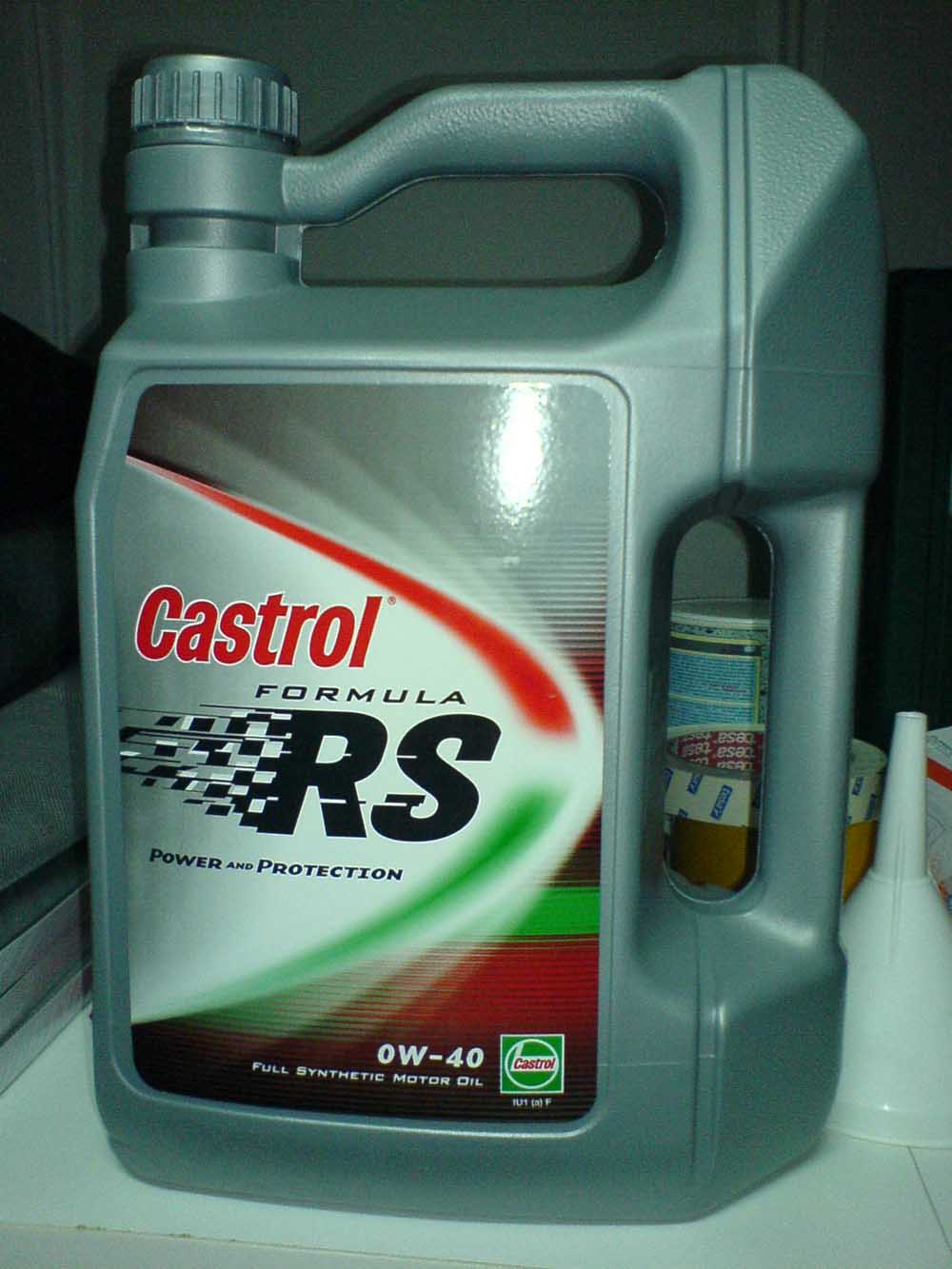

_pax0dt0_ Publicado 14 de Mayo del 2008 Autor Denunciar Publicado 14 de Mayo del 2008 El s5 tiene filtro DFP ?? pasaria algo si el proximo aceite que le hechase sea el 0w40 ? que me dices finch? Dime la marca que le hechas y referencia. Responder
FINCH Publicado 15 de Mayo del 2008 Denunciar Publicado 15 de Mayo del 2008 El s5 tiene filtro DFP ?? pasaria algo si el proximo aceite que le hechase sea el 0w40 ? que me dices finch? Dime la marca que le hechas y referencia. Yo le estoy poniendo este aceite... Responder
FINCH Publicado 15 de Mayo del 2008 Denunciar Publicado 15 de Mayo del 2008 especificaciones Responder
