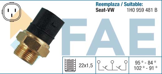

DaniTT225 Publicado 10 de Mayo del 2008 Denunciar Publicado 10 de Mayo del 2008 te puedo decir q cambie el sensor que enciende los ventiladores...le he puesto uno q abre a una temperatura mas baja...y por lo visto me la mantiene siempre a 90...la piesa me costo 16 euros y la cambie yo...pues eso esta noche voy a salir con el coche y te voi a decir mas cosas de como va... s2 P.S. : sabe alguien donde esta el termostato del TT ? Responder

DaniTT225 Publicado 10 de Mayo del 2008 Denunciar Publicado 10 de Mayo del 2008 (editado) no...no es el termostato. es el sensor que pone en marcha los ventiladores, viene puesta en el radiador (cuando llega a 90 grados salta y actuan los ventiladores manteniendo la temperatura )el que he tenido puesto saltaba a 102 y ademas lo ponia en el...y por lo visto no le pasa nada al coche...pero yo prefiero verlo en relanti a una temperatura mas baja, asi que lo he cambiado Interruptor de temperatura, testigo de líquido refrigerante no lo compres por internet...buscalo en recambios y habla con ellos porque te pueden aconsejar Editado 10 de Mayo del 2008 por DaniTT225 Responder
