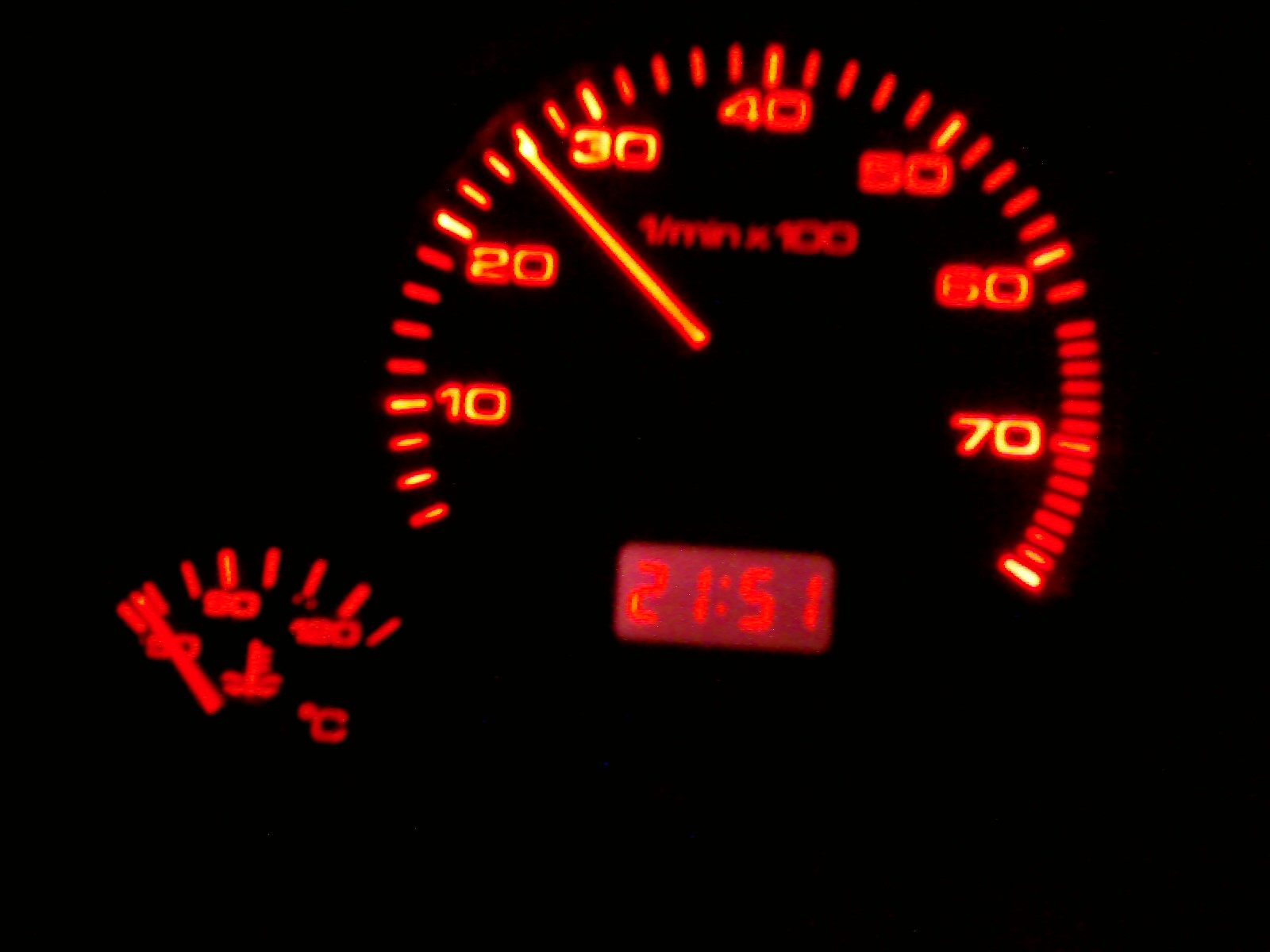

Audi Gm Publicado 11 de Mayo del 2008 Denunciar Publicado 11 de Mayo del 2008 Pues he estado ojeando un tema en el que se esplica como cambiar el temoestato de la temperatura en un TDI Mi pregunta es si es igual o si no ?? haber si nos ilustra alguien que somos varios con este problemilla. ya que cuando esta tan bajo de temperatura se vuelve muy gaston, mi ejemplo es que esta consumiendo unos 12-13L, osea como un S2. Muchas gracias :ranting2: adjunto imagen del problema Responder

Audi Gm Publicado 12 de Mayo del 2008 Autor Denunciar Publicado 12 de Mayo del 2008 muchas gracias, creo ya se como va. es dificil sacarlo ??? en el mio va debajo de la bomba del agua. que tal te ha ido a ti ?? Ta chupao, 10 minutos miserables sin conta el tiempo de quitar el carenado de los bajos, a mi me ha gastado 10,2 litros de media el 1.8 de 112 cv asi que no te gasta ni mucho, eso si ha hecho de 550 km la mitad a mas de 150. pero lo que me mosquea del consumo es que a mi me consume 13L llendo a 110 - 120Km/h, llendo a 190-200 se me dispara a unos 16L, mas o menos. Responder
Patxi2.3 Publicado 12 de Mayo del 2008 Denunciar Publicado 12 de Mayo del 2008 pero lo que me mosquea del consumo es que a mi me consume 13L llendo a 110 - 120Km/h, llendo a 190-200 se me dispara a unos 16L, mas o menos. Yo tengo tambien el mismo motor 2.3NG y me chupa 8litros, llendo a 120... De todas formas, si a 120 te chupa 13, a 200 me parece muy poca diferencia que te suba solo 3 litros mas....se te deberia disparar alos 20 trankilamente... Responder
Audi Gm Publicado 12 de Mayo del 2008 Autor Denunciar Publicado 12 de Mayo del 2008 antes, cuando el consumo era el suyo, unos 8,5-9L, a 200 me chupaba eso, unos 16l mas o menos, ahora no lo intento ni loco, que me arruino y contamino mas todavia Responder
