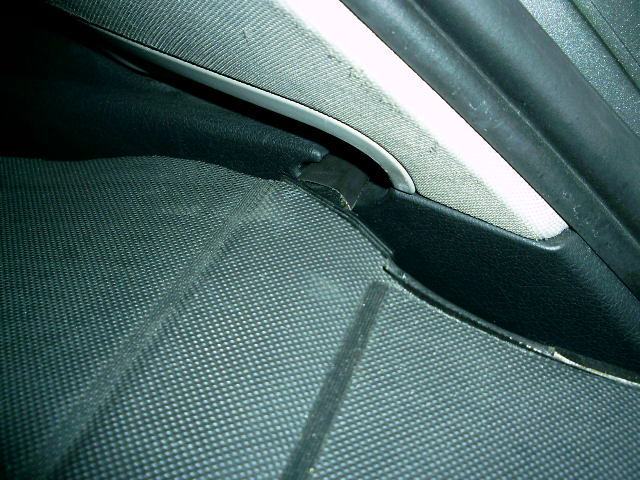

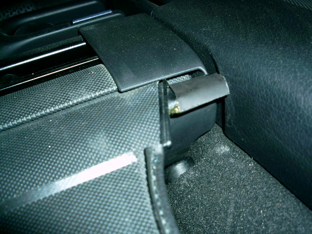

Yo insisto : mucho mejor que "piezas fantasma atornilladas" es la cinta adhesiva acolchada de la que os hablo y que nadie es capaz de distinguir una vez puesta y que hace que la bandeja quede fija y no salte JAMAS. Ni en el peor de los badenes que paso a diario.
Piezas atornilladas..... no gracias :thumbsup:
Me veo haciendo esto que dices navarrico
De verdad que no entiendo porqué a veces nos queremos complicar tanto la vida.
Piezas, referencias... jod** si con un simple trozo de cinta adhesiva mullida se soluciona.
No hablo de poner cinta aislante cutre, sino una cinta tipo goma blanda.
Enfín... en serio, que cada uno pierda el tiempo como quiera.
Yo sólo sé que a mí la bandeja no se me mueve y leí este consejo por el foro. Sólo lo mejoré con el tipo de cinta, pues aquí me recomendaban cinta aislante normal y ´con el calor se derretía.
Un saludo.
Tienes toda la razon.
Yo en principio puse cinta adhesiva mullida como dices tu, pero con el calor se me fue despegando y deformando, asi que opte por forrar los pitorros que sobresalen con goma negra y listo, hasta la fecha ningun problema :laugh:
