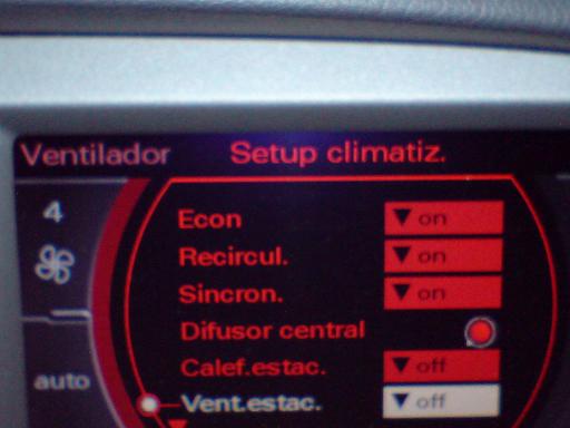

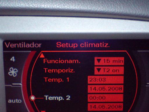

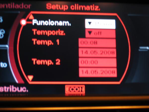

style Publicado 13 de Mayo del 2008 Autor Denunciar Publicado 13 de Mayo del 2008 Aqui os dejo unas fotos de lo que se visualiza en el menu Responder
CMB Publicado 13 de Mayo del 2008 Denunciar Publicado 13 de Mayo del 2008 Aqui os dejo unas fotos de lo que se visualiza en el menu Cierto, Carai, yo iba a publicar las mismas fotos despues de configurarlo: Ya que estoy las subo tambien: Saludos Responder

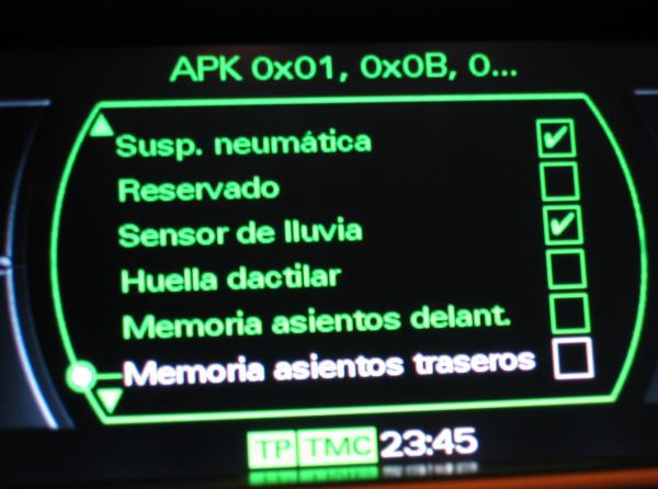

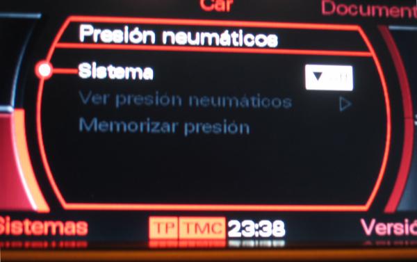

CMB Publicado 13 de Mayo del 2008 Denunciar Publicado 13 de Mayo del 2008 (editado) Tambien podemos activar otro menú oculto: [CAR]+[sETUP] durante 5 segundos Para activar el menú, con el VAG-COM: 07 Control Head 10 Adaptación 08 canal Valor 1 test guardar Trasteando un poco, queria activar el famoso menú del nivel de aceite, pero no lo he conseguido. Si el menú de presión de los neumàticos, aun que no tenga el sensor. La calidad de la foto es mala, pero ya se observa bien, creo. Buenas noches Editado 13 de Mayo del 2008 por CMB Responder
