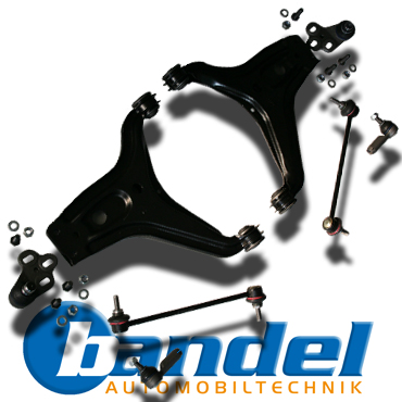

Patxi2.3 Publicado 12 de Mayo del 2008 Denunciar Publicado 12 de Mayo del 2008 ¿Son solo los silentblocks? me parece muy caro para cuatro gomas, ademas creo que puedes comprarlos standar... de todas formas, solo para que compares precios mira esto puestos a comparar, te merece la pena cambiar TODO!!! Responder
Audi Gm Publicado 12 de Mayo del 2008 Denunciar Publicado 12 de Mayo del 2008 (editado) Los silentblock en la distribuidora de recambios de la marca MC (Metal-Caucho)salen a 10'20€ los 4. en ebay puedes comprar por ese precio el trapecio nuevo qe te viene con los silentblock's esta es la web Editado 12 de Mayo del 2008 por Audi Gm Responder
Patxi2.3 Publicado 12 de Mayo del 2008 Denunciar Publicado 12 de Mayo del 2008 ¿Son solo los silentblocks? me parece muy caro para cuatro gomas, ademas creo que puedes comprarlos standar... de todas formas, solo para que compares precios mira esto puestos a comparar, te merece la pena cambiar TODO!!! Me refiero a esto 79,90 mas unos 20 de portes (calculo)... Responder
Audi Gm Publicado 12 de Mayo del 2008 Denunciar Publicado 12 de Mayo del 2008 me lo has quitado de las manos, lo estaba buscando ahora mismo en la misma web jajajaj Responder
Patxi2.3 Publicado 12 de Mayo del 2008 Denunciar Publicado 12 de Mayo del 2008 (editado) me lo has quitado de las manos, lo estaba buscando ahora mismo en la misma web jajajaj Pues ahi lo tienes...lo que no se es la calidad de esta marca...la verdad esque los precios son de risa.... ademas ¿no has leia el mio, anterior al tuyo? ya le habia puesto el enlace del anuncio arriba..donde he puesto lo de "mira esto" o sea que no hacia falta que lo buscaras... Editado 12 de Mayo del 2008 por Patxi2.3 Responder
pipogajon Publicado 12 de Mayo del 2008 Autor Denunciar Publicado 12 de Mayo del 2008 Muchas gracias a los dos por la búsqueda. B) Me pongo manos a la obra para conseguir las piezas en esta semana. Me imagino que es mucho mas fácil cambiar el trapecio entero con las gomas ya puestas que no estar quitando gomas y poniendo nuevas, ¿no? Y me será menos costoso en trabajo y tiempo. Corregirme si me equivoco. Responder
RomuloTDI Publicado 12 de Mayo del 2008 Denunciar Publicado 12 de Mayo del 2008 Llevalo a un taller, necesitas una prensa para cambiarlo y si no la tienes nunca te queda bien. Hay cosas con las que no es conveniente jugar. S2. Responder
pipogajon Publicado 12 de Mayo del 2008 Autor Denunciar Publicado 12 de Mayo del 2008 (editado) Llevalo a un taller, necesitas una prensa para cambiarlo y si no la tienes nunca te queda bien. Hay cosas con las que no es conveniente jugar. S2. Pero, comprando la pieza entera (trapecio entero) ya viene montado el silenblock o hay que ponerselo. Por que si viene montado no haria falta prensa, solo cambio de pieza por pieza y ya esta. Puede ser asi de facil <_< Editado 12 de Mayo del 2008 por pipogajon Responder
RomuloTDI Publicado 12 de Mayo del 2008 Denunciar Publicado 12 de Mayo del 2008 Llevalo a un taller, necesitas una prensa para cambiarlo y si no la tienes nunca te queda bien. Hay cosas con las que no es conveniente jugar. S2. Pero, comprando la pieza entera (trapecio entero) ya viene montado el silenblock o hay que ponerselo. Por que si viene montado no haria falta prensa, solo cambio de pieza por pieza y ya esta. Puede ser asi de facil <_< Si, pero seguramente te saldra mas caro el trapecio entero con los silents que poner los ilents a tus trapecios, asegurate que te compensa. Yo le pondria los silents a tus trapecios y andando,, yo lo hice hace unos años y me olvide, no es una reparacion cara. Responder
pipogajon Publicado 12 de Mayo del 2008 Autor Denunciar Publicado 12 de Mayo del 2008 En los elinks de ebay que me pusieron antes los hay los dos trapecios por 53€ mas gastos de envio, y solo las gomas aqui en Uppsala en una casa de repuestos me salen po 61€ y en la Audi es un poquito mas, si le añado taller y mano de obra... , es mas barato los dos trapecios de ebay mas gastos de enbio y es cambiar pieza por pieza. Y luego es complicado cambiar un trapecio entero tiene mucho lio alguna cosa a tener en cuenta. <_< Responder
