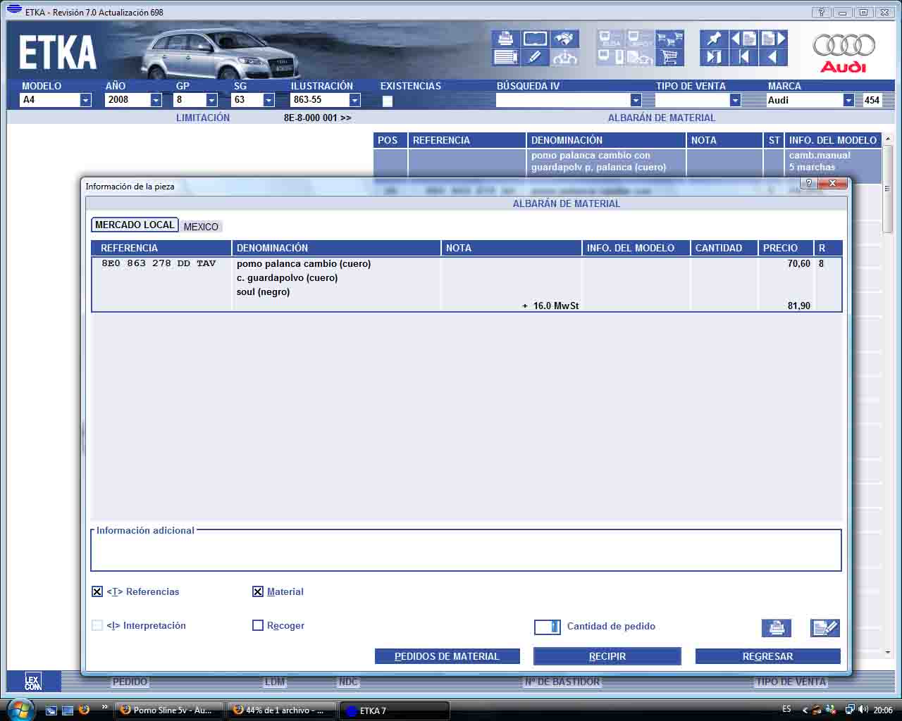

DYM234 Publicado 9 de Junio del 2008 Denunciar Publicado 9 de Junio del 2008 Hola a todos, he estado indagando en el ETKA y creo que esta es la referencia que buscais, "8E0 863 278 DD TAV" no estoy seguro al 100% de que sea el de cuero perforado, pero lo que si que es seguro es que es de 5v, así que si alguno de vosotros lo puede comprobar en algun conce, mejor que mejor, os dejo una impresion de pantalla.. Responder
16sopapes Publicado 9 de Junio del 2008 Denunciar Publicado 9 de Junio del 2008 Hola a todos, he estado indagando en el ETKA y creo que esta es la referencia que buscais, "8E0 863 278 DD TAV" no estoy seguro al 100% de que sea el de cuero perforado, pero lo que si que es seguro es que es de 5v, así que si alguno de vosotros lo puede comprobar en algun conce, mejor que mejor, os dejo una impresion de pantalla.. :ranting2: Gracias por tu ayuda DYM234.Salu2 compi. Responder
Boznuts Publicado 11 de Junio del 2008 Denunciar Publicado 11 de Junio del 2008 Veo que la gente está ayudando con el tema:). Yo quiero aportar mi granito de arena. Por si alguno no lo sabe, por lo que me dijeron en el conce las últimas siglas "TAV" significan que el acabado es "CUERO MICROPERFORADO", las dos siglas anteriores indica si es 5 o 6 velocidades. Por tanto si no me equivo "CM " es de 6 velocidades y según DYM234 "DD" es 5 velocidades. A ver si me paso por el conce y lo chequeo todo. Un saludo foreros. Responder

Escornacabras Publicado 12 de Junio del 2008 Denunciar Publicado 12 de Junio del 2008 Hola de nuevo: Pues no encuentro la factura del mío, pero mirar ésta referencia, OJO CREO QUE ES DE 6 VELOCIDADES: 8E0 863 278 CM TAV Repito: Cuidado porque puede ser que sea el de 6 velocidades, pero intentar cotejarlo. El acabado es el de cuero perforado Creo que el de 5 velocidades lo que cambia son las letras CM por otras diferentes, ya que si no recuerdo mal las letras TAV indican el acabado (cuero perforado negro). Como veréis en mi post anterior lo que está claro es que los números coinciden con la referencia que la tiend Vag parts da. SD2 Hola: Pues ya encontré mi factura, asi que os puedo confirmar le referencia Pomo de 5 V cuero negro perforado, ref: 8E0863278 DD TAV , precio 88, 25 € + I.V.A. (en marzo de 2008) Es decir coincido con Boznuts en que DD significa 5 Velocidades Pues un saludo a todos Responder
