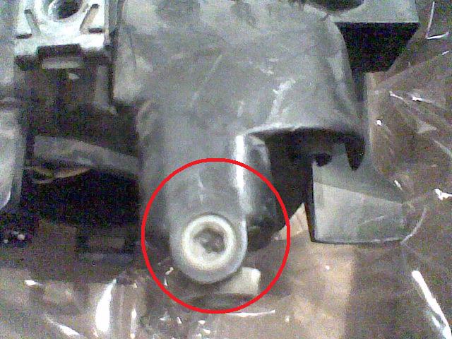

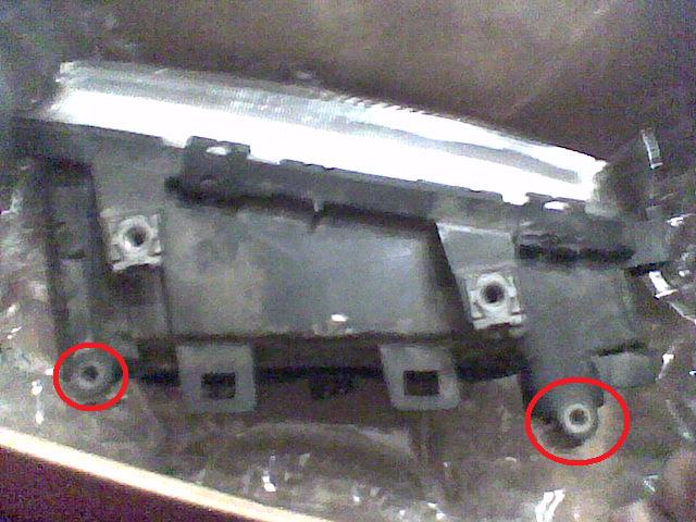

Franrx Publicado 14 de Mayo del 2008 Denunciar Publicado 14 de Mayo del 2008 Como este tema a mi tambien me interesa y además tengo un faro desmontado porque lo cambie hace unos dias y me lo he estado mirando. Queria saber si son estos los tornillos a los que te refieres Carmelo, los que estan en el circulo rojo. Responder
Carmelo Publicado 14 de Mayo del 2008 Denunciar Publicado 14 de Mayo del 2008 Esos son Franrx..... Responder
Bully Publicado 15 de Mayo del 2008 Denunciar Publicado 15 de Mayo del 2008 Exacto, sin duda alguna. Perfectamente accesibles. Responder
M_GORDON Publicado 15 de Mayo del 2008 Denunciar Publicado 15 de Mayo del 2008 (editado) Es un tornillo de allen de 6 con un estrella al fondo. PD: me han dicho "subnormales" por ahí,que los de Xenon no se regulan, ya que son automáticos Editado 15 de Mayo del 2008 por M_GORDON Responder
