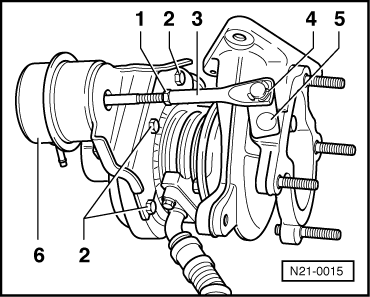

Tolo Publicado 25 de Mayo del 2008 Denunciar Publicado 25 de Mayo del 2008 Se me están acabando las ideas, pero para seguir investigando podrías comprovar si la varilla que regula el paso de los gases de escape se mueve libremente, la pieza 3 del esquema. Puedes hacerlo de dos maneras: 1) Sacando los tornillos (2) y mover la capsula (6) junto con la varilla ó 2) Sacar el clip (4) y desencajar la varilla (3) de la palanca (5) Responder
Rolando Publicado 26 de Mayo del 2008 Autor Denunciar Publicado 26 de Mayo del 2008 la varilla que me sugieres si se mueve libremente porque como dices solte los dos tornillos que sujetan esa pieza al turbo y mivia libremente todo el conjunto, sentia como los alaves se abrian y cerraban con facilidad, lo hice de esta forma para no variar la regulacion de la varilla, una cosa curiosa para si te silve como alguna referencia es que cuando arranco el coche la valvula de conmutacion magnetica que tiene la manguerita superior que al turbo se mantiene como vibrando constantemente, la compre nueva (69 euros ) y las dos hacen el mismo efecto, el jueves encargue los cables para conectarlo al vag com y ver si por esta via puedo sacar alguna informacion. saludos Responder
