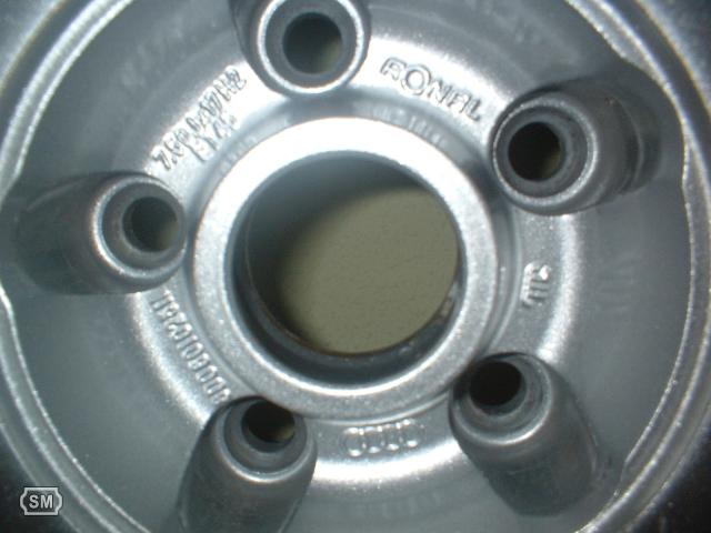

DARTANYAN Publicado 14 de Mayo del 2008 Denunciar Publicado 14 de Mayo del 2008 Llantas 245/40 R18 ET 21 Tornillera 5x112 ¿son compatibles para nuestros A4 B5? Hola compañeros, Ya llevo un tiempo detrás para cambiar las llantas del A6 o del A4, preferiblemente el A4 pq son 15" y me he cansado de ellas... Hay un forero que nos vende sus nuevas Llantas 245/40 R18 ET 21 Tornillera 5x112 de un A5. El tema Tornillera lo tengo claro pero mi pregunta es: ¿el ET 21 es compatible con el A4 B5 o el A6 C5? Hoy he tenido que pasar la ITV al A4 y le he preguntado al responsable y no sabia que le queria decir con el tema 'ET', su respuesta ha sido darme un listado con todas las llantas y neumaticos e 'Diametro exterior nominal' equivalente a los que monta mi vehiculo de serie. (205 60 R15) y me ha dicho que si las llantas que quiero poner son originales de Audi pues que no suelen haber problemas a la hora de pasar la ITV. Sé que el ET47 es compatible para A4 b5, pq es el de las Avus S!! ¿que opinais? Son una buena opcion? Es mucha rueda para tan poco motor del A4 b5? Mejor para el A6? Como sé si el ET es compatible? Perdonad por el tocho y gracias !! Adjunto foto de las llantas "18. Responder
Rf20vT Publicado 14 de Mayo del 2008 Denunciar Publicado 14 de Mayo del 2008 Buenas! Para saber exactamente el ET que podrías meter, sería bueno saber el ancho exacto de la llanta. Aunque de buenas a primeras creo que si no te roza con las aletas es de milagro, porque suponiendo un ancho de 7,5 de la llanta: Las de S4, por poner una base conocida que tú mismo citas, son 7,5 ET47. Si suponemos el mismo ancho de llanta, quiere decir que estas llantas te sobresaldrían 2,6 cms más que las S4 a cada lado!! En total aumentarías el ancho de vías en 5,2 cms. Delante te rozarían con las aletas seguro, detrás a lo mejor te quedan "a paño" con la aleta, pero igual sigues teniendo problemas de roces al ir cargado y/o rodando fuerte. Lo que es casi seguro es que te pasas de los 3 cms de margen del ancho de vías, tendrías que homologar. Y por cierto, 245/40-18 es equivalente, pero aumentas la circunferencia total de la rueda en 26 mm, casi ná... Saludos Responder
DARTANYAN Publicado 14 de Mayo del 2008 Autor Denunciar Publicado 14 de Mayo del 2008 Buenas! Para saber exactamente el ET que podrías meter, sería bueno saber el ancho exacto de la llanta. Aunque de buenas a primeras creo que si no te roza con las aletas es de milagro, porque suponiendo un ancho de 7,5 de la llanta: Las de S4, por poner una base conocida que tú mismo citas, son 7,5 ET47. Si suponemos el mismo ancho de llanta, quiere decir que estas llantas te sobresaldrían 2,6 cms más que las S4 a cada lado!! En total aumentarías el ancho de vías en 5,2 cms. Delante te rozarían con las aletas seguro, detrás a lo mejor te quedan "a paño" con la aleta, pero igual sigues teniendo problemas de roces al ir cargado y/o rodando fuerte. Lo que es casi seguro es que te pasas de los 3 cms de margen del ancho de vías, tendrías que homologar. Y por cierto, 245/40-18 es equivalente, pero aumentas la circunferencia total de la rueda en 26 mm, casi ná... Saludos Gracias Rafa por la Info!! Entonces, como que No va a ser posible!! ... además si hay que homologar y todo, menudo percal ! Puede que tb sea demasiada rueda para mi motor. En el A6 supongo que será igual pq monta las de 5 brazos Sport de 16" que son compatibles para el A4. Mi pensamiento era o pillar estas para el A4 o pillarlas para el A6, y las del A6 al A4. Pa hacerlo redondo. Tendré que seguir buscando unas Avus S 17", que ya he visto que algunos foreros las llevan y les quedan Saludos, Responder
