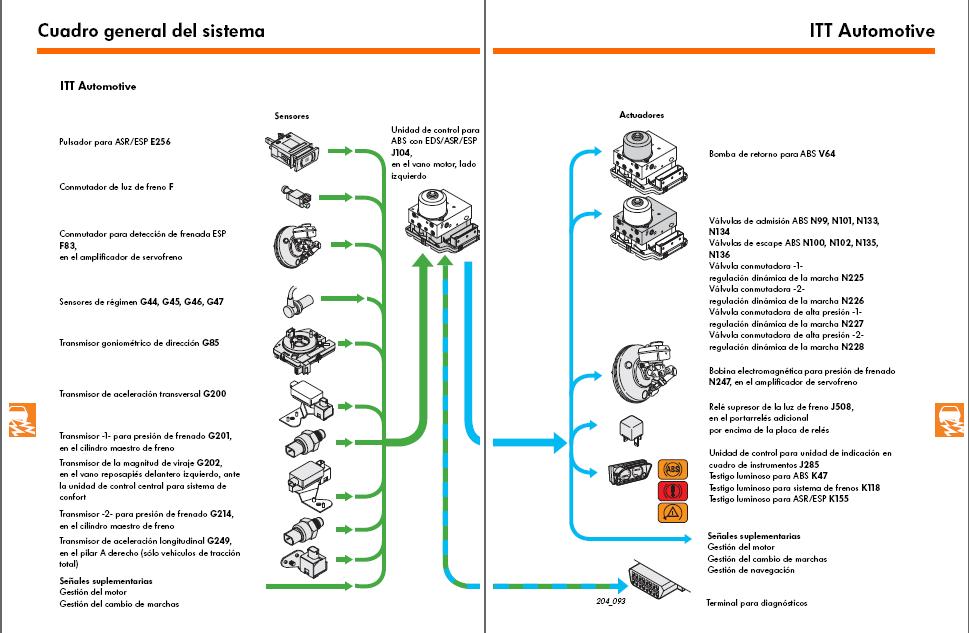

Lingote Publicado 18 de Mayo del 2008 Denunciar Publicado 18 de Mayo del 2008 Lo más problable es que se haya estropeado algún sensor, yo le tuve que cambiar el G200, llévalo a alguien con máquina de diagnosis y saldras de dudas. Responder
