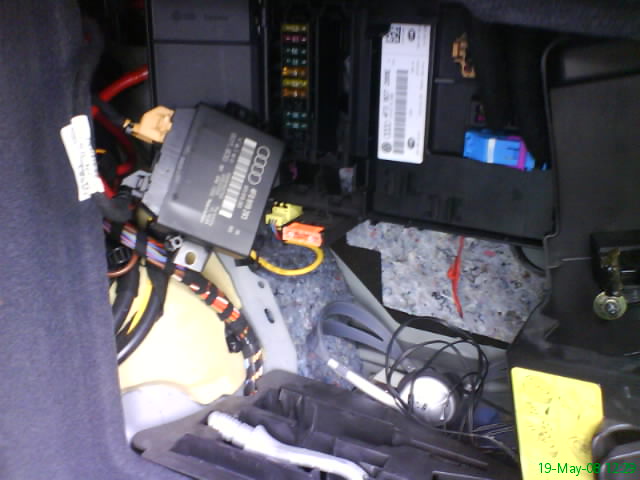

carnacas Publicado 19 de Mayo del 2008 Autor Denunciar Publicado 19 de Mayo del 2008 ya lo he encontrado y es lo mas facil de cambiar esta en el agujero de la derecha del maletero y a su vez ala izquierda segun miramos el agujero arriba del todo detras de una especie de puerta negra que tapa los cables de masa de la bateria creo que son, tiramos de la pestaña negra y asoma. enganchado de dos cables, uno de los sensores la clema negra y el otro marron creo que el que va ala centralita, si alguien tiene instalado el parktronic que sale en pantalla, si lo puede mirar, aver si salen los dos cables igual salvo que tengan sensores delanteros que saldrian tres clemas es por si ademas de cambiar esa pieza hay que cambiar cables la pieza es plana y negra con dos agujeros como para tornillos, pero no lleva tornillos. el desmontaje es muy sencillo, solo con las manos si alguien lo puede mirar que lo lleve se lo agradeceria Responder

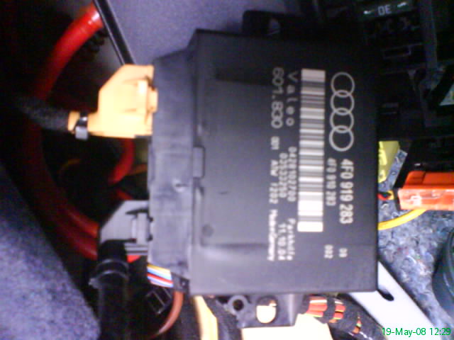

carnacas Publicado 30 de Mayo del 2008 Autor Denunciar Publicado 30 de Mayo del 2008 os pongo fotos de donde esta Responder
Velaro Publicado 31 de Mayo del 2008 Denunciar Publicado 31 de Mayo del 2008 Bien, al parecer la que avaba en "F" sirve para el parktonic plus. ¿Alguien con cámara trasera podría dar la referencia de su unidad de control 4F0 919 283 seguido de qué letra? Responder
