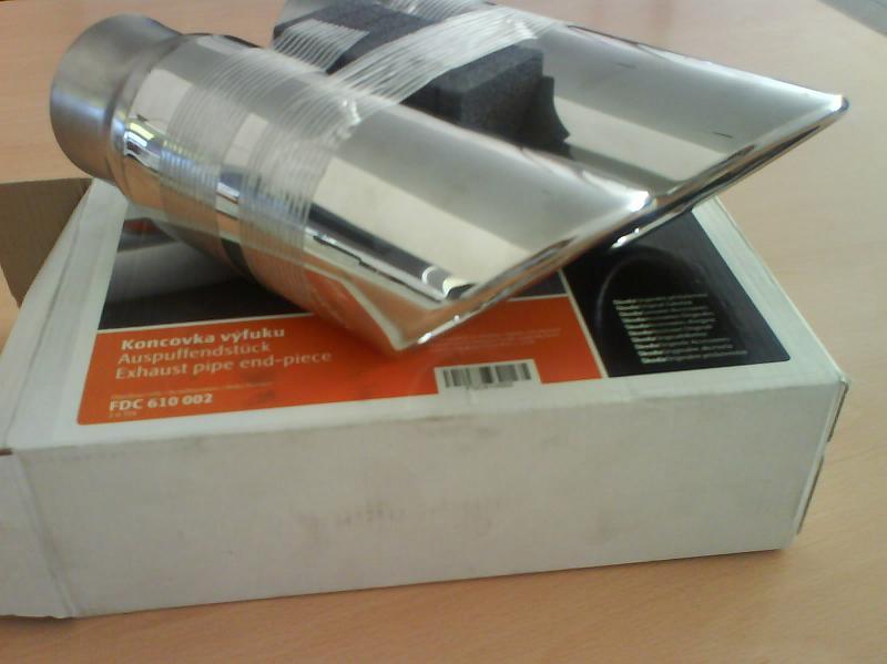

Javi46 Publicado 19 de Mayo del 2008 Autor Denunciar Publicado 19 de Mayo del 2008 Ok! Una preguntilla mas, cuando las montas, una cola de escape la dejas mas sobresalida que la otra o las dos al mismo nivel? Es que hoy he visto un A3 170 CV y tiene una cola mas salida que otra. Mercy. Te adjunto una foto para que veas si la referencia que me has dado corresponde a las colas de escape de la foto Responder
elbrutux Publicado 19 de Mayo del 2008 Denunciar Publicado 19 de Mayo del 2008 Con esa referencia las pedí yo la semana pasada en concesionario skoda y sin problemas. Yo las pondré una un poco más fuera que la otra Saludos Responder
Javi46 Publicado 19 de Mayo del 2008 Autor Denunciar Publicado 19 de Mayo del 2008 Esta tarde las he ido a pedir! Me han costado 64.40 € IVA incluido Ya os pondre una foto para que veais como quedan! Responder
Jordi Lopez Publicado 19 de Mayo del 2008 Denunciar Publicado 19 de Mayo del 2008 Yo las soldé un poco a ojo haciendo la forma del parachoques y quedan genial me gustan mas que las dos igual aunque le diferencia es minima. Responder
rubenrmg Publicado 19 de Mayo del 2008 Denunciar Publicado 19 de Mayo del 2008 Ok!Una preguntilla mas, cuando las montas, una cola de escape la dejas mas sobresalida que la otra o las dos al mismo nivel? Es que hoy he visto un A3 170 CV y tiene una cola mas salida que otra. Mercy. Te adjunto una foto para que veas si la referencia que me has dado corresponde a las colas de escape de la foto yo se lo dejaré a los expertos .. q además han montado ya unas pokas!!! Responder
